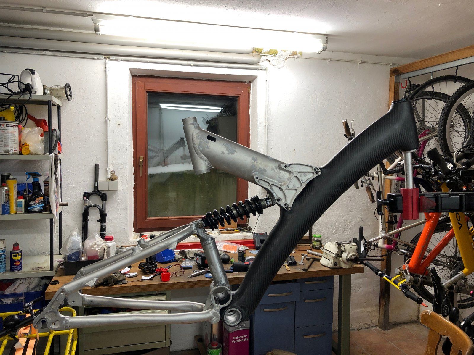

Ich hab meinen ganz entfernt - ist aber sehr viel Arbeit......
Anbei mal ein Bild von der Sauerei - zuerst mir Cerankochfeldschaber den Lack grob entfernt und dann mit 320er nass stundenlang geschliffen......
Danach hab ich den Rahmen nur mit Sprühwachs eingesprüht.
Wenn der Lack runter ist, kann man bestimmt neu lackieren (lassen).
Gewachst sah das dann so aus:

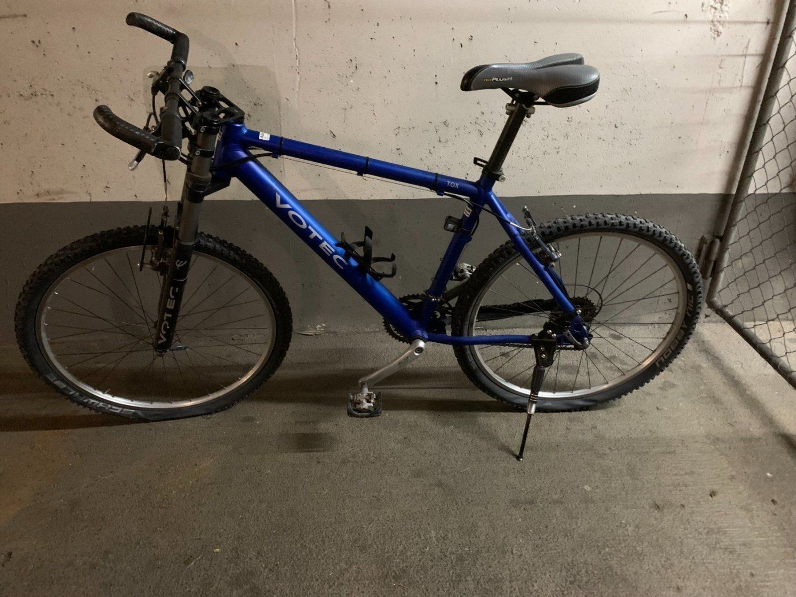

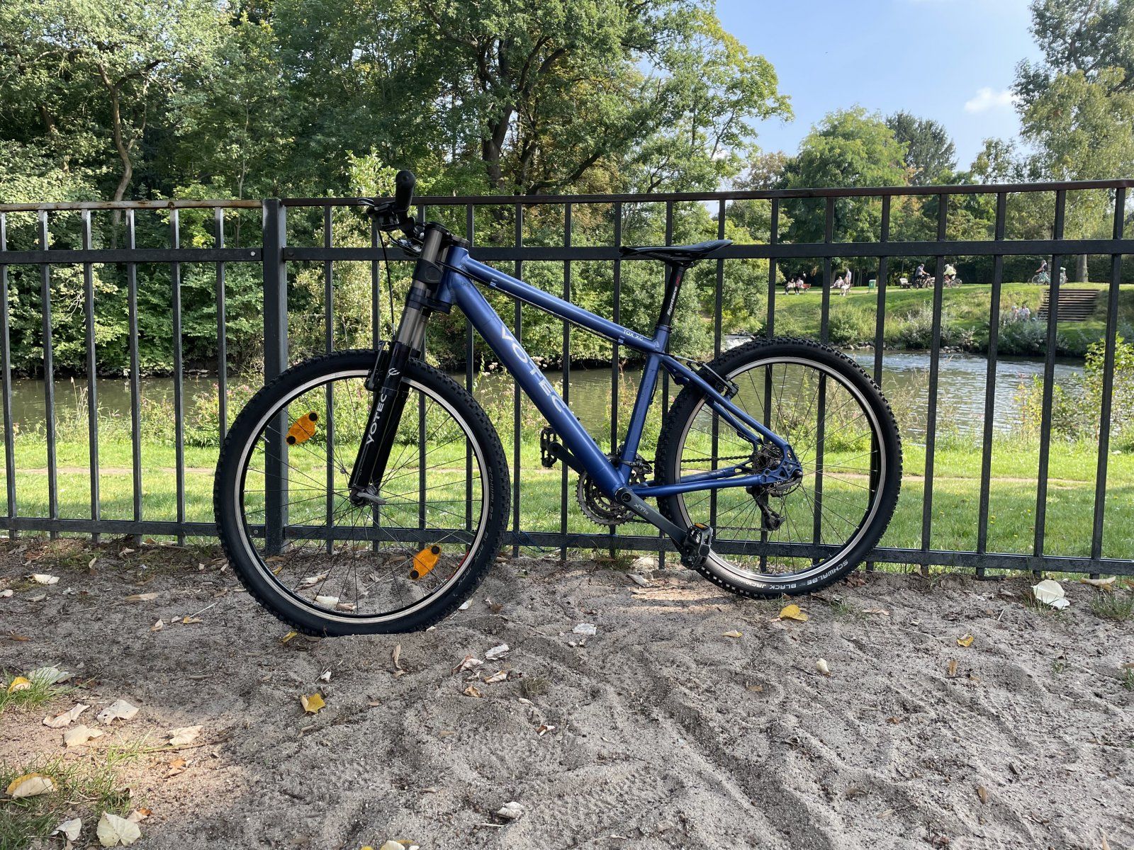

Hallo,
habe mir nun ein Votec Tox zugelegt und möchte dies nun ein wenig Neu aufbauen.
Da ich fast 20 Jahre nichts mehr an Bike geschraubt habe bin ich ein wenig aus der Materie raus.
Nun zu meinen Fragen:
in wie weit kann ich die Schaltung Modernisieren ? Aktuell ist es ein Shimano SRam mix .
Hinten 9 fach SRam 9.0 vorne 3fach Shimano lx sowie VBrakes auch lx.
Würde bzw. muss das schaltwerk tauschen da Defekt,sowie Kassette hinten .
Was kann ich da machen? Desweiteren fliegt die VBrake auch raus,esw wird eine HS 33 Race Line montiert.
Somit brauche ich Trigger,welche kann man nehmen?
Danke für Eure Hilfe erstmal.
VG
Michael
Mach erstmal den Ständer ab :oops: das ist ja mehr als gruselig.
Magura ist also gesetzt. Dann würde ich einfach paar 9-fach Shifter suchen in der preislichen Reihenfolge LX oder XT (750) oder XTR (952) und ein passendes Schaltwerk. Da ist preislich auch ab 750 aufwärts machbar.
Gehen auch aktuelle Deore 9-fach SLs .. Das wird preislich noch günstiger. Muss man halt mal paar Tage in ebay auf der Lauer sein ..
Funktoniert die Gabel noch? Das sieht aus wie GS4 Classic mit Elastomeren. Nicht, dass da nur noch Krümel rausrieseln. Das wäre die größere Baustelle als so ne 9-fach Schaltung zu organisieren.

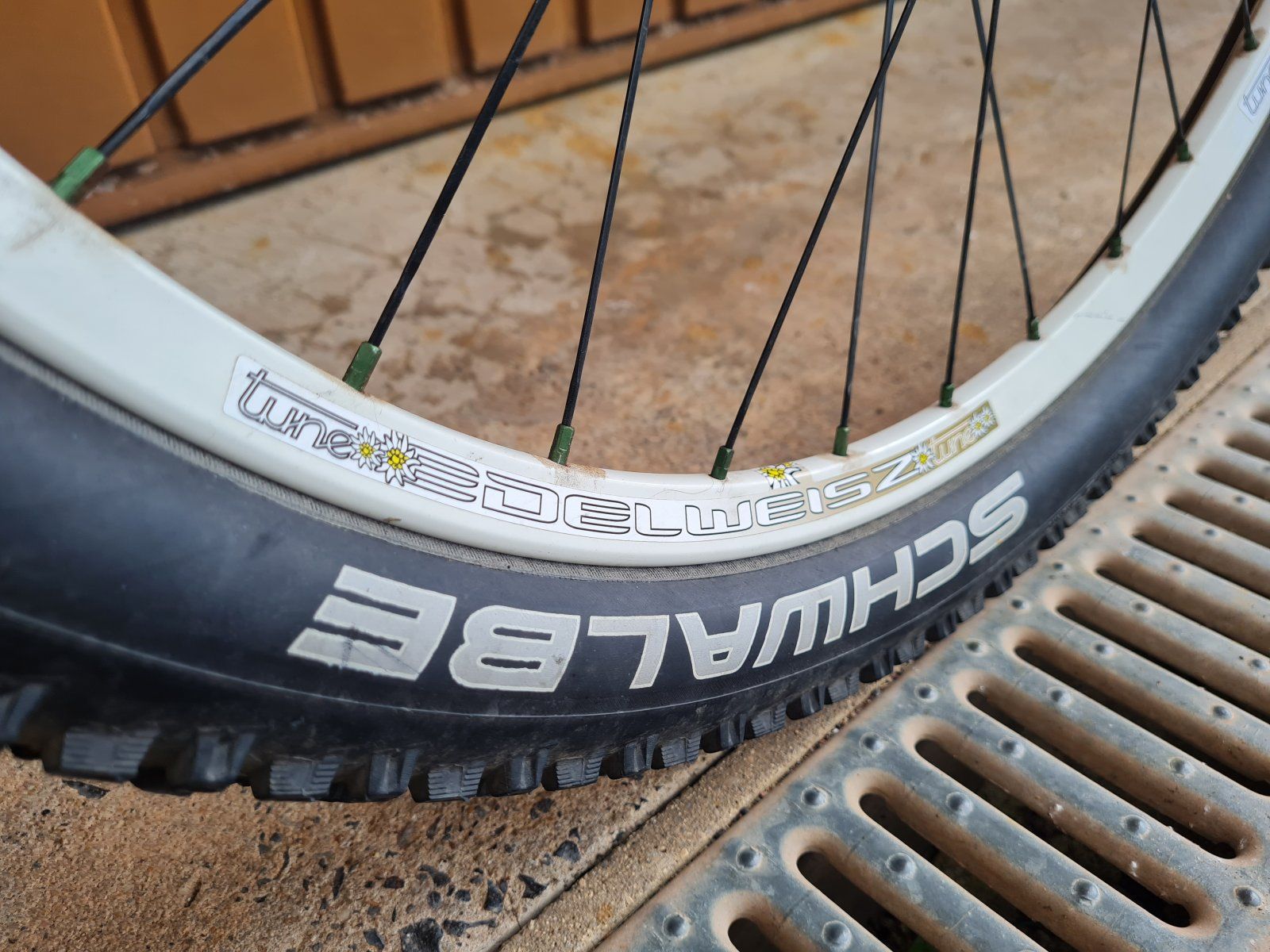

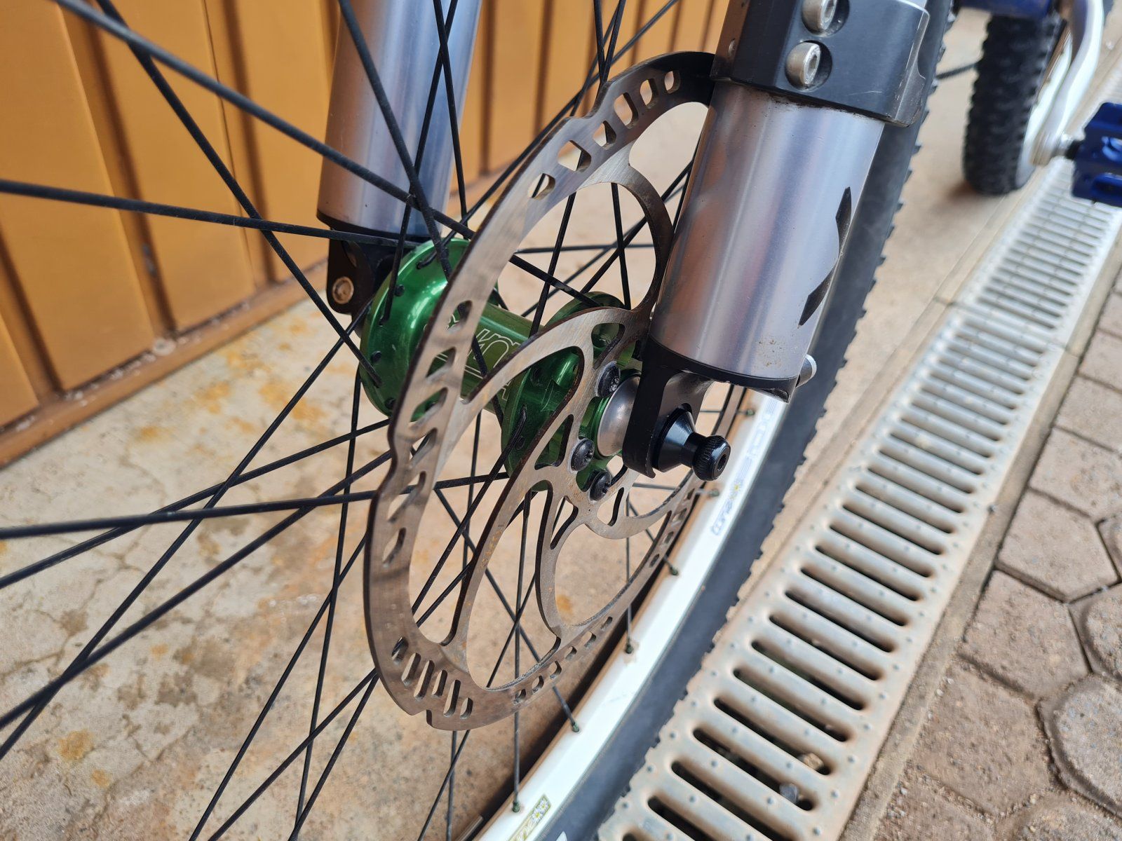

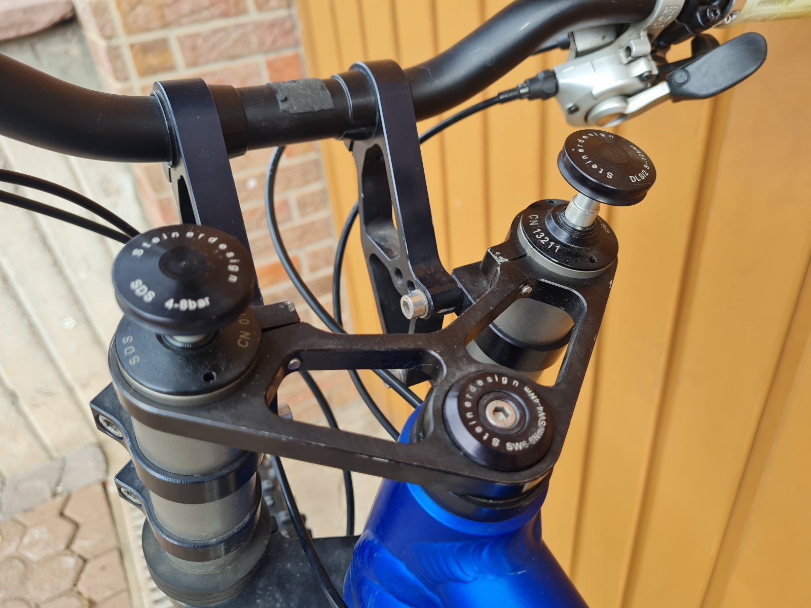

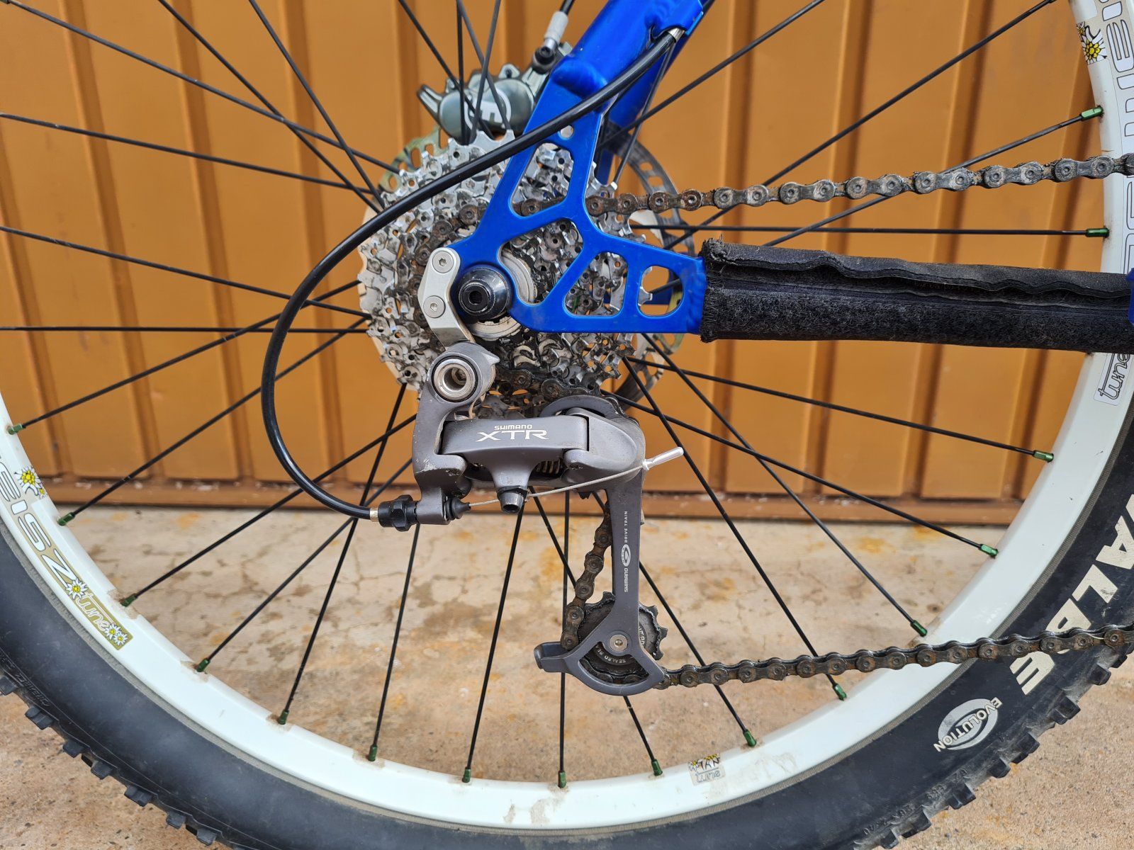

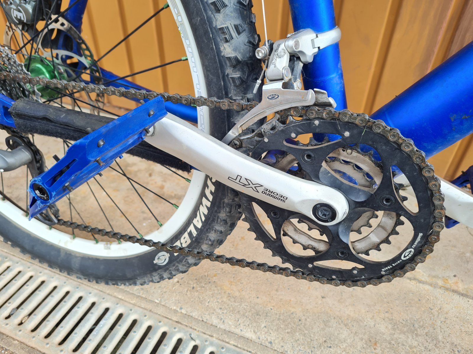

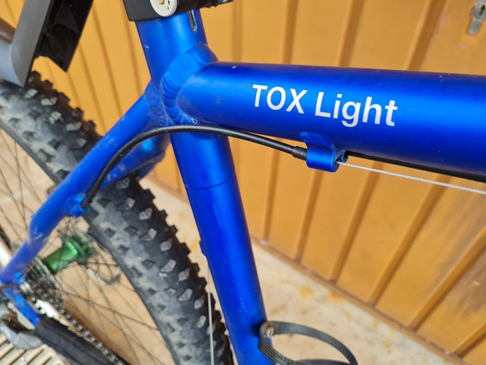

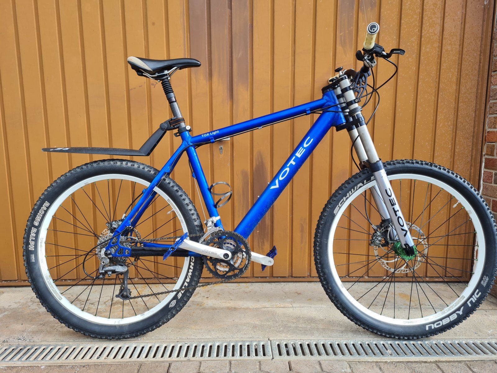

moin moin, ich bin neu hier im forum und freue mich dass es nich mehr stilbewusste votec biker wie mich gibt. Ich fahre seit über 15 jahren ausschliesslich tox light in rh 50cm. Bilder folgen
Moin Moin, anbei ein paar Bilder meines Tox Light, Rahmenhöhe 50cm. Ich liebe den rahmen, habe noch zwei stück davon in reserve. Gute fahrt
