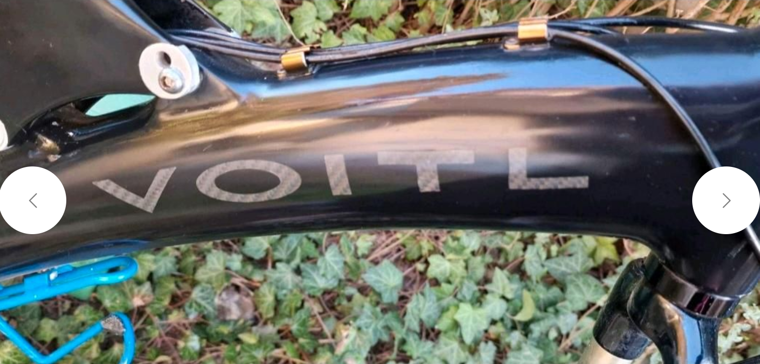

Meines Wissens wurden die C9 in China gefertigt und nur in einer Größe.
Damit sollte es Herrn Voitl möglich gewesen sein, bei gleicher Adresse in China mit dem Logo Voitl zu bestellen.....wissen tue ich es aber nicht und ich habe bisher noch kein zweites Voitl C9 (auf Fotos) gesehen.
(Vielleicht wurde "nur" ein C9 mit Voitl Schriftzug versehen).
Kann ich so bestätigen, nach der Insolvenz lagen in China ja noch Rahmen, die dann quasi zum Voitl wurden... Ich habe auch eins

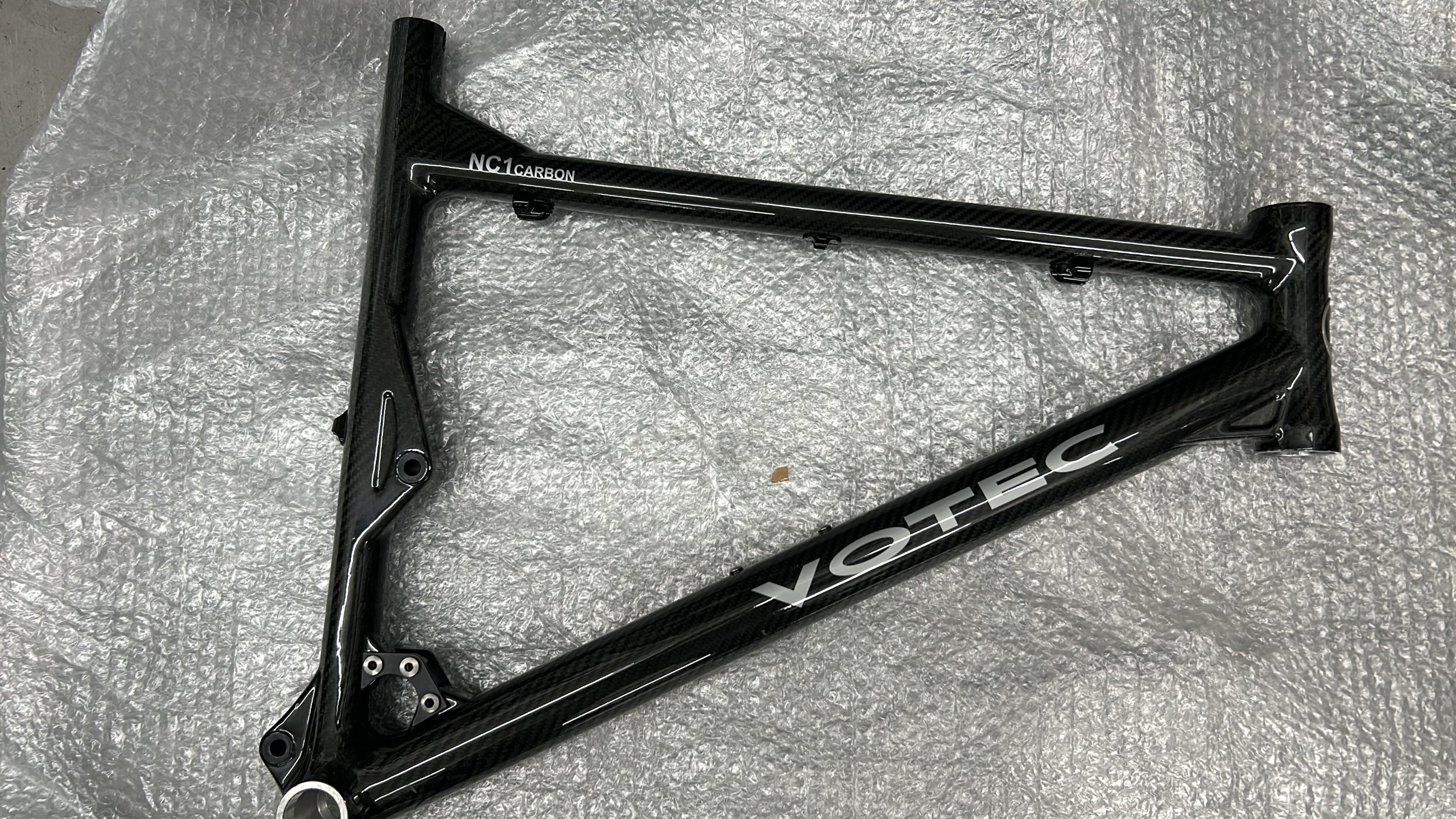

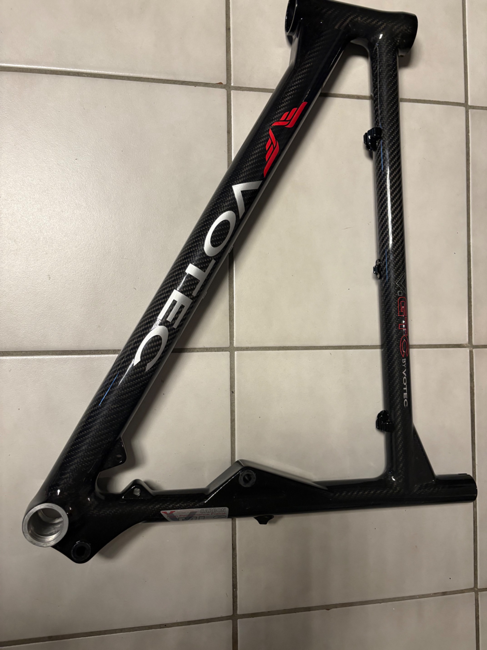

Diesen April habe ich von einem Kollegen Ingo (vielleicht ist er ja auch hier?) Diesen noch nie aufgebauten NC1 Carbon Rahmen gekauft. Inkl ein paar Kleinteilen und der CARBON Wippe von einem V.XM

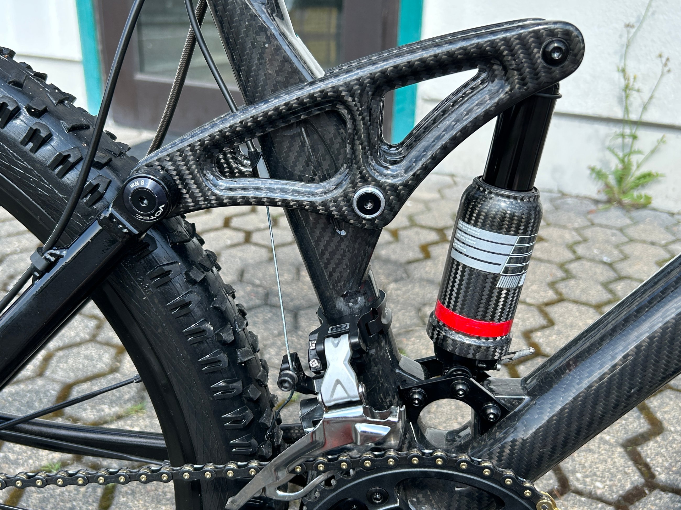

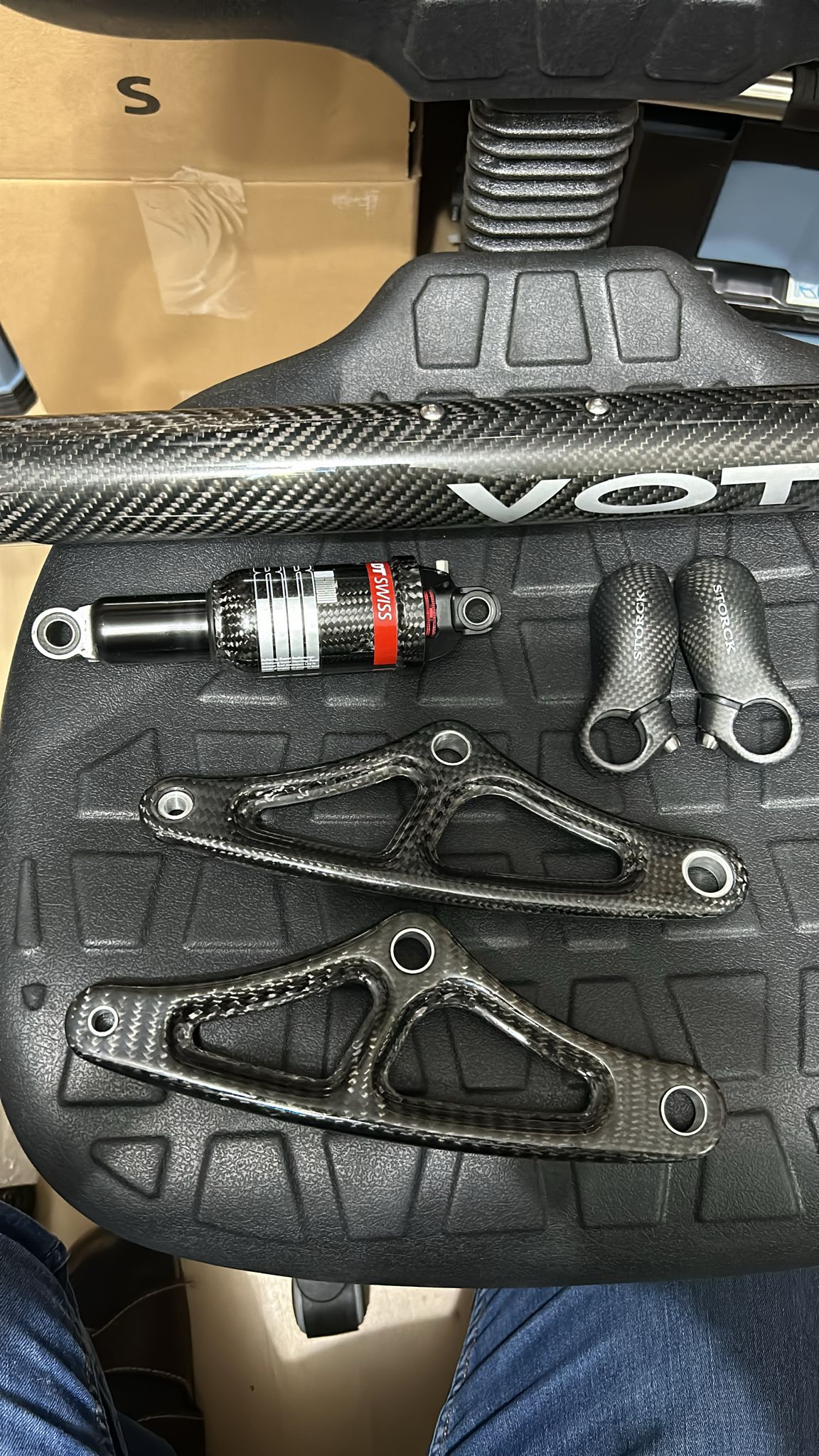

Bei der Wippe hatte ich etwas hilfe von einem Ex Votec Mitarbeiter, da kann man sonst viel falsch machen.
es waren ein paar Drehteile nötig, aber letztendlich haben wir es natürlich hinbekommen.

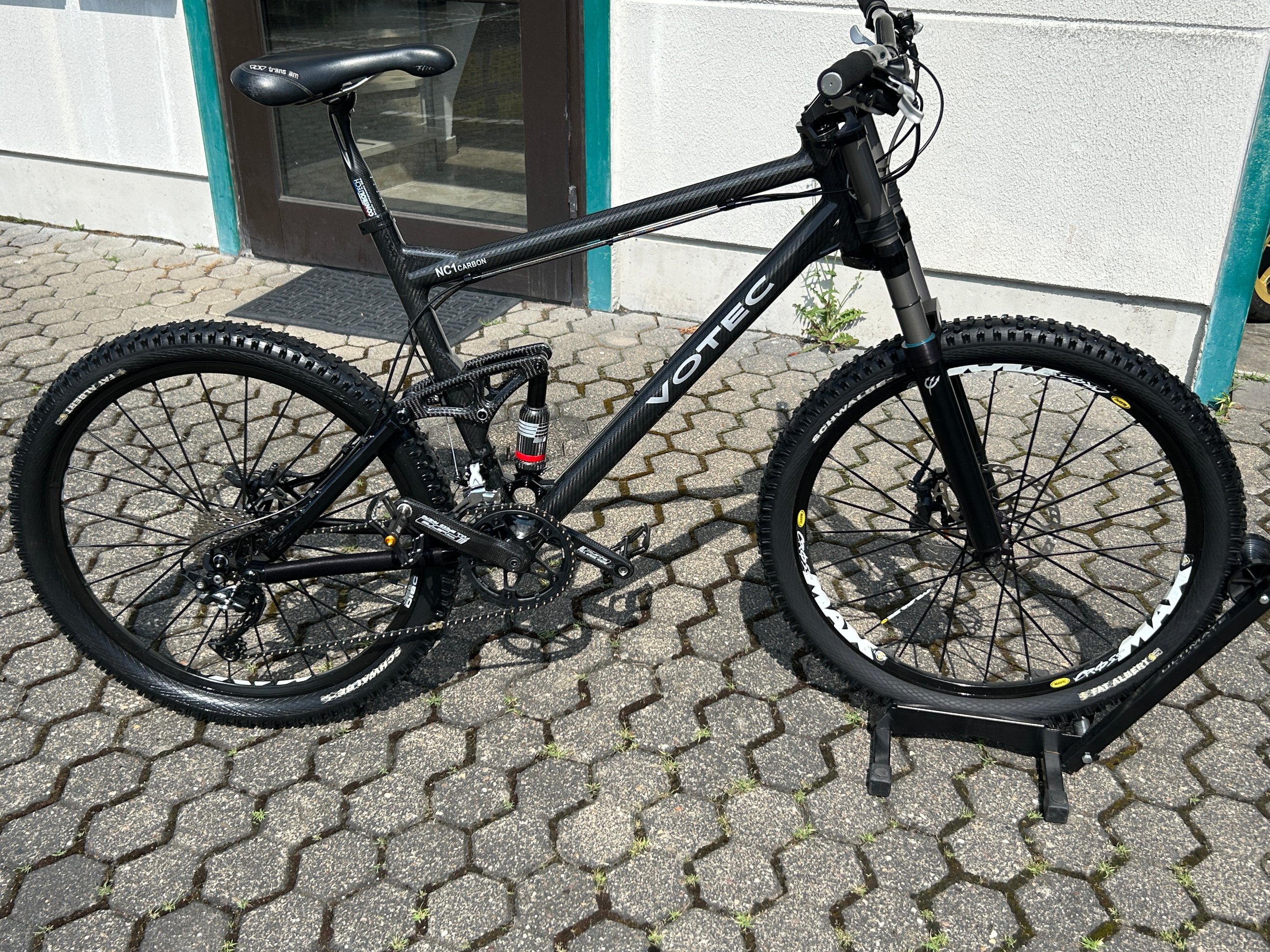

Da ist ein Titan fetischist bin, sind alle Schrauben und Achsen aus Titan.
Natürlich wurden neue Gleitlager verbaut (hab dierkt um die Ecke die Firma IGUS).
Es ist eine GS5 verbaut und meine Lieblingsbremse M755. Auch die Schaltung ist Shimano XT.
MAVIC Crossmax sind verbaut. Alles in allem sollte es einigermassen Zeitgemäß werden.
Der Rest ist dann ja nur 'zusammenstecken'
Hier dann das Endergebnis:

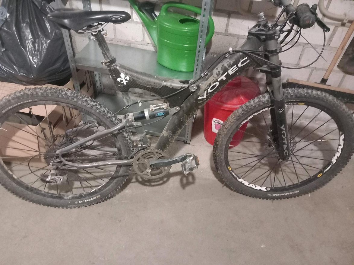

eins hab ich noch ;-)
Manchmal kauft man ja was, wo man erstmal selbst nicht galubt, das das noch mal was wird
Aber schaut selbst:

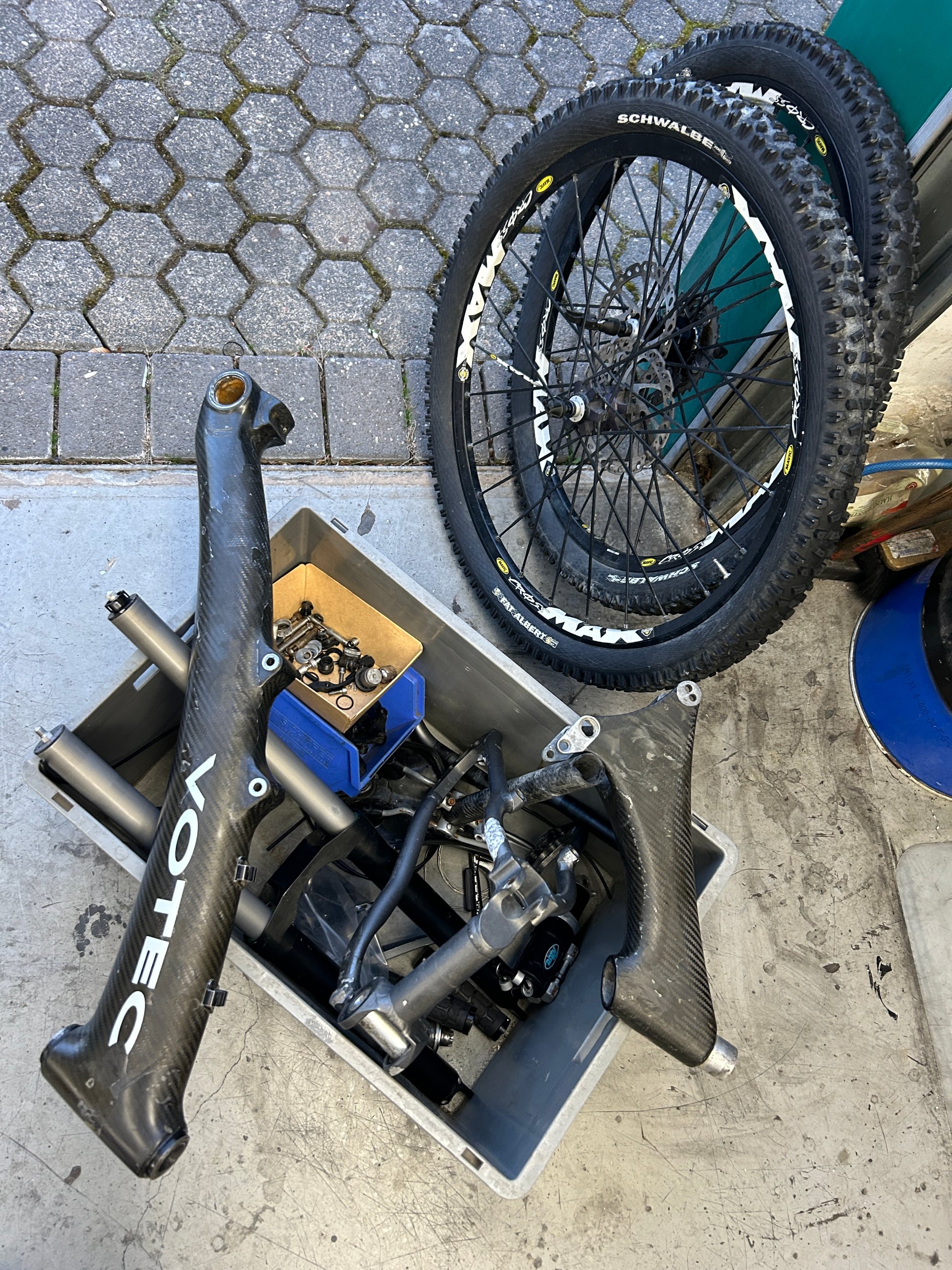

ein C9 light in wirklich schlechtem Zustand...
Also erstmal sauber machen und zerlegen:
der meist lose Klarlack war beim abdampfen schon weg geflogen. Aber wirklich alle Lager waren durch, und die Gabel naja...
Also einen Kumpel von mir (der Carbon teile fürs Auto anfertigt), gefragt ob er den Rahmen für mich wieder schön machen will... Er hat ja gesagt, und kam so zurück:
mit einem Satz Spinergy und jede Menge Carbon Teilen und schwarzen Titanschrauben hängt es jetzt an der Wand in meinem Arbeitszimmer.

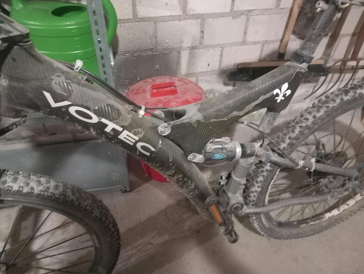

Vom V.GTC - der ganze Rahmen sieht nach V.GTC aus (müsste das mal vergleichen). Die NC-1 Carbon die ich kenne waren mit matten Klarlack.
Der Rahmen war ein Vorführer der extra klarlack bekommen hat. Auf der linken Seite sind 2 zusätzliche Aufkleber. 200 sagt in dem Fall das der Rahmen für Dämpfer einbaulänge von 200mm war. NC-1 ist ja auch mit einlackiert. Der Rahmen kommt von einem Ex Votec Mitarbeiter, ich denke der weis was er mir verkauft hat ;-)
Hab noch ein Bild eingefügt, da sieht man die gleiche Wippe an einem V.XM (aber aus Aluminium), und man sieht auch den Unterschied zum NC-1: die untere Dämpfer aufnahme ist beim NC-1 an beiden Rohren, und beim V.XM nur am unteren Hauptrohr.
