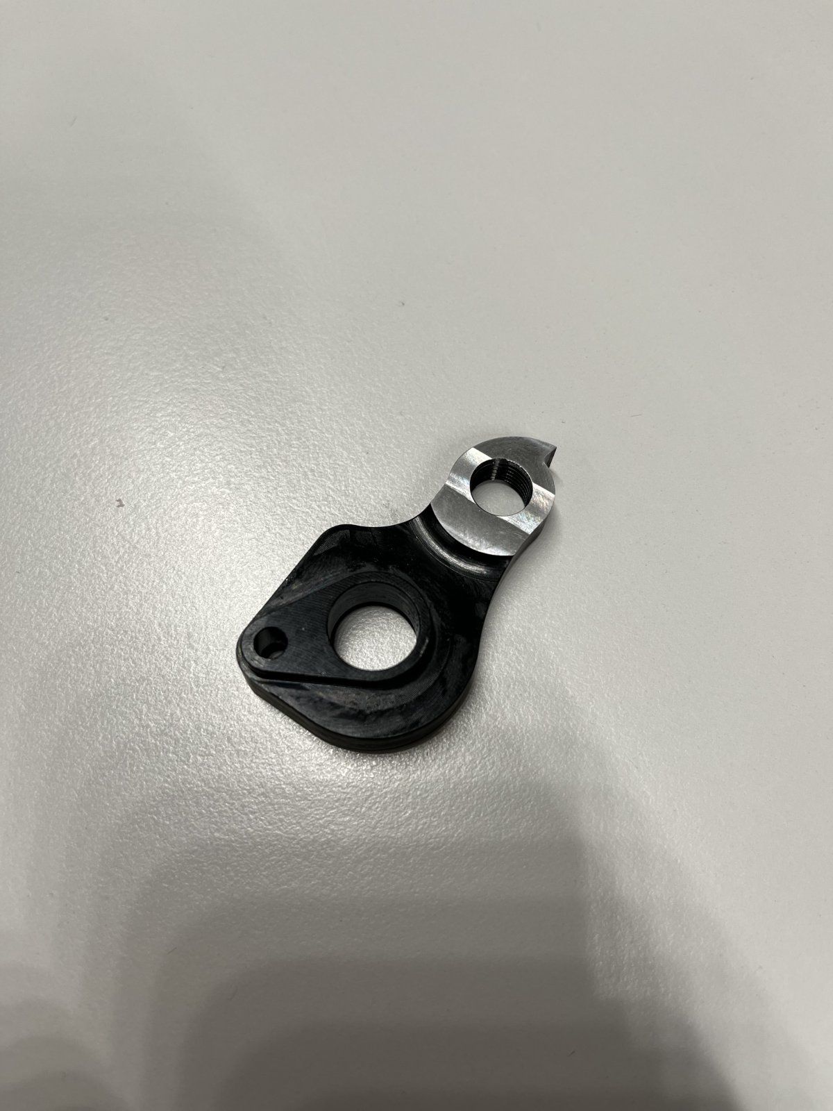

Bin weiter... tatsächlich war die Umschlingung nicht optimal (zu gering) war schon deutlich besser heut. Schaltauge ist mMn noch immer zu dick und wird nächste Woche, wenn ich wieder in der Firma bin 0,3-0,5 überfräst

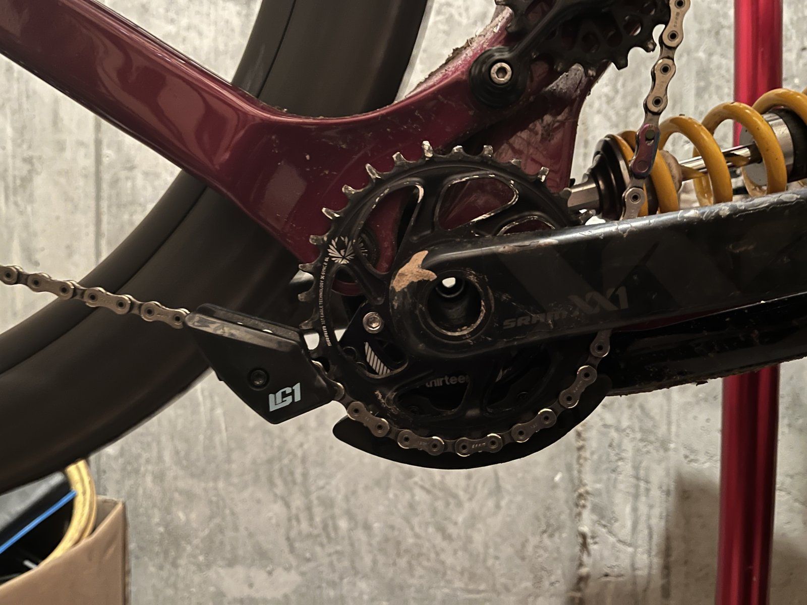

Hier noch das Foto vom Slappertape... So langsam wird es leise. Mit viel Geduld hab ich grade auch das Capgo Noise Dings komplett durchbekommen. Aber erst Hülle rein, dann drüber...

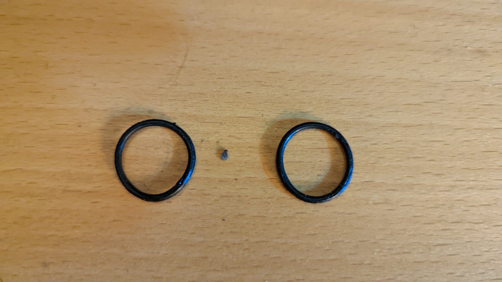

Kurze Frage in die Runde:
Mein Bike kam demontiert und da waren diese beiden Dichtungsringe mit dabei. Ich vermute die gehören in die Dichtung vom markierten Lager.
Eine hab ich reinbekommen und die andere hab ich ums verrecken nicht reinbekommen. Wahrscheinlich gehören die da gar nicht, mir erschließt sich der Sinn jedenfalls nicht...vlt weiß ja einer was..
Danke!
Danke!
Das können auch die beiden O-Ringe für die Hauptachse am Hinterbau sein. Habe meinen Rahmen demontiert um die Folie ordentlich zu verkleben. In den zwei kleinen Hülsen sitzen jeweils die Dichtungen, um die Achse nach außen abzudichten. Damit das Fett, was man nachdrücken kann auch drinnen bleibt

Ja gleiche Antwort hab ich auch bekommen ;)

Meins hat auch Updates bekommen. Dickes tape, am Sitzrohr (ca 3mm), wie slapped nur in dick. E13 KeFü LG1 (jap muss man ordentlich bearbeiten) und Schaltauge 0,5 mm abgefräst. Seitdem läuft auch die AXS.
