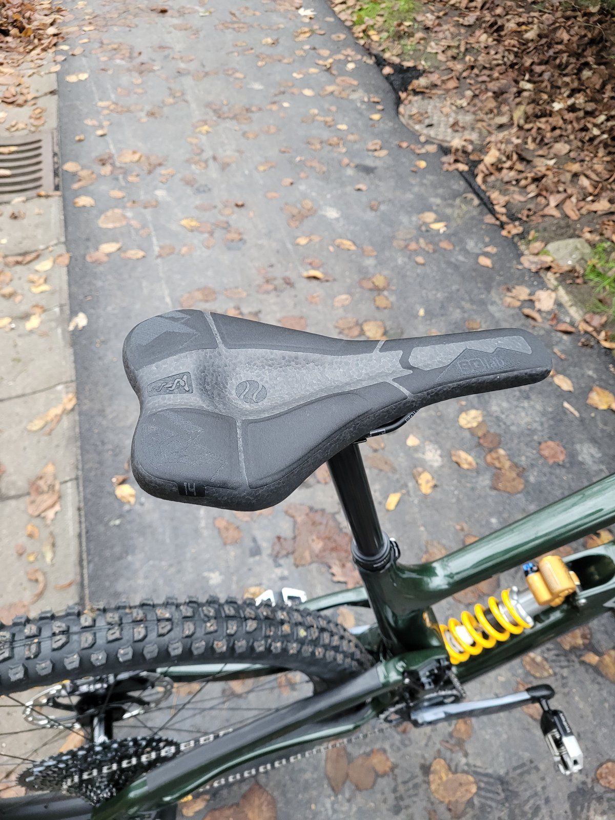

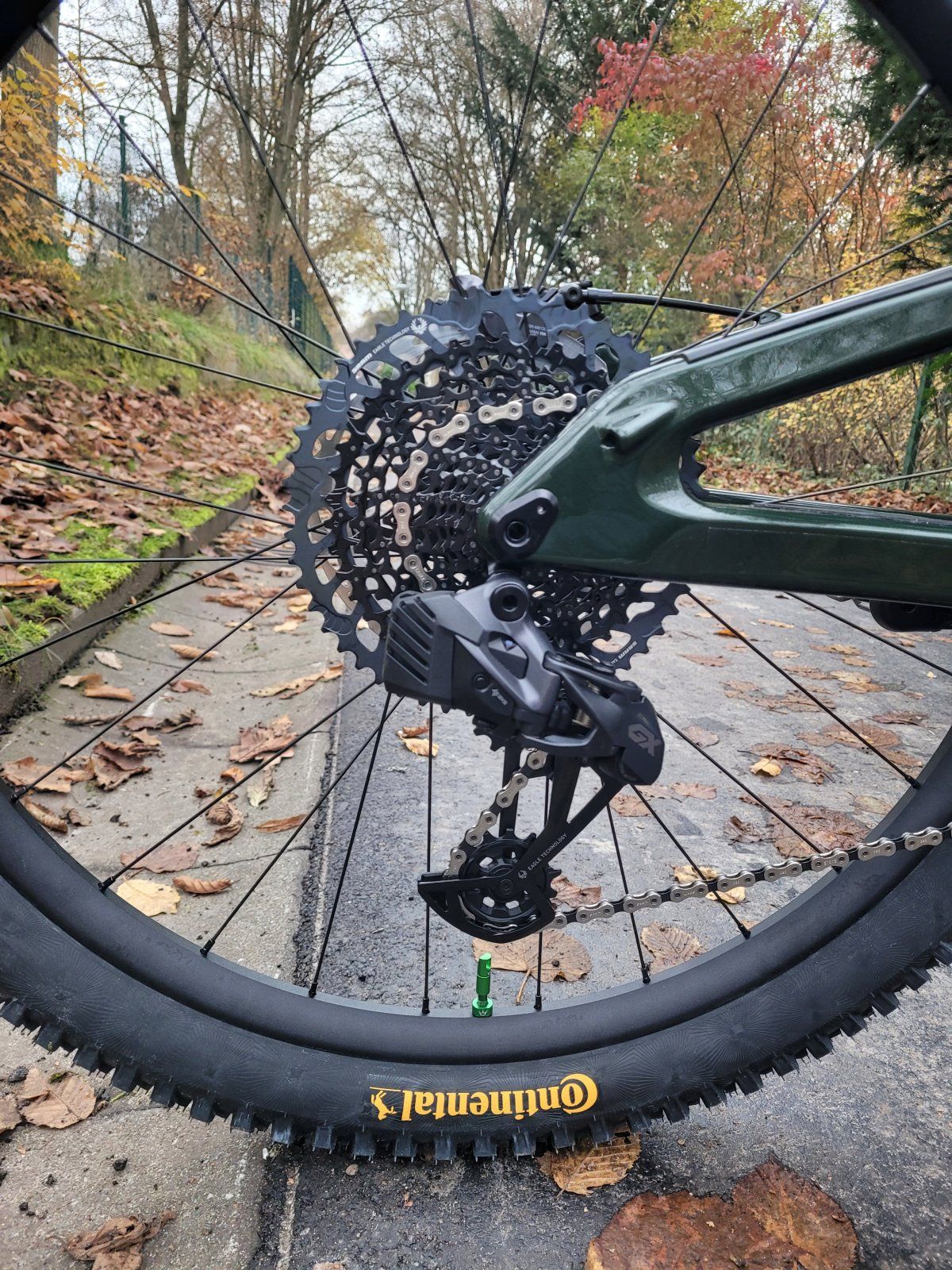

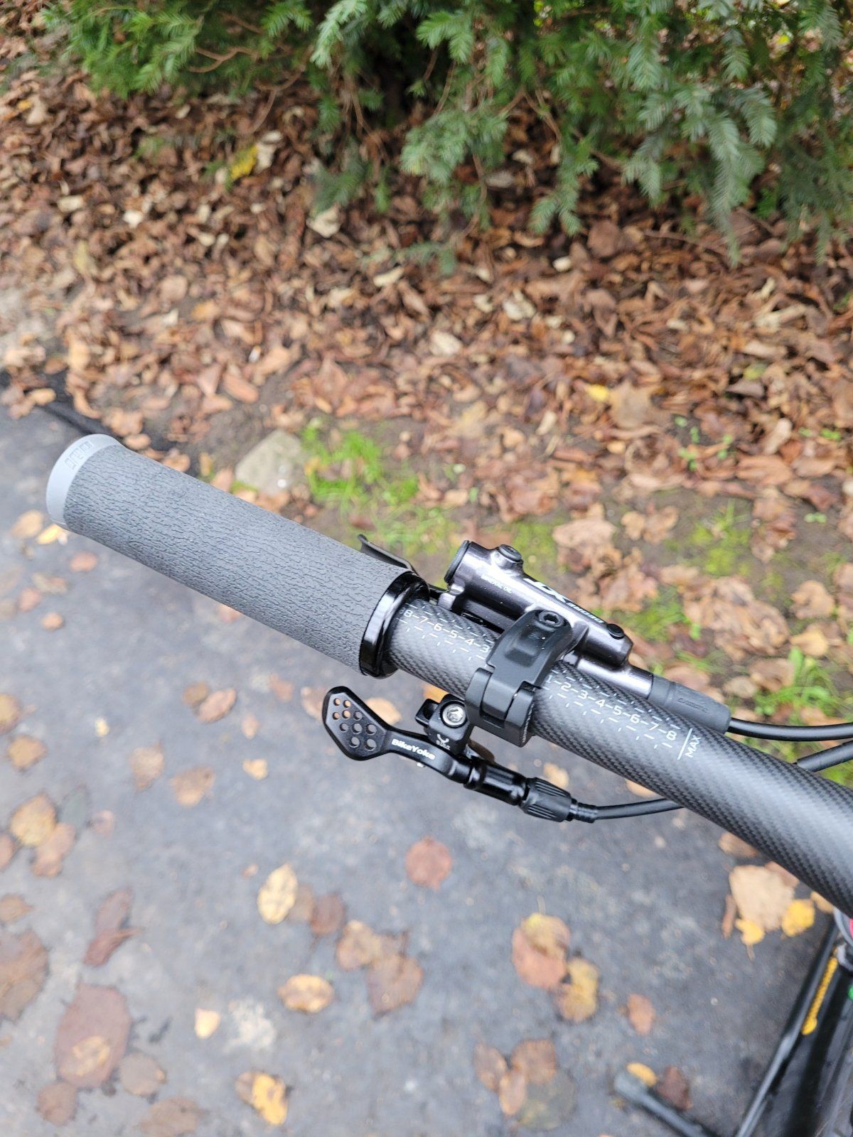

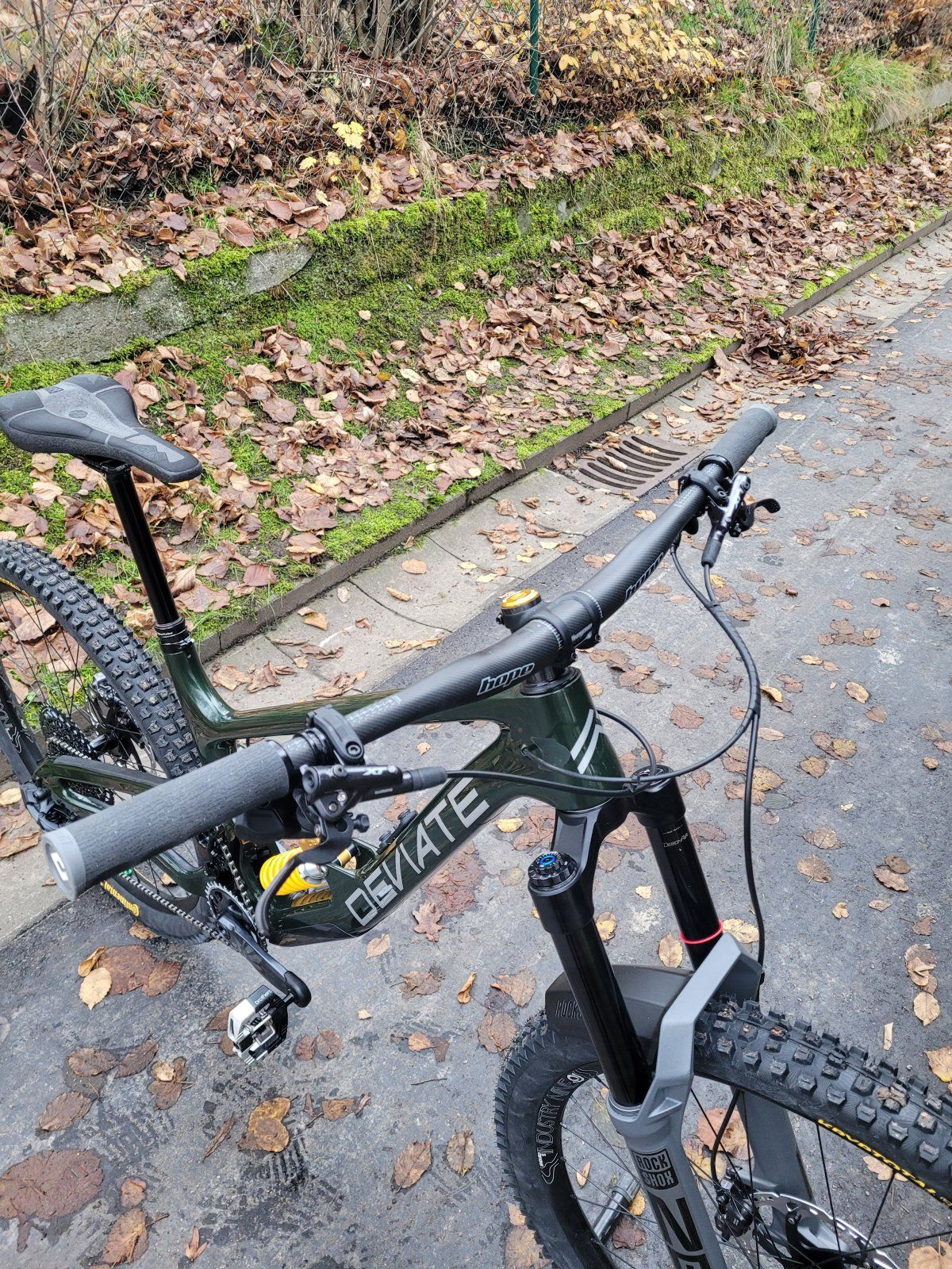

So mal mein Aufbau:
Deviate Claymore in Größe L
mit 15.78kg komplett mit Pedalen
Fahrwerk:
Zeb Ultimate in grau mit 170mm
Öhlins TTX 22m
Cockpit:
Hope Steuersatz
Hope Carbon Lenker
Bike Yoke Barkeeper Vorbau (35mm Länge)
ODI Tinker Juarez Dread Lock Griffe
Shimano XT Bremsen mit Shimano RT 86 Scheiben -> beide mit 203mm
Sram Eagle GX AXS Antrieb
(Schaltwerk, Kurbel mit Kettenblatt, Kette, Kassette)
Industry Nine LRS mit 1/1 Nabe
Bike Yoke Revive Dropper Post mit 185mm Hub
Reifen: Continental Kryptotal FR und RE mit Enduro Casing -> am Hinterrad noch FCK Flats Insert
SQ Lab 60X Infinergy
Crankbrothers Mallet LS Enduro Pedale
Reserve Topcap und Bremsscheibenschrauben in gold
Fid Lock Flaschenhalter
paar Details noch
die hier noch offenen Öffnungen fur den Schaltzug sind inzwischen mit den Jagwire Stopfen geschlossen

Fühlt sich dennoch spritziger an als das Enduro

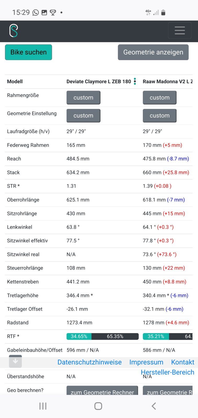

Ich denke auch, dass es das gut verträgt. Claymore hat mit der 170er Fox (=angegebene "original" Geo) für ein aktuelles Enduro in L relativ viel Reach, wenig Stack, sehr steilen Sitzwinkel, moderate BB Höhe und für heutige Verhältnisse keinen besonders flachen Lenkwinkel. Zudem das beim Einfedern sich längende Rear Center, fehlender Druck an der Front dürfte so oder so kein Thema sein.
Ich komme von nem Bike mit hohem Stack und etwas kürzerem Reach. Fahre dort nur 3 mm Spacer. Mit 15 mm unterm Vorbau sollte am Lenker faktisch identischer Reach bei ca. 10 mm tieferem Stack resultieren. Bisschen mehr BB Höhe und bisschen weniger Stack nehme ich gerne mit. LW, SW, OR unwesentlich abweichend.
Weiss mittlerweile recht gut, was mir taugt. Auf dem Papier sollt's ne Punktlandung werden. :)

Fährt wer eine 180er Gabel? Oder alle 170? Jemand schon beides ausprobiert?
Fahre auch mit einer 180mm 38er ;) kann nur sagen, Läuft👍 mir kommen die paar Millimeter Stack dadurch auch sehr entgegen, da der Rahmen ja wirklich eher flach ist.
