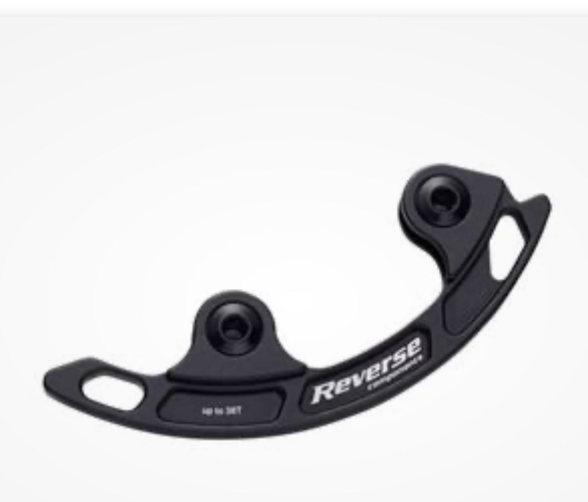

Einen Bashguard will jedenfalls montieren. Als Schutz für KB und für die Dämpferanlenkung.

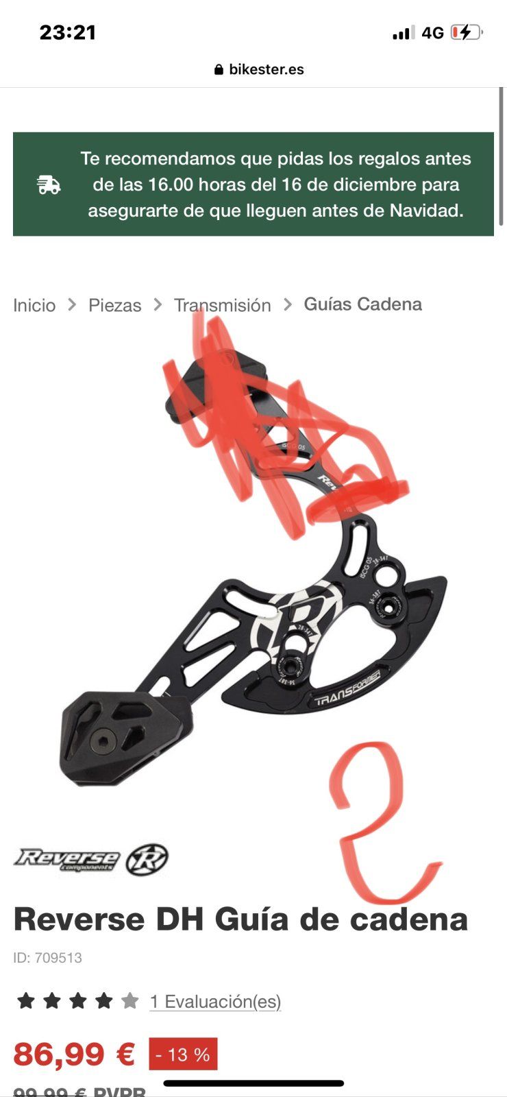

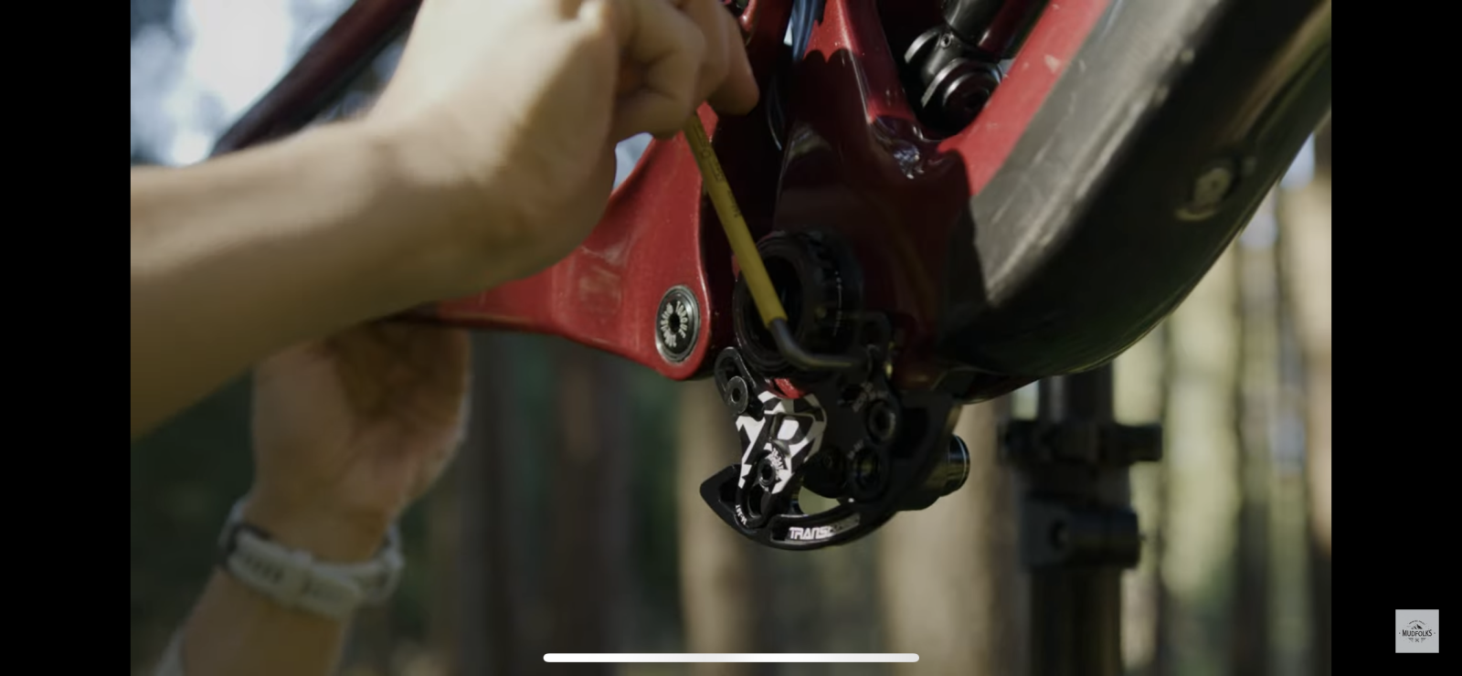

AXS hat etwas weniger Kettenspannung als mechanische Eagle. Am Madonna geht's gut ohne untere KeFü. Am Aurum HSP hatte ich die LG1+ dran, Kollege hat die auch an seinem Dreadnought. Sinnvoll am Claymore? Oder Overkill?
Auf Hometrails könnte ich auch nur den Bash fahren, und für Finale, Reschen etc. den lower guide montieren? Sind bloß 2 Schrauben. Oder fahr ich schlussendlich eh ständig ohne lower guide rum und kann mir (günstiger) gleich sowas holen?
Meins hat auch Updates bekommen. Dickes tape, am Sitzrohr (ca 3mm), wie slapped nur in dick. E13 KeFü LG1 (jap muss man ordentlich bearbeiten) und Schaltauge 0,5 mm abgefräst. Seitdem läuft auch die AXS.
