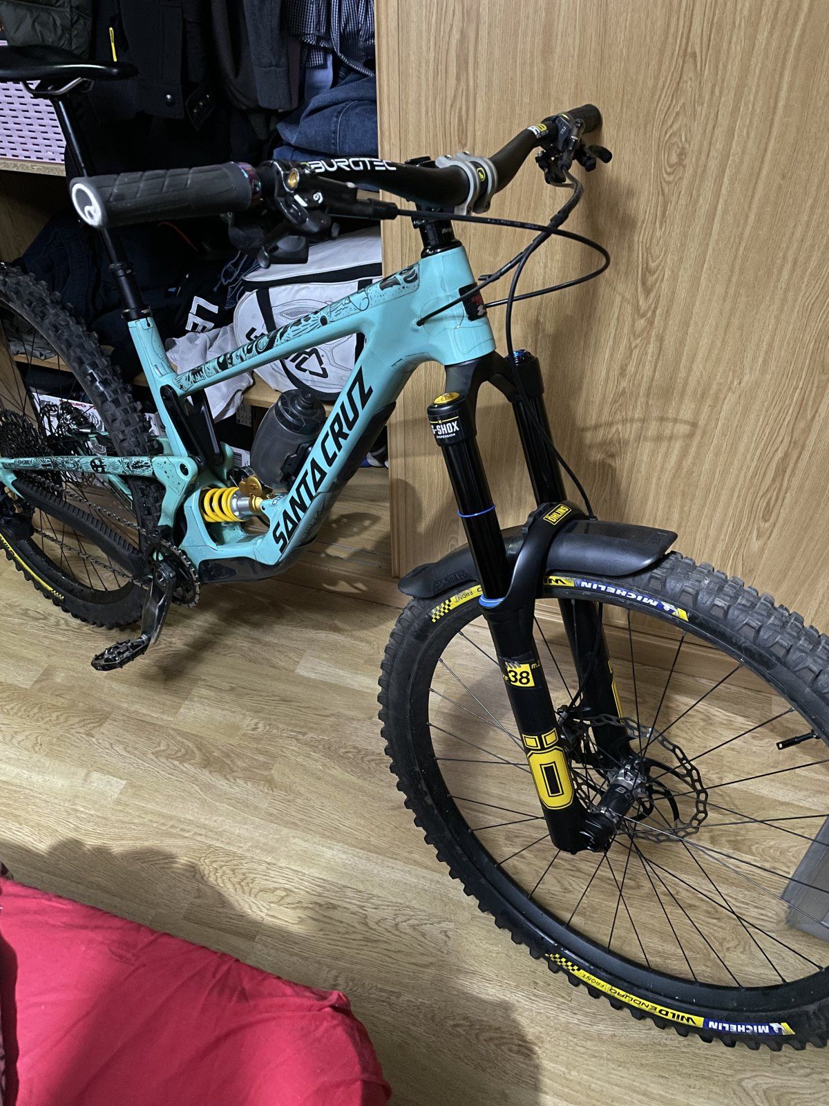

Mal das erste Fazit nach einem Wochenende auf den Trails:
Was für eine Maschine👍 berghoch ist es mMn eher auf der ruhigen Seite, aber man kommt definitiv entspannt an sein Ziel. Die aufrechte Sitzposition hiflt da sehr. Die Umlenkung ist bisher leise und absolut unauffällig.
Bergab marschiert es echt voran. Meine Feder im Storia ist vielleicht noch etwas weich und ich werde noch eine härtere ausprobieren müssen. Stand jetzt klebt das Bike am Boden und schluckt jede Wurzel einfach weg. Auf flachen bzw flowigen Trails ist es definitiv unterfordert. Ein paar klappernde Stellen muss ich noch beseitigen und das Setup vom Dämpfer wird auch noch Zeit benötigen.
Bin aber schon mal absolut begeistert!!

Dein Ersteindruck samt zugehörigem Bild, lässt mich nur hoffen, dass mein Rahmen in den nächsten Tagen auch endlich eintrudelt :)

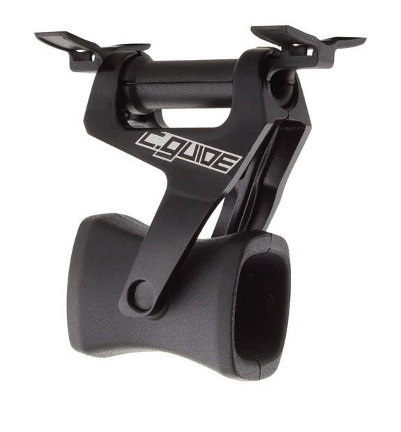

Leitung in der Unterseite Oberrohr haben bei mir auch zu wenig Spannung...Tape hält bei mir bald aber nicht mehr. Hab noch keine Dauerlösung. Aber ist super laut ohne Tape...

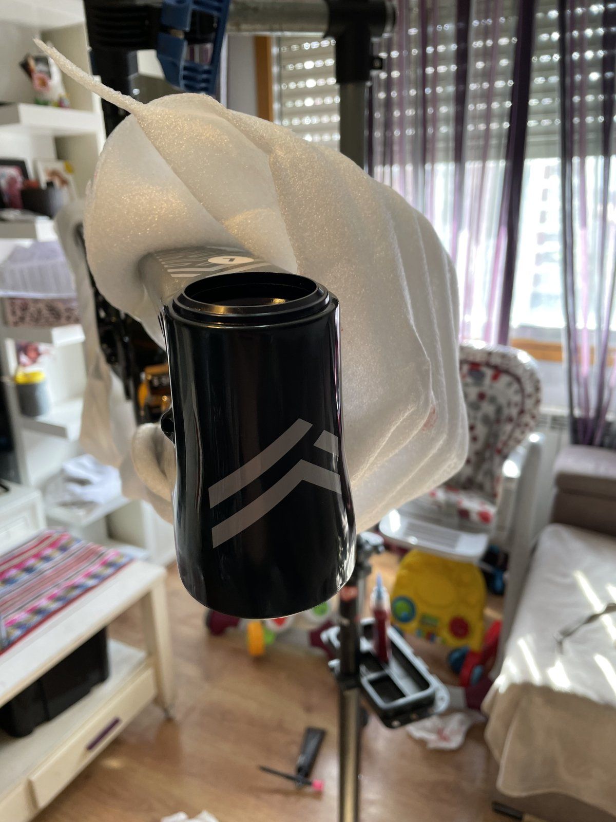

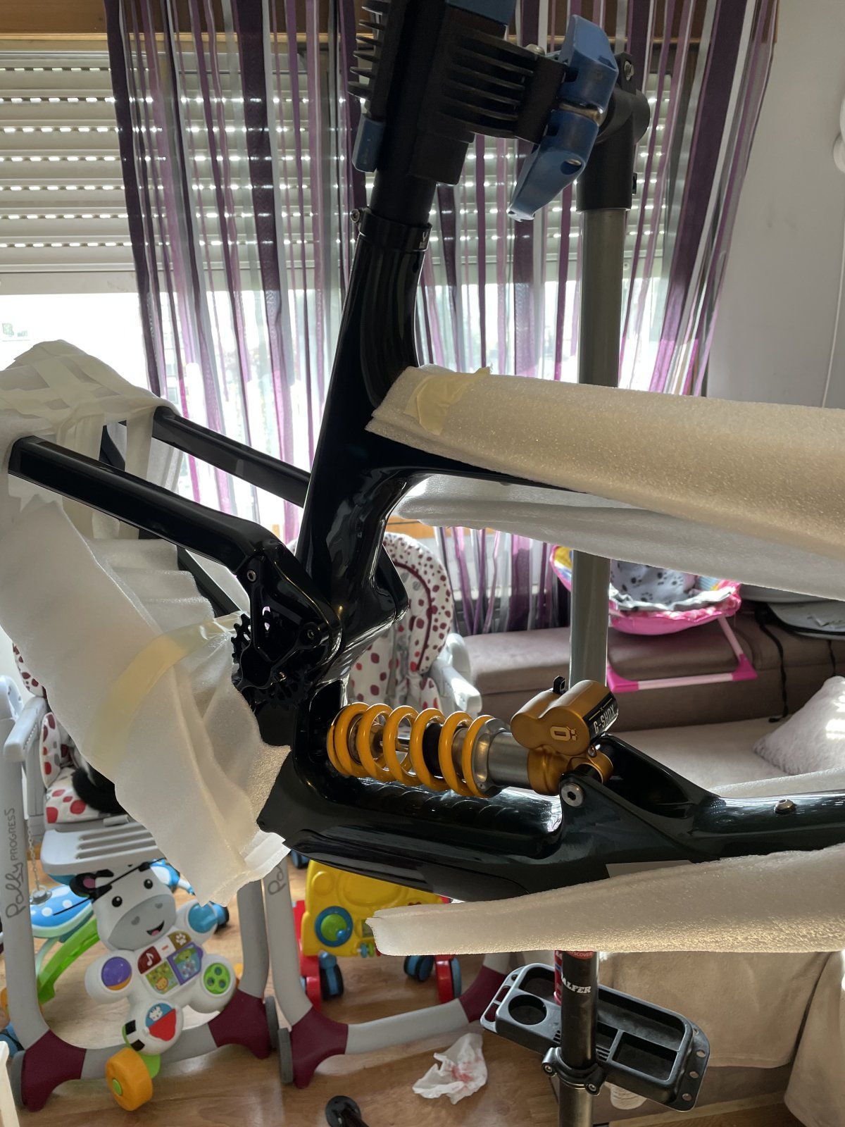

Macht also Sinn, die Unterseite vom Oberrohr teilweise mit Foamtape oder ähnlichem abzukleben um das
klappern zu unterbinden.
