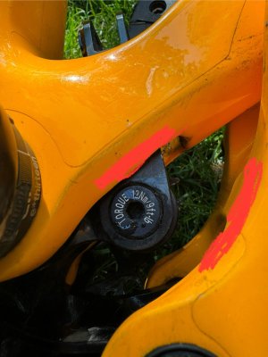

Auf der Suche nach einem starken Klappergeräusch habe ich den Coil-Dmpfer ausgebaut um zu kontrollieren ob die Federvorspannung noch passt. Alles gut soweit.
Nun bricht gerade bei mir etwas Panik aus (in drei Tagen geht es in den Urlaub und das Bike wird auch für ein Rennen benötigt), da der Link an dem der Dämpfer montiert ist etwas Spiel hat und sich leicht seitwärts bewegen lässt. Ist das normal oder sind die Lager hin?
Ein wenig Spiel ist normal und vorgesehen, damit der Dämpfer weniger Seitenkräfte abbekommt. Zumindest wurde mir das mal auf Nachfrage hin gesagt.
ok, das beruhigt mich schon mal etwas. Danke. Hab jetzt noch mal alles kontrolliert und auch die Schrauben nochmal nach Spezifikation angezogen. "Auf der Gass" hat es bis jetzt gepasst. Das war gestern anders. Mal sehen wie es sich nach einer kurzen Trailfahrt verhält.

Ich hatte meinen Dämpfer heute auch nochmal außen und mal an dem link gewackelt. Rein vom Gefühl her ist zwar etwas Spiel drin ja aber ich würde sagen nichtmal 1mm.
