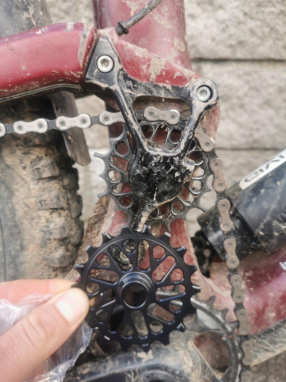

Sind so ca 350000 Tiefenmeter und 8000km
Die Umlenkrolle hat aber erst heuer jeden 2ten Zahn verloren, da die Kette schon so lang ist, sodass nichtmal mehr die Kettenlehre reinpasst....
Der untere Link hat auch schon den ein oder anderen Feindkonrakt gesehen... Schaut das bei euch auch so aus?
Ja sieht bei mir sehr ähnlich aus, auch mit Bash.
Meine Rolle sieht da bei 3000km ja fast neu aus, ich fahre aber tatsächlich auch noch die erste Kette, aber mit Wachs. Hätte nicht gedacht wie das das Leben einer kette verlängert.
Am Rennrad inzwischen 5500 auf der 1. Force Kette runter.
Ich hatte mir sogar die von Sram vorgeschriebene 3-Punkt Messlehre gekauft, weil ich es nicht glauben konnte.

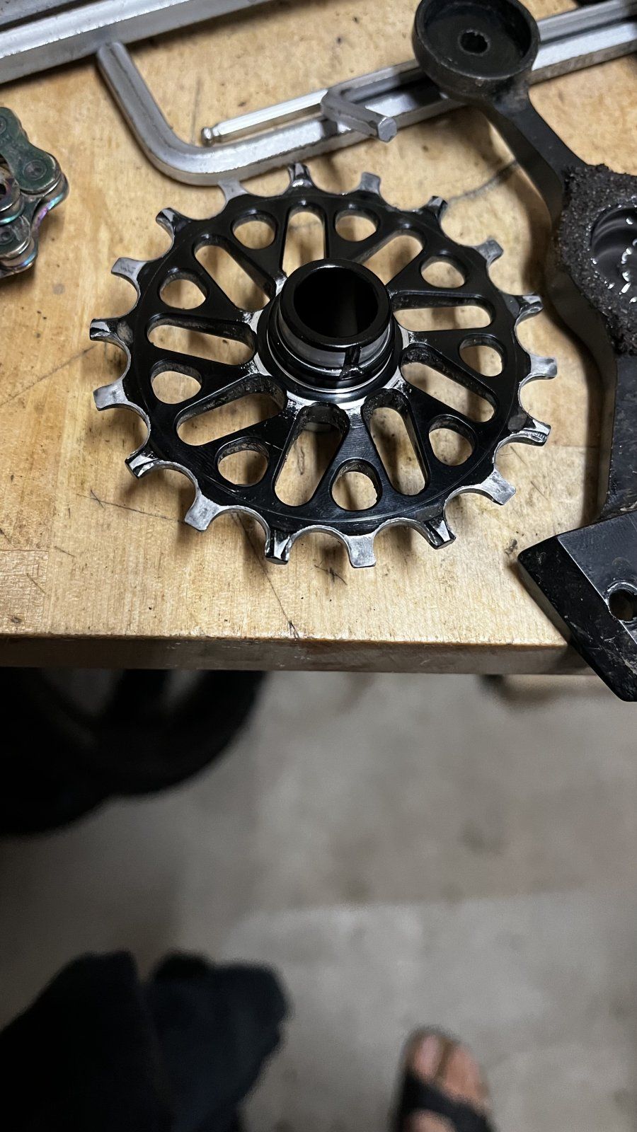

Ich fahre mein Claymore ja seit Anbeginn mit AXS Schaltung. Habe vor 2 Wochen
den kompletten Antrieb, bis auf das Schaltwerk und den Idler erneuert, da der Rest verschließen war.
Nun war ich vergangene Woche ein paar Tage am Reschenpass und plötzlich springt mir unter Last
die Kette vom Kettenblatt vorne. Kann das Problem sogar reproduzieren, wenn ich im Stand auf nem
kleinen Ritzel stark antrete. Sieht aus als würde die Kette sich an der Stelle vom Kettenblatt lösen, wo die Umschlingung unten wieder endet.
Schaltung schaltet ansonsten aber reibungslos durch, Schaltauge gerade und auch Kettenlänge ist identisch als davor (durch die neue ungelängte Kette ja sogar ein Stück kürzer).
Hatte diese Problem ähnlich schon mal jemand? Bin tatsächlich etwas ratlos. Sehe eigentlich aktuell als Ursache nur noch das Schaltwerk, dass hier am Kettenspanner einfach nicht mehr genug Spannung vorhanden ist.
Hatte ich bei nem verschlissenen Kettenblatt, bzw funktionieren die Sram Kettenblätter mit High Pivot nicht so super.
Ja aber ich habe ja auch das Kettenblatt vorne gegen ein neues getauscht. Und diese Probleme hatte ich davor überhaupt nicht.
Ich steige aufs Rad, trete im Stand mit etwas Kraft los und sofort springt die Kette ab, das hatte ich ja auch vorher mit komplett verschlissenem Antrieb nicht.
Kann eigentlich nur bei zu viel Schräglauf der Kette passieren.
Hast du noch das alte Kettenblatt? Ziehe das doch mal zum Testen drauf. Ob der Fehler verschwindet und bleibt.
Ich gehe von aus, dass die Kette auch neu ist.
