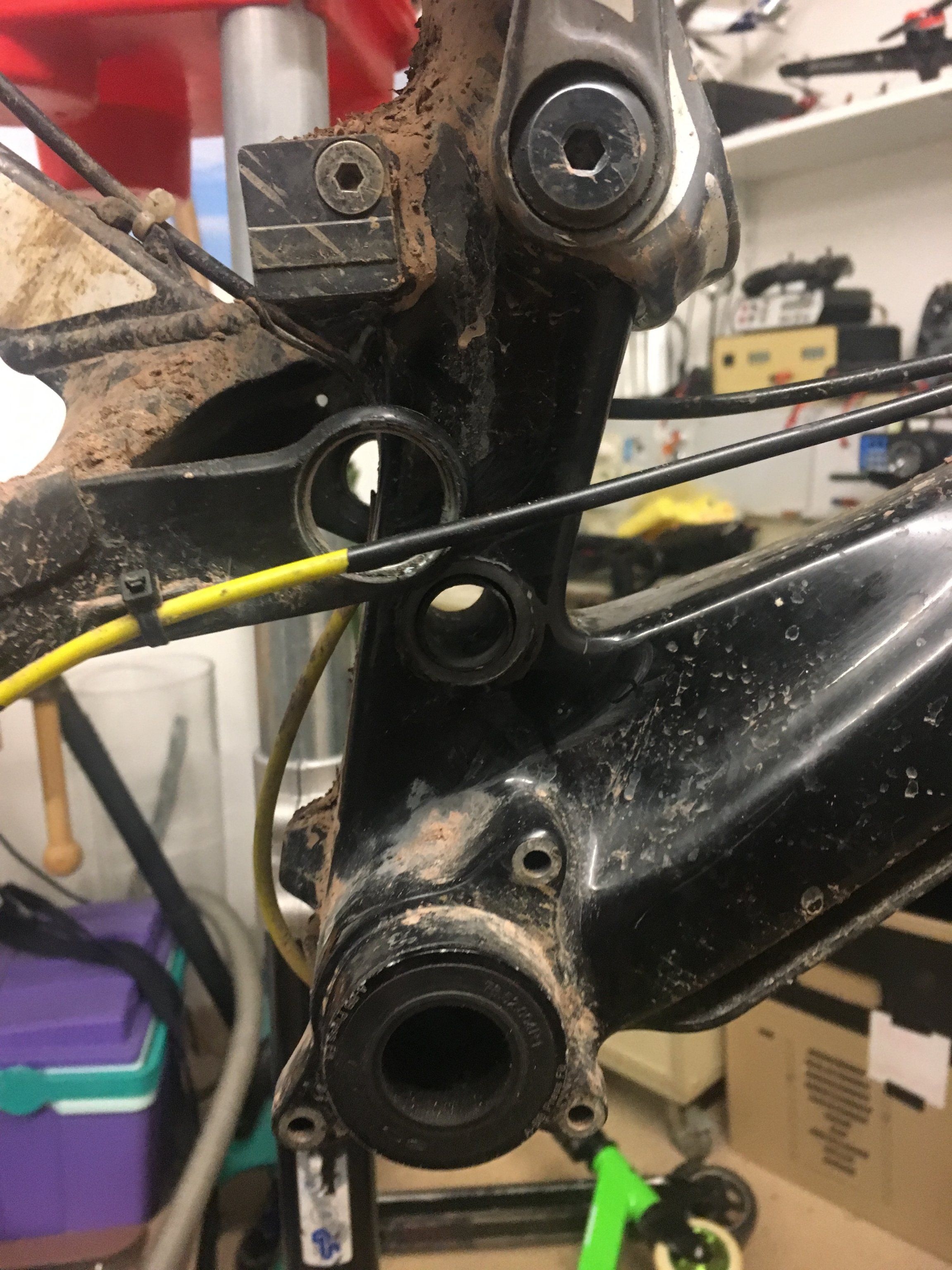

Hilfe ich bin am verzweifeln:
Habe spiel im Hinterbau und es liegt an der Befestigung der Schwinge am Hauptrahmen also da unten beim Tretlager. Kann da nur eine Schraube entfernen die ander bekomm ich nicht raus. Das spiel lässt sich auch null einstellen. was kann Ich tun?

Morgen,
am Tretlager ist das Hauptlager siehe hier http://www.devinci.com/site_media/uploads/bikes/pdf/9600-Spartan-RevB.pdf
Die andere ist Achse welche durch Schwinge und Rahmen geht. Man kann bei diesem Rahmen kein Spiel einstellen. Wenn trotz angezogener Schrauben Spiel vorhanden ist sollten die Lager inkl. der Abstützungen (siehe Zeichnung Nr. 4) getauscht werden.

‚Die andere ist Achse welche durch Schwinge und Rahmen geht.‘
Genau diese Achse bekomm ich nicht raus. Kann ich da leichtere „Gewalt“ anwenden oder bekomm ich die dann nicht mehr rein? Will da nichts kaputt machen.

Eigentlich sollte die Achse sich mit dem Finger rausdrücken lassen. Löse am besten mal alle Schrauben bzw zerleg den Hinterbau komplett
Ok habe jetzt die Achse raus bekommen, war ganz schön trocken. Habe jetzt bemerkt das die Buchse Spiel hat. Rahmen hin? Bilder sind unten.

Oh oh leider die Schwachstelle beim Spartan,hab schon von 2 defekten Rahmen gehört....hab leider auch den Carbon Rahmen.
Wenn meiner mal kommt werd ich wohl ne neue Büchse einkleben auf gut Glück :rolleyes:
