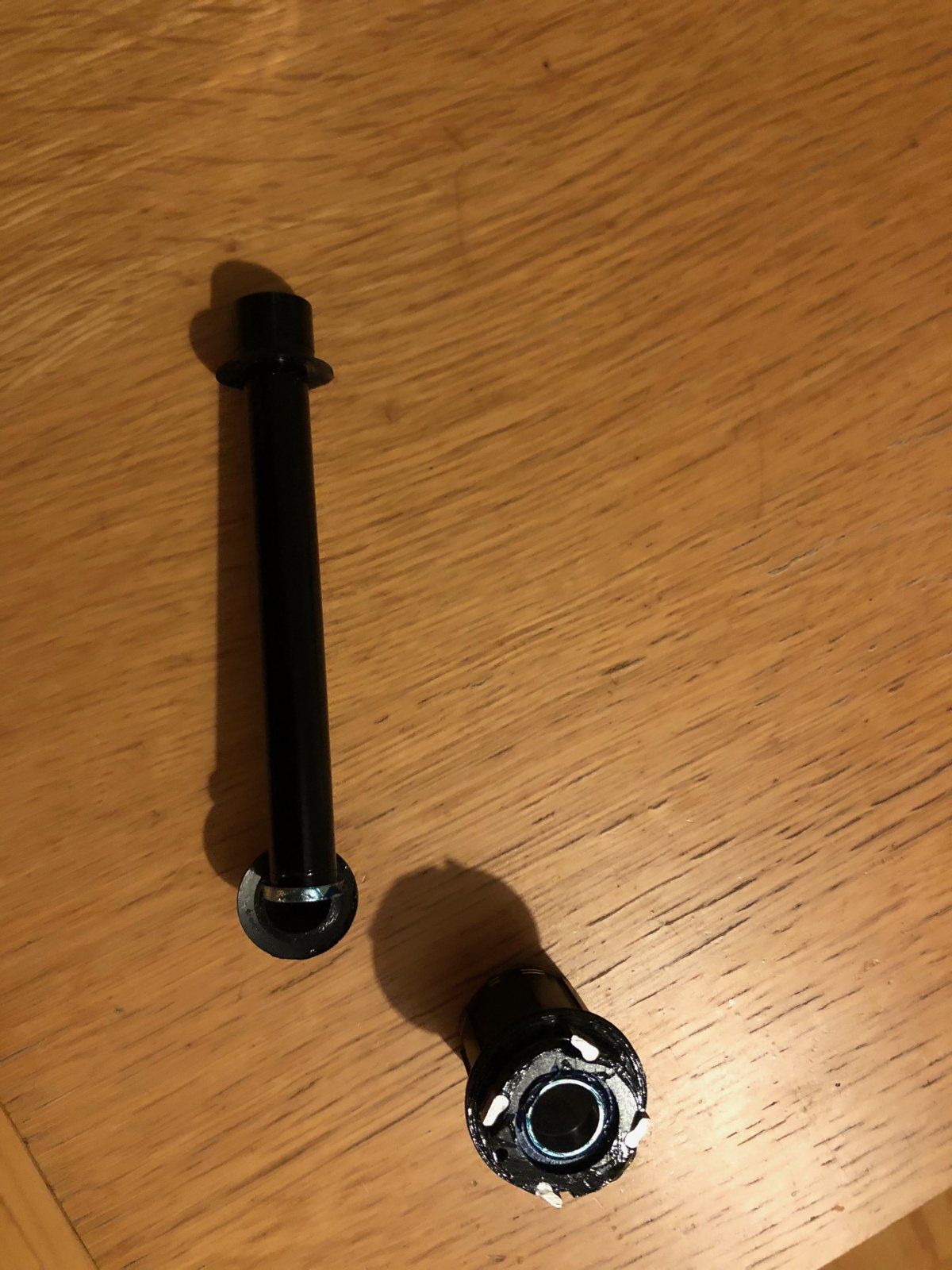

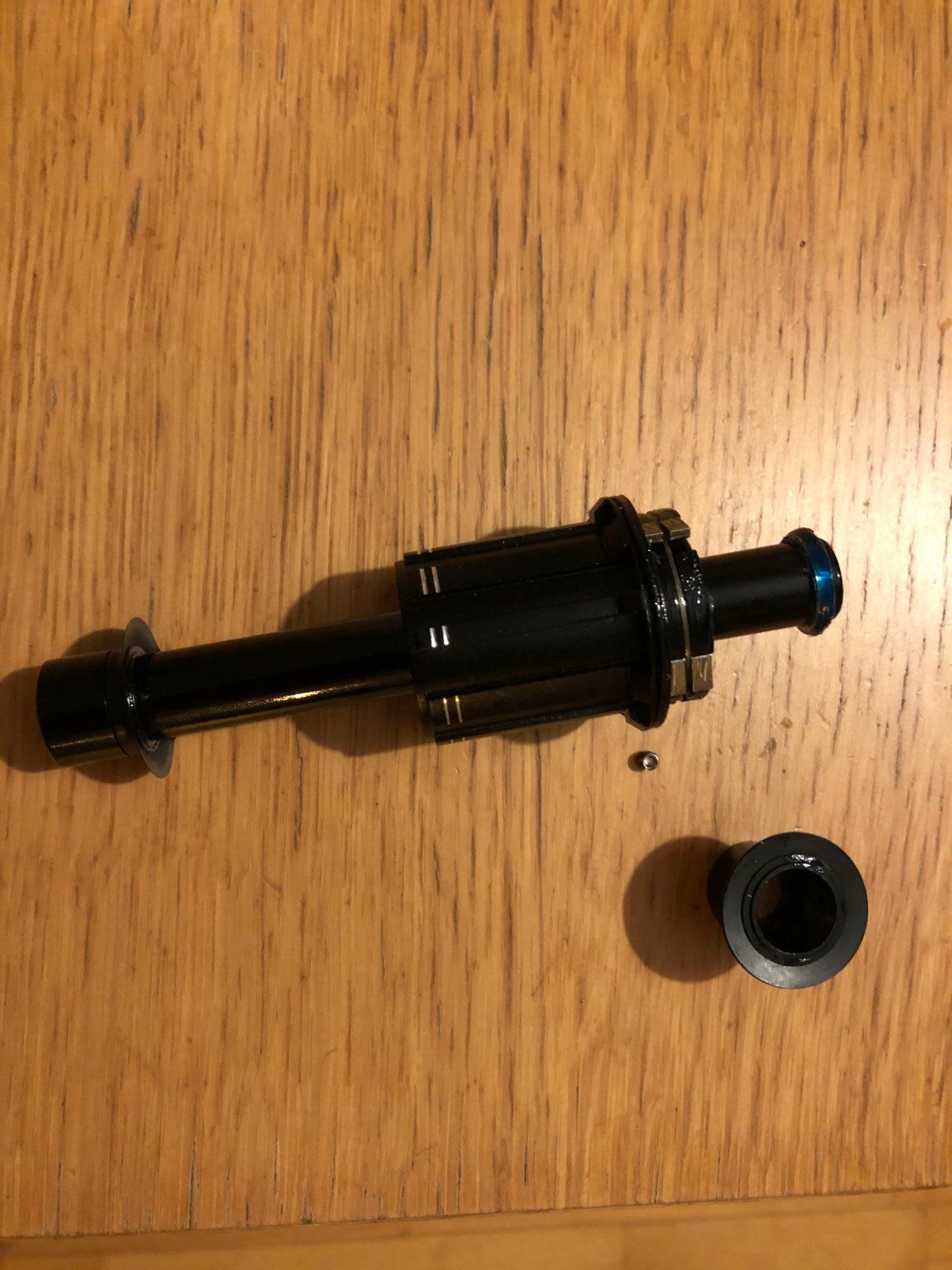

ich würde behaupten, einfache umbaukits für novatec passen auch.
ist ja nur eine durchgehende achse mit 2 aufsteckbaren endkappen, oder eine achse mit einer aufschraubbaren endkappe.
da die lagerinnenringe sicher durch eine innenliegende hülse gegeneinander abgestützt werden, kann man hier auch nichts verspannen (wie bei tune ohne hülse).
Du hast recht. Ich habe mal eine Bild von der Nabe gemacht. Also ich kann die Ache einfach rausziehen und die Endkappen sind aufgesteckt.
