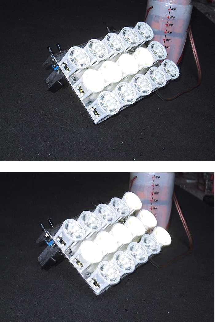

So fertig ist sie
- 15 W LED-Power (Luxeon Stars mit 10° Optiken)

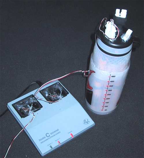

- hängt an 21,6V mit 5,5Ah Li-Ion in 0,6l Trinkflasche
- 4 Einheiten separat schaltbar
- Leuchtdauer bei voller Leistung demnach fast 8 Stunden
- Befestigung mit 2 Cateyehaltern links und rechts vom Vorbau
- hängst dann vor dem Lenker
- ist fast genauso hell wie meine Osram IRC 20W an 14,4V, die dann fast 30 W zieht
Bild 1 von oben:
Recht groß ist sie schon, aber noch nicht DIN A4. Die Grundplatte mißt 160x100.
Heute Abend kommt übrigens erst die Jungfernfahrt.

-Akkus 3 mal für Canon BP 941 (sind übrigens echte Panasonic Zellen) Stück für 32 Euro

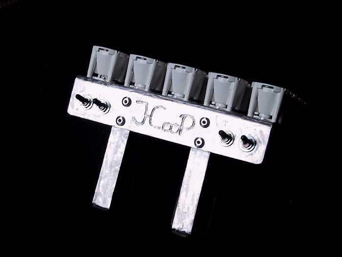

-4 Konstantstromquellen V-in 12-24 V ; Ausgang 350mA von LED-shop24.de für je 12 Euro

Jede Led braucht 3V und 350mA. Wie die Konstantstromquellen funktionieren weiß ich nicht. Jedenfalls steht dabei, daß man erst bei 24 V 5 Leds betreiben kann.
Da die Li-Ions aber zwischen 24V voll und 18V leer pendeln, habe ich immer nur 4 bzw einmal 3 Leds pro Stromqelle.
Übrigens war ich gerade unterwegs und es war schon toll! Das Licht hat nicht so scharfe Kanten wie Halogen, und trotz nur 10°( die ich auch bei Halogen fahre) eine tolle Ausleuchtung selbst in Kurven.

Ja irgendwas zwischen 330 und 350mA liefern diese kleinen schwarzen Kisten da auf der Rückseite.
Bei den Konstantstromquellen für meine kleine Led Lampe bestehen sie auch nur aus den typischen zwei Transistoren.
Aber hier sind es Platinen die auf zwei Seiten bestückt sind. Auf der einen Seite waren sogar 1 oder zwei kleine ICs. (kann leider nicht nachgucken was für welche, weil die Kästchen zu dicht aneinander liegen und ich die Deckel nicht aufbekomme)
Bei dianaelectronic , wo ich die Leds her habe, kostet eine Konstantstromquelle sogar 42 Euro! Ich weiß ja nicht was die da verbauen, zumal die Ledpreise recht fair sind.

Ich habe gerade mal gemessen, wieviel Strom direkt am Akku fließt und da waren es ca 950mA bei etwa 23V, also sind es doch nicht nur 15W, sondern 21. Naja dann hält der Akku eben nur 6 Stunden.
