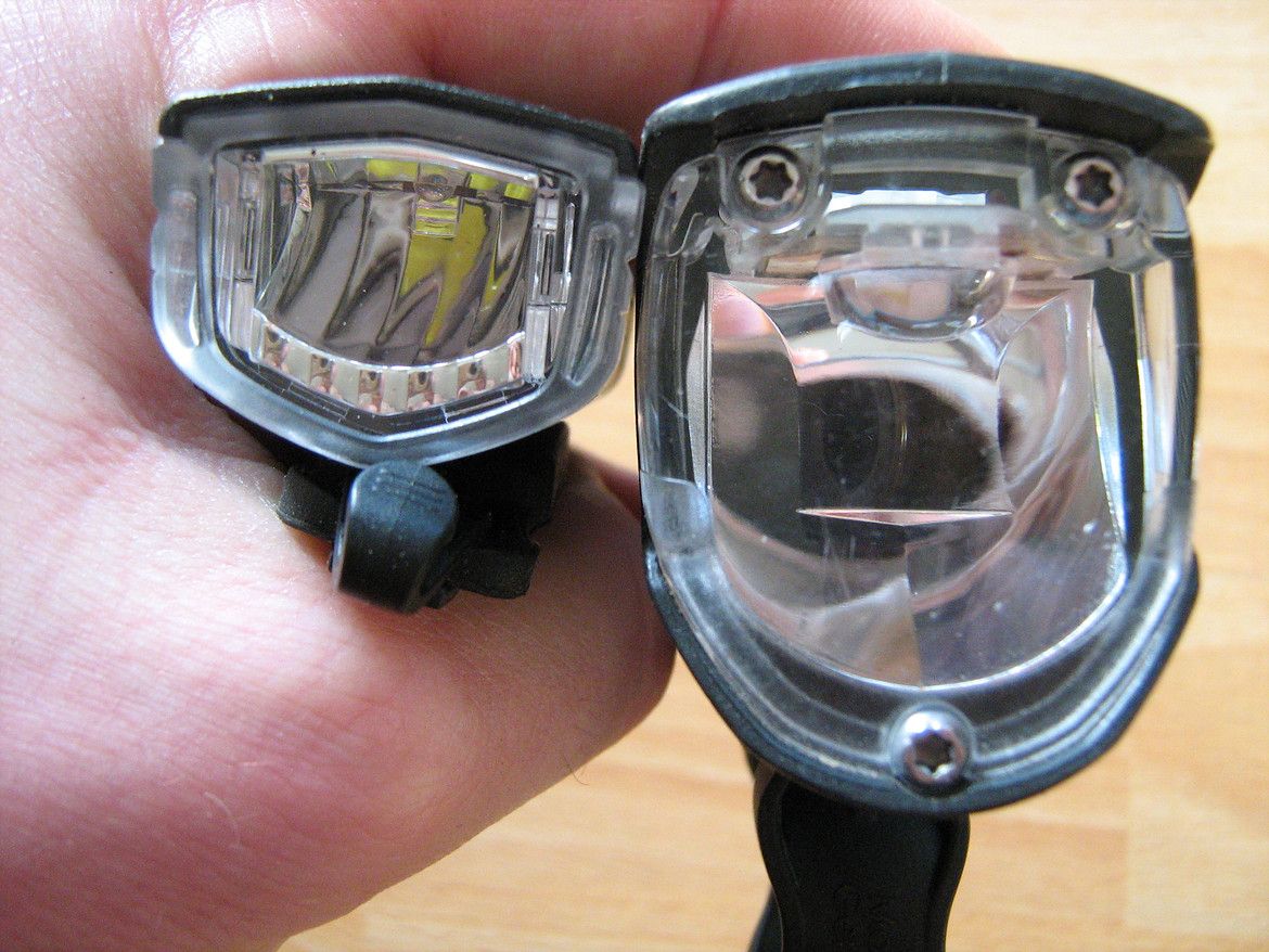

so klein gehen asymetrische Spiegel (Cube Powerlight USB 300, B&M Ixon Core)
Die Powerlight könnte etwas mehr gezielter nach vorne strahlen. Die hellste Stelle ist eher mittig, aber ok. Leuchtfeld aber insgesamt eher floodig. Imposant ist der Powermodus mit 300lm, ca. 50min, durchgehend(!). Die Knog Road 3 dagegen, knickt schon nach ein paar Minuten ein. Mit 2 Leds und eigentlich großem Metallkühlkörper.
Der Taster ist blöd, geht schon mal in der Tasche/Rucksack an. Der Taster ist bei der Core deutlich besser, dafür nicht so "druckfreundlich".
Ein Mod mit großem Akku wäre nicht schlecht. Akkuanzeige, wie bei der Trelock LS950, würde ich mir bei jeder Lampe wünschen.
