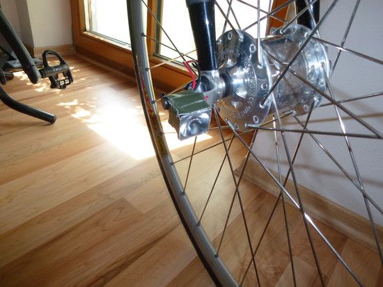

Meine neue Randonneurlampe:
MC-E in Reihenschaltung
Brückengleichrichter
Ledil Optik
Bergauf flackert es ab 10km/h
Passfahrten Bergab problemlos (60-70km/h)
Bei Linkskurven nervt der Schatten vom Reifen ein bisschen.
Mal schauen ob ich noch eine Befestigung hinter der Rennradbremse hinbekomme.

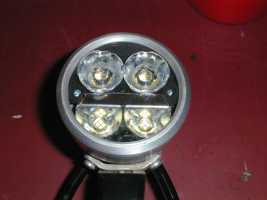

In meiner 4-fach MCE laufen 2 MCE über einen Dimmer mit Reflektoren als Fahrlicht und die beiden anderen über einen Schalter und Optiken als Fernlicht. Habe aktuell in die Reflektoren noch zusätzliche Bleche eingebaut, um die obere Hälfte des Lichtes nach unten zu lenken.
Bin allerdings noch nicht bei Dunkelheit damit gefahren.
Wer hat noch Erfahrungen mit Abblendlicht und Fernlicht gesammelt und kann berichten?

Zur im Beitrag vorher vorgestellten Lampe noch Bilder der Lichtkegel gegen eine Wand. Die Digicam ist im Automatikmodus, zur Helligkeit kann keine Aussage abgeleitet werden.
Man kann gut erkennen, was das Reflektorblech bewirkt. Ein Kreisabschnitt wird nach unten reflektiert.
Die Optiken für das Fernlicht sind zusätzlich noch etwas nach oben geschwenkt, die MCE sitzen nach wie vor auf der LedTech Kombiplatine.
Der Brennpunkt von Fernlicht liegt leicht über dem des Fahrlichtes.
Mit einem anderen Gehäuseaufbau könnte man das Fernlicht noch besser ausführen und somit maßgeblich den Wirkungsgrad der Lampe verbessern.

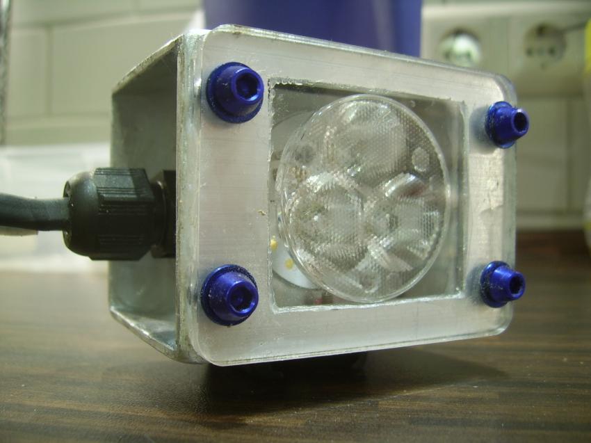

Hallo,
bin ganz neu hier und habe dieses Forum leider erst entdeckt als meine Lampe schon fertig war.
Nach allem was ich hier gesehen hab,traue ich mich kaum meinen Selbstbau hier zu posten.
Trotzdem hier:
35W Xenon im mod. Taschenlampengehäuse
Prototyp noch mit Bleiakku und EVG in Vorbautasche
Lampe und HID Set waren von anderen Projekten bereits vorhanden deshalb war der Bau recht günstig.
Macht richtig viel Licht :daumen:, aber nächstes Projekt wird sicher etwas mit LED, allein wegen der Spannung.

Nein. Auf der Hochspannungsseite sind die bei den Xenon-Brennern immer einpolig. Am 12 V Eingang zweipolig. Deshalb hab ich es auch so gelassen.
