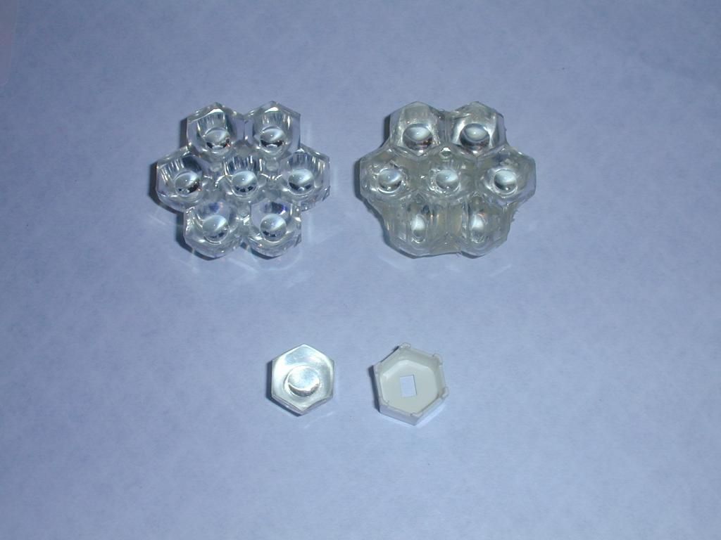

Hallo Wolfgang,
hatte letztes Jahr mal bei Future Electronics bestellt.
Hat so um die 14 Tage gedauert, wenn ich mich recht entsinne.
Wenn Du etwas experimentieren willst, es gibt auch Einzellinsen mit unterschiedlichen Winkeln. Ich habe mir damit an meiner 7-fach das Leuchtbild nach meinen Bedürfnissen zusammengestellt. Die Einzellinsen sind einfach mit Heißkleber verklebt, siehe Bild.
http://de.futureelectronics.com/de/...oymer+optics|3|,Ny:True,Nea:True,N:4294938290
Gruß
Wolfgang

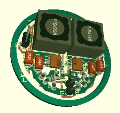

hi,
mal ein neuer multi p. step up von mir. ich für 4S li-ionen akkus gedacht
und soll in meinem neuen 7 fach xml mit wahrscheinlich aktiver kühlung werkeln.:cool:
er soll mindestens 3A led strom bereitstellen können temperaturüberwachung und akkuwächter sind integriert....
36mm durchmesser.
werde heute abend mal die platine bestellen... nach dem radeln natürlich.
grüße
karsten

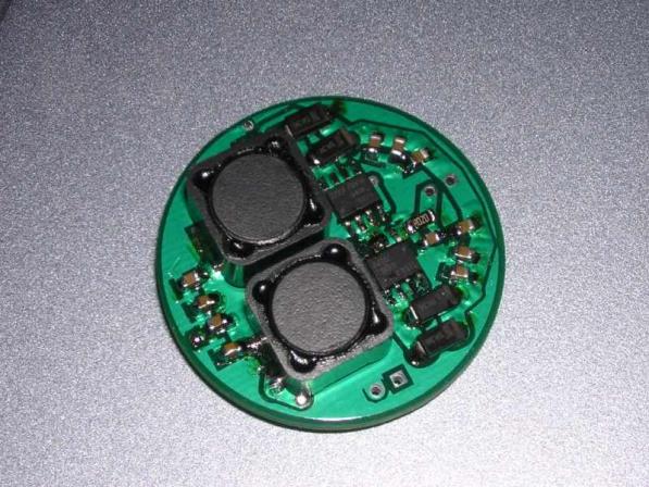

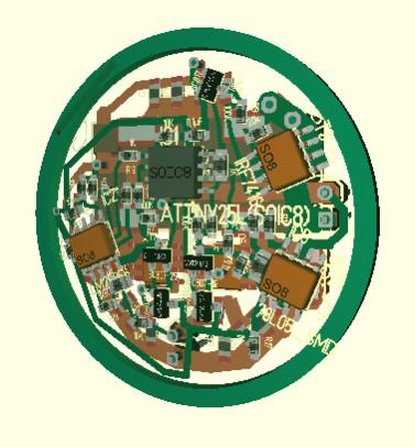

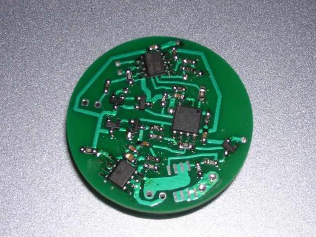

hallo,
mit meinem 7 fach xml projekt geht es so langsam ein wenig
weiter.
hier mal 2 bilder vom neuen regler... gelaufen ist er noch nicht.;)
-3A LED-Strom
-Spannungsüberwachung
-Temperaturüberwachung
grüße
karsten
