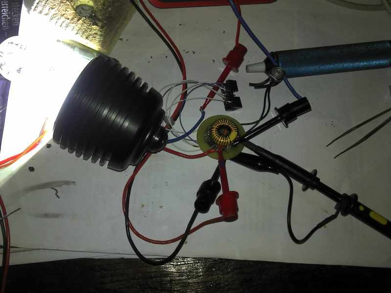

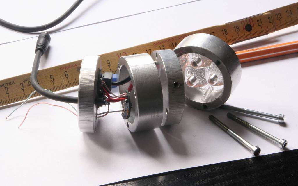

Hallo,

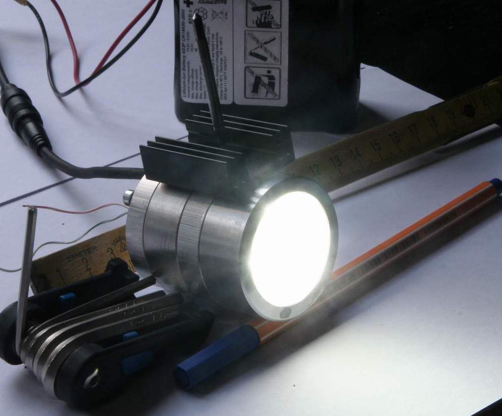

meine 1. Lampe zum testen, bestellt bei Dealextreme: http://www.dealextreme.com/p/10w-750lm-6500k-high-power-flood-light-projection-lamp-12v-44176
Dann einen neuen Reflektor rein, aber gibt trozdem noch keinen Spot.

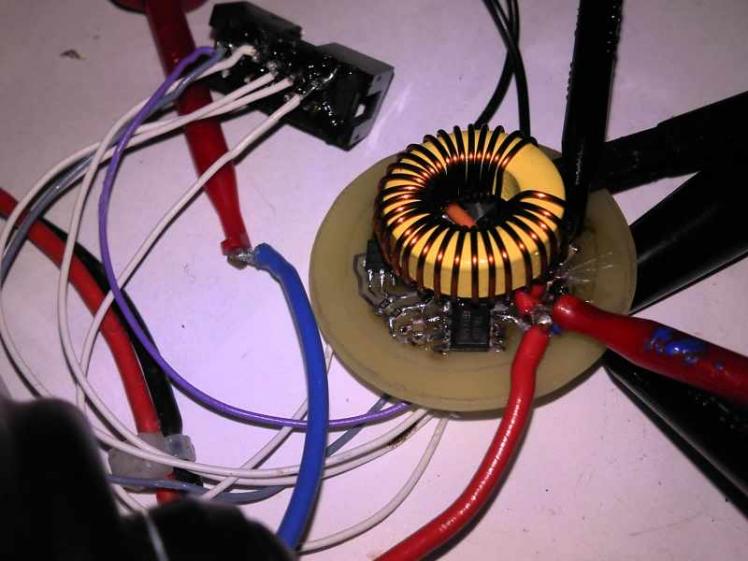

Zusätzlich einen neuen Treiber rein: http://www.dealextreme.com/p/5v-8-4...circuit-board-for-flashlights-26mm-13mm-26106
Macht aus 7,4V LiPo die 10, irgendwas Volt für die LED bei 800mA (nicht nachgemessen). Hatte ihn auch schon an einer 30W LED bei ca. 17V Ausgangsspannung dran.
Bei Gelegenheit messe ich mal Verlustleistung am Treiber. Die 3 Helligkeitsstufen sind jedenfalls praktisch, mit Blinklicht und SOS kann man glaub ich nicht sehr viel anfangen... Seidenn man fährt in der Gruppe
Gruß Steffen
