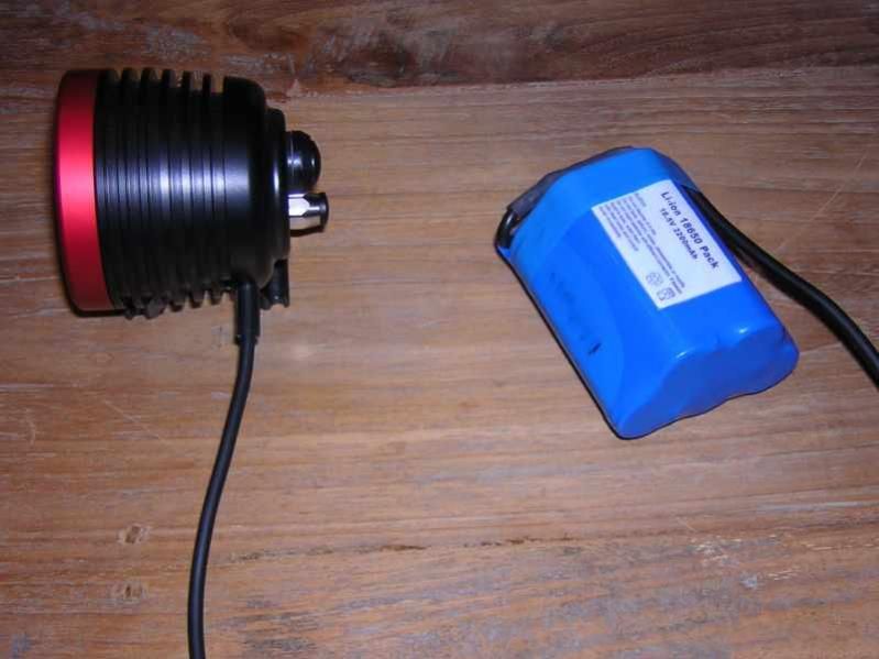

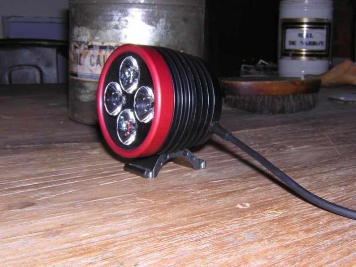

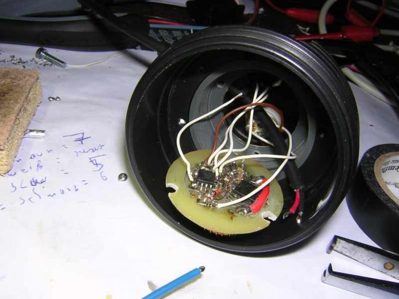

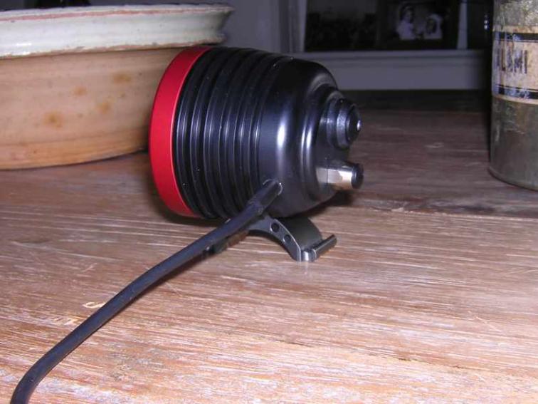

Hallo,
heute möchte ich euch meine neue vorstellen.
das gehäuse kommt von rob1111, ist also die ld-4
zu den fakten:
-selbstbau KSQ mit 470mA, 800mA, 1,2A und 2A stufen
-spannungsüberwachung
-alpennotsignal
-temperaturüberwachung
als leds kommen 4 xml t5 auf star zum einsatz. alle stars
sind geschraubt und können also getauscht werden.
optiken sind 4 lxp 6°. di optik ist normalerweise für die
xpg von cree vorgesehen. die optik passt aber super
zur xml, sehr spottig... ausleuchtungsbilder werden nachgereicht.
die lampe kann nachträglich noch programmiert werden, eine schnittstelle ist rausgeführt.
entgegen der normalen ld4 ist der led träger für die stars angepasst und
die kabelführung ist zur seite rausgeführt.
der akku ist ein 5 zellen li- ionen akku mit 18,5V
vielen dank an robert für das super gehäuse!
grüße
karsten

die ksq ist natürlich getaktet, sonst müsste ich über einen einfachen
widerstand ja 18w verbraten und wie bekäme ich denn mein alpennotsignal hin? :D
