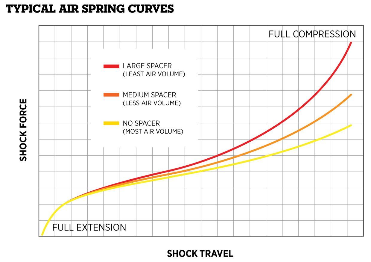

Wenn du bisher 1x einen Durchschlag hattest, brauchst eigentlich keinen Volumenspacer verändern. Dieser verändert nur die Endprogression.
Viele denken viel SAG ist komfortabel, ist aber pauschal nicht so. In den ersten 30% spricht das Fahrwerk sehr sensibel an, bin ich schon bei 30% und dann kommt ein kleiner Schlag komme ich schon in den Bereich wo die Gabel langsam die Progression bekommt. Hab den Fall gerade mit der SID raceday. Bin von 28% SAG auf 19% SAG runter, paar Klicks Dämpfung mehr rein und ist wie eine andere Gabel. Feinfühliger als davor.

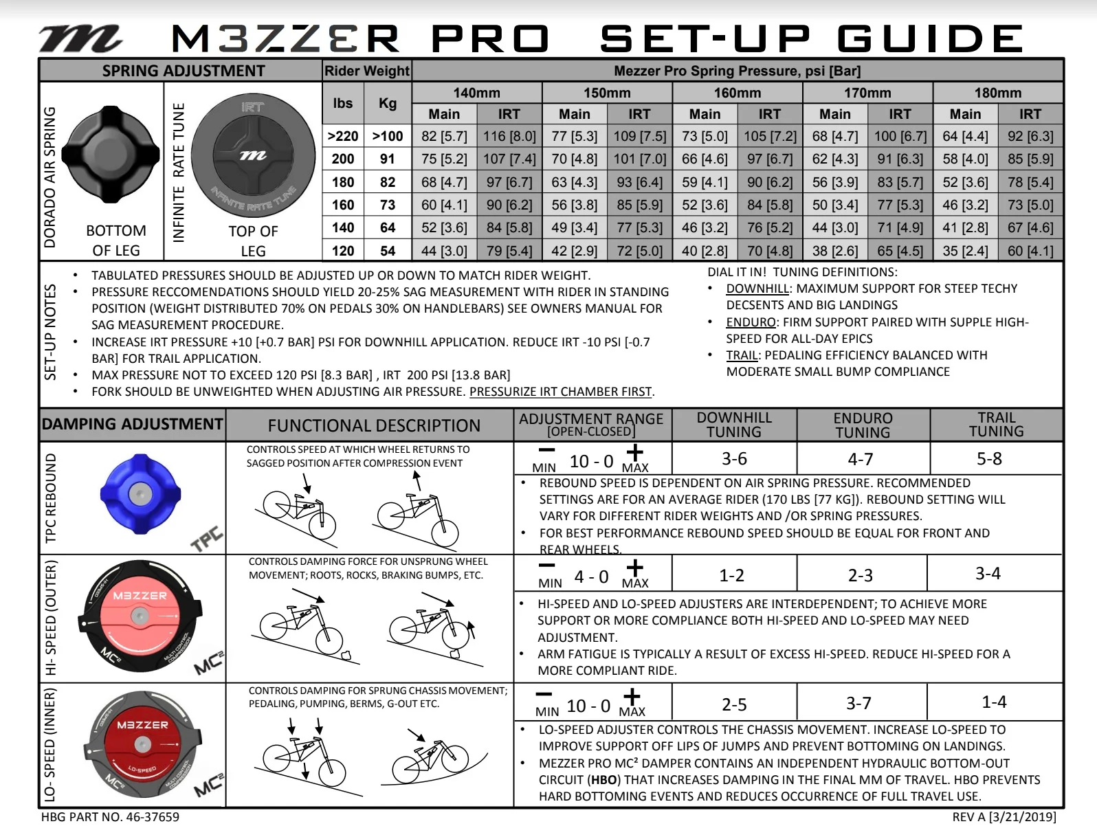

Bei der Mezzer war da so ein schönes Cheat Sheet dabei:)

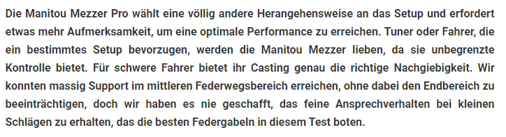

Was mich an der Mezzer derzeit stört, ist die fehlende Geschmeidigkeit. Die bricht recht spät los und bei kleineren "Schlägen" fängt sie gar nicht erst zu arbeiten an. Wenn Du mehrere Schläge hintereinander hast, dann funzt sie hingegen super.
Genau das mein ich. Probier mal 20% SAG.
Das kann ich an der Bomber Z2 auch etwas beobachten. Sie federt an sich richtig gut ein und ist auch recht geschmeidig. Aber bei sehr kurzen/kleinen Schlägen zeigt sie wenig Präsenz. Ist halt keine Factory 😄
