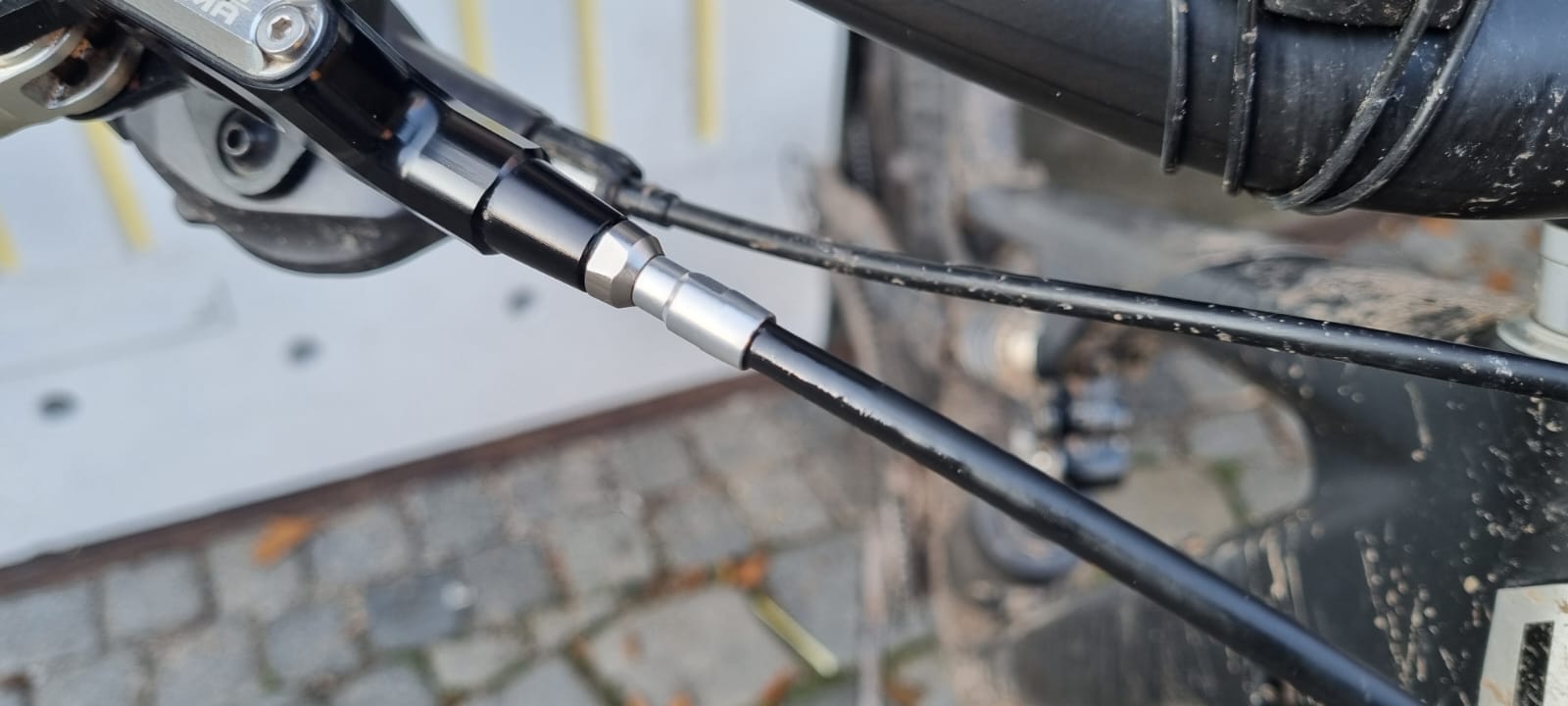

Bin gerade dabei meine Trickstuff DRT C41 das erste mal zu entlüften. War von einem Gebrauchtrad. Deswegen wahrscheinlich schon länger in Benutzung ohne Service. Grund der Entlüftung beider Bremsen ist die Montage in einem neuem Bike.
Nun sind mir beim entlüften beide Membranen gerissen. Sowohl VR als auch bei der HR-Bremse sind die Schlitzförmig gerissen und Öl ist auch der kleinen Bohrung rausgekommen. Kommt das vor bei älteren Bremsen? Bin nach Anleitung vorgegangen. Was auffällig war, dass man relativ viel Druck am Bremssattel geben musste um Öl durch das System zu bringen --> Ist das normal?
Bin mir nun unsicher ob ich die Anschlüsse am Hebel und am Bremssattel nochmal checken soll bevor ich nochmal einen zweiten Versuch mit den neuen Membranen starte....
