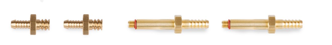

Keine Abweichungen zwischen C41 und C42, außer dem M4 statt M5 Anschluss für die Entlüftung am Bremssattel.

Danke! Was hat es dann mit dem Komfort-Entlüftungs-Anschluss (KEA) auf sich? Wenn ich die Anleitung richtig verstehe funktioniert das wie SRAMs Bleeding Edge, man schraubt zuerst die Spritze an und öffnet dann den Port mit dem Schraubenschlüssel? Und hat den Vorteil, dass keine Bremsflüssigkeit austritt?

Genau, verhindert Sauereien. Funktioniert einfach. Mach einfach Schritt für Schritt wie in dem oben gezeigten Video, dann klappt alles.
Keine Abweichung war auf den reinen Entlüftungsvorgang bezogen.
Mit deinen Vermutungen hast du recht. Das Entlüftungsventil ist in der Handhabung während der Entlüftung einfacher und weniger Sauerei, als beim C41 ohne KEA.
