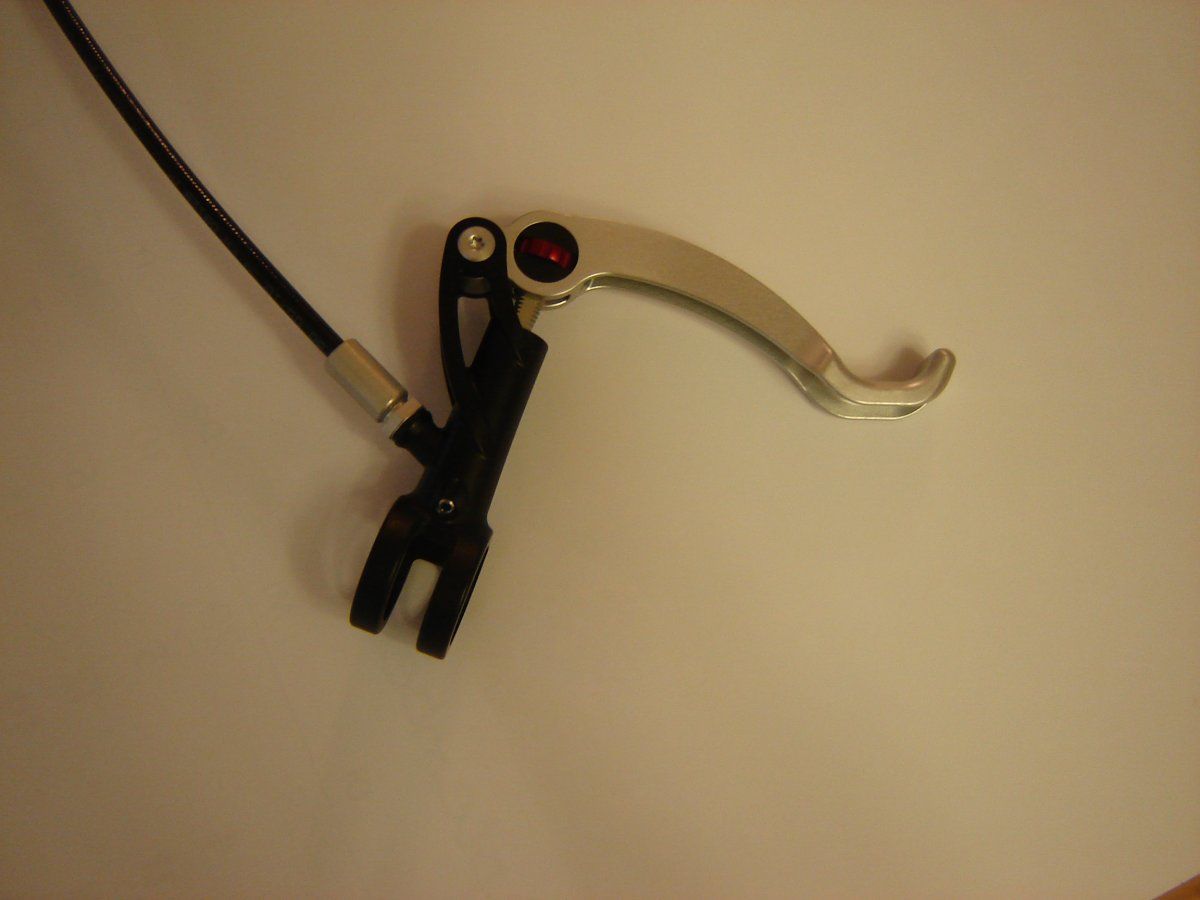

Zu meiner Bremspumpe:
Die Baugruppe habe ich 2008 gebaut. An welche Bremse erinnert sie Dich, die es damals schon gab?
Irgend eine Hayes? Formula vielleicht? HS33? - BFO jedenfalls gab es da noch nicht...
Gewicht: 58g
Sie tut seit dem ihren Dienst an meinem TrialBike zusammen mit einer Hope Bremszange. 10 Stunden die Woche. Die Belastung ist anders als am MTB. Ich brauche keinen Ausgleichsbehälter und verzichte darauf, um keinen Leerweg und damit mehr Luftspalt zu haben. Eine Radialpumpe, weil es die leichteste, weil integrierteste art ist, eine Bremspumpe zu bauen.

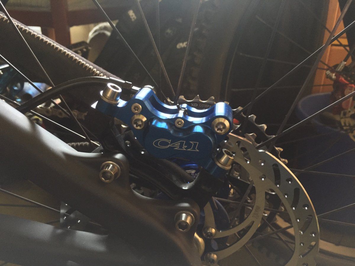

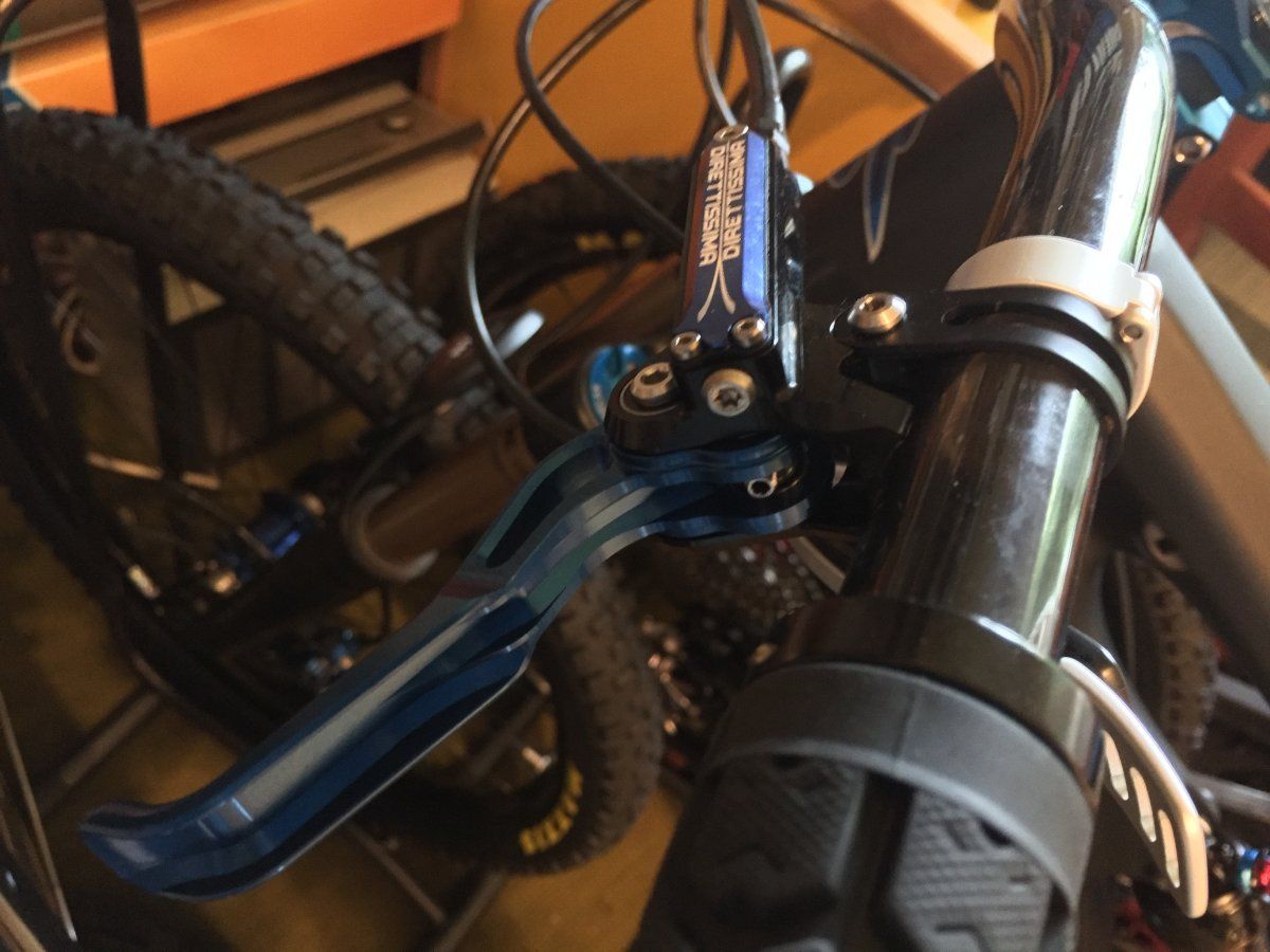

Hallo!
Ich habe eine Frage zum Entlüften der Bremse.
Steinigt mich nicht, hatte vorher nur Hopes wo das recht eindeutig ist, wo die bremse geöffnet werden muss, da jetzt jedoch noch ein Direttissima für mein Ion 16 kommt -die Bremse also geöffnet & entlüftet werden muss- wollte ich mal wissen, ob die beiden fotografierten Schrauben (kleine Torx am Sattel, sowie Torx an der Pumpe) die richtigen Schrauben zum Entlüften sind?
Habe mir jetzt zur Direttissima gleich den Heinzelmann, sowie 1x Kryptonol bestellt, mehr brauch ich wohl nicht?
Müsste die kleine links oben sein, der Rest ergibt keinen Sinn.
Die dicken schrauben halten die Zange zusammen, die Belaghalteschraube wird es auch nicht sein. Ergo, bleibt nur noch eine übrig. ;)
Richtig. Sorry, die Anleitung ist noch nicht fertig. Aber du hast das richtig erkannt: Am Bremssattel ist es die kleine M5-Schraube mit T10-Kopf. Dort kommt der M5-Nippel rein. An der Pumpe ist es eine M4-Schraube, ebenfalls T10-Kopf.
Unser Bleedkit umfasst beide Anschlüsse, also M4 und M5. Nicht vergessen, einen Bleedblock in den Bremssattel zu stecken, damit die Nehmerkolben nicht rausploppen!
Anhang anzeigen 480888 Anhang anzeigen 480891
