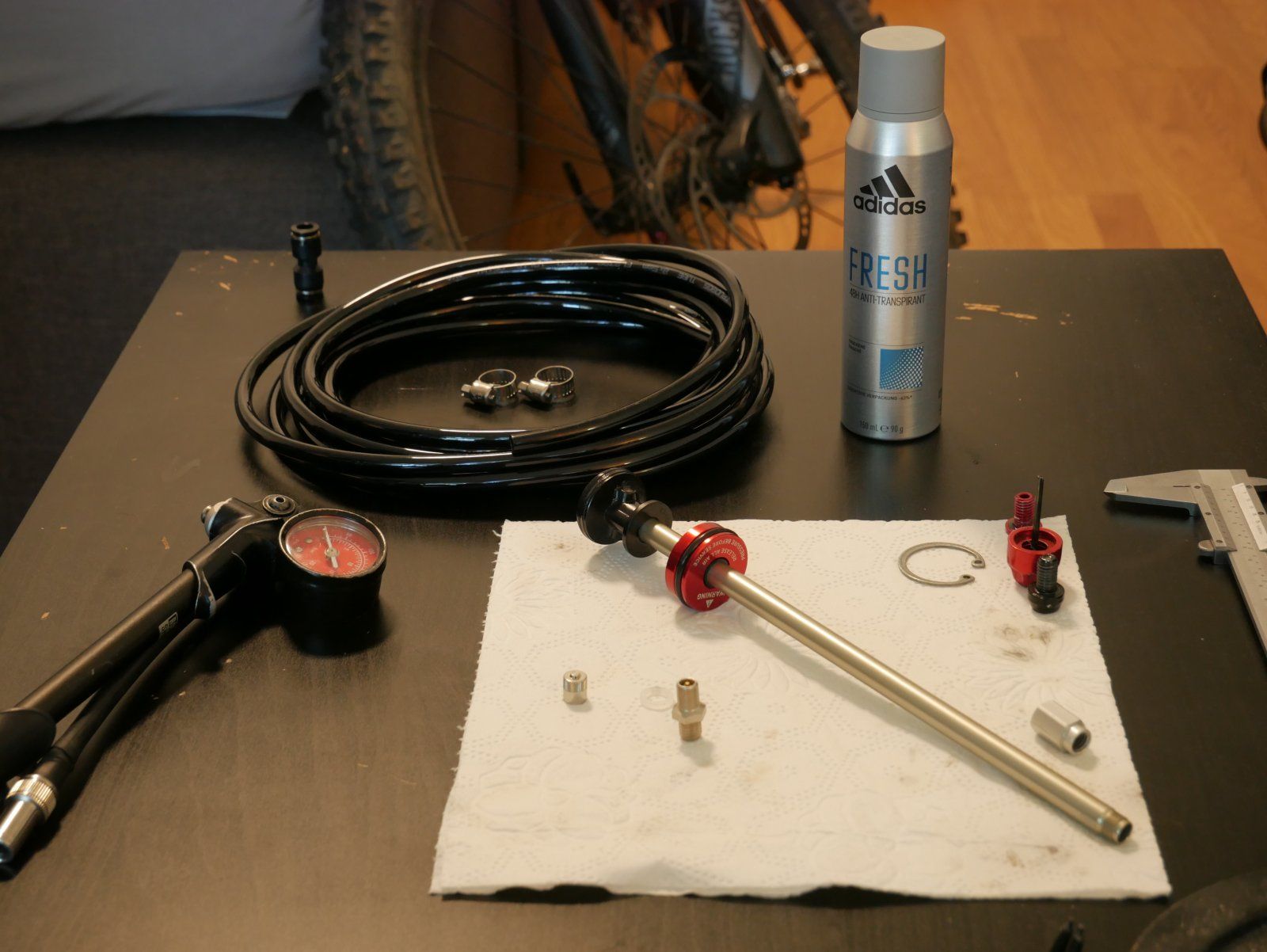

Der Bastelplan schaut folgendermaßen aus:
Aus eigener Erfahrung habe ich festgestellt, dass viele nicht wissen, dass der Plastikkolben bei den DebonAir Luftfedern Luft zum innreren der Stange durchlässt, um das Volumen der negativen Kammer zu erweitern. Die untere Mutter dichtet das System ab. Wenn man aber ein kleines Loch in die Mutter bohrt und statt der m8 Schraube einen Ventiladapter benutzt, kann man den Behälter relativ einfach mit einem Schlauch verbinden.
Das Problem ist, dass ich noch keine Ahnung habe was für eine Art von Luftbehälter ich verwenden soll. Bei Ideen bitte schreiben🙏.
Hab mir gedacht zur Not kann ich etwas aus einer Aludose basteln, ich hab aber die Befürchtung das diese beim ersten Crash aufreißt. Eine weitere Idee war einen CO2 Inflator anzuschließen und den Innenraum abzudichten, ich weiß aber leider nicht ob ich damit auf die 50 ml extra Volumen komme. Das coole an der CO2 Pumpe wäre, dass man das Ventil schließen könnte, um den Unterschied back-to-back zu testen.
CO2 Pumpe https://www.amazon.de/ROCKBROS-Kartuschenpumpe-Mountainbike-Lagerbehälter-Kartusche/dp/B0769FVN2V/ref=sr_1_4
m8 auf Autoventil Adapter: https://www.scooter-center.com/de/v...espa-fa-italia-m8-x-1-25mm-schraubbar-3330620

Ich habe eine alte SoloAir Feder geopfert und Löcher in die Kolben gemacht, damit bei Aufpumpen der Gabel auch die Tauchrohre aufgepumpt werden. Bis 11 bar war die Gabel dicht, aber danach ist nach einer halben Stunde die Staubdichtung rausgeschossen.
Ich habe dann eine nicht kaputte Luftfeder verbaut, die Gabel voll eingefedert, schrauben reingeschraubt und die Gabelauf gepumpt. Die Lowers schienen dicht zu halten, aber ob beim Fahren Luft reinkommt kann ich erst nächste Woche testen. Ich würde aber den Dichtungen zutrauen, dass sie ca. 0,9 bar aushalten. Über einen längeren Zeitraum müsste man wahrscheinlich die Luft aus der positiven Kammer lassen (nicht aus der negativen damit die Gabel zusammengedrückt wird) und einen Kabelbinder durch die Staubdichtung stecken um die Lowers zu "entlüften".
Ich habe fast alles da um mir was zu basteln. Den Behälter bau ich aus einer Deodose, die Dinger sind dafür gemacht Luftdruck zu halten, wiegen nicht viel und das Alu kann einfach bearbeitet werden.
Und die Idee mit der Stahlfeder wie beim Everflow hat sich als ungut herausgestellt. Ich werde wieder den kleinen schwarzen Top-Out Bumper verbauen, falls ich ihn wieder finde :)

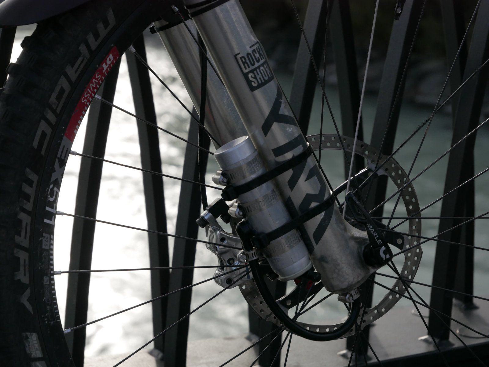

Ich habe soweit den ersten Prototypen fertig und bin ihn heute im Bikepark gefahren.
Da das mit den Tauchrohren eine unzuverlässige Methode ist, um die Progression zu erniedrigen, habe ich mir etwas anderes überlegt.
Die 180 mm Luftfeder sitzt 22 mm über der Dichtung, wo sich normalerweise ein Topout Bumper befindet. Der Kolben muss soweit oben sein, damit die negative Kammer genügend groß ist.
Da ich aber die negative Kammer nach außen hin praktisch unbegrenzt vergrößern kann, kann der Kolben auch weiter unten sitzen. Dazu habe ich eine 160 mm Luftfeder verwendet, sodass der untere Teil vom Kolben nur noch 2 mm über der roten Dichtung steht. Die Progression sinkt dabei um ca. einen Token und ist fast identisch mit der normalen DebonAir Feder.
Als Kanister habe ich mich für eine Tubeless Spraydose entschieden, da diese mit einem Volumen von 105 ml besser von der Größe passt.
Ich habe mich für 70 ml extra Negativvolumen zusätzlich zu den 14 ml, die durch die 160 mm Stange verloren gegangen sind, entschieden. Deswegen wurde die Dose mit Epoxidharz befüllt, damit ich dann auf die gewünschte 84 ml komme.

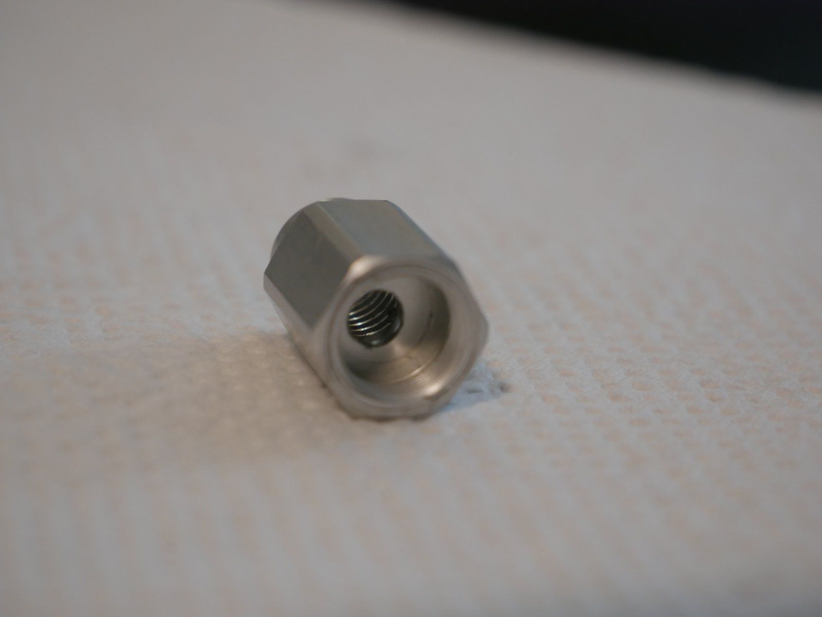

Zum Basteln habe ich ein viereckiges Loch in die Seite der Spraydose geschnitten und zwei 10 mm Löcher gebohrt, um die Motorrad Tubeless Ventile von innen festschrauben zu können. Um die Dose wieder dicht zu kriegen habe ich zwei Alumäntel um die komplette Dose geklebt, die ich aus zwei Red Bull Dosen ausgeschnitten hab. Die Mäntel und Ventile wurden mit zweikomponentigem Exopykleber fixiert.
Danach musste ich nur noch ein kleines Loch in die Mutter bohren.
Für den Anfang habe ich zusätzlich drei Klemmschellen um die Dose geklemmt, da der Kleber noch einen Tag aushärten muss.
In der Theorie schaut die neue Kennlinie so aus:
Beim fahren habe ich später den Druck auf 120 psi gesenkt.
Hier der erste Eindruck:
Der Unterschied ist sehr bemerkbar. So sehr, dass ich zwei Abfahrten gebraucht habe um mich an die neue Luftfeder zu gewöhnen. Die Gabel ist "lebendiger" und poppt viel mehr bei Sprüngen.
Beim Stehen habe ich etwas mehr SAG (im Graphen auch erkennbar), aber beim Fahren fühlt sich die Gabel steifer an, sodass man sich mehr drauflehnen kann.
Generell bin ich super zufrieden mit der Performance, aber mir ist aufgefallen, dass ich meinen HSC Shimstack umtunnen muss. Vorher bin ich mit sehr viel HSC gefahren, um nicht so weit in den Federweg einzutauchen, aber mit dem "strafferen" Setup war die Gabel so auf Bremswellen und Wurzelteppichen zu hart.
Ich werde in naher Zukunft etwas mehr back-to-back testen, aber als Fazit kann ich die Gabel am besten beschreiben, als würde man eine Boxxer Downhillgabel fahren, ohne dass sie eine Boxxer ist.
