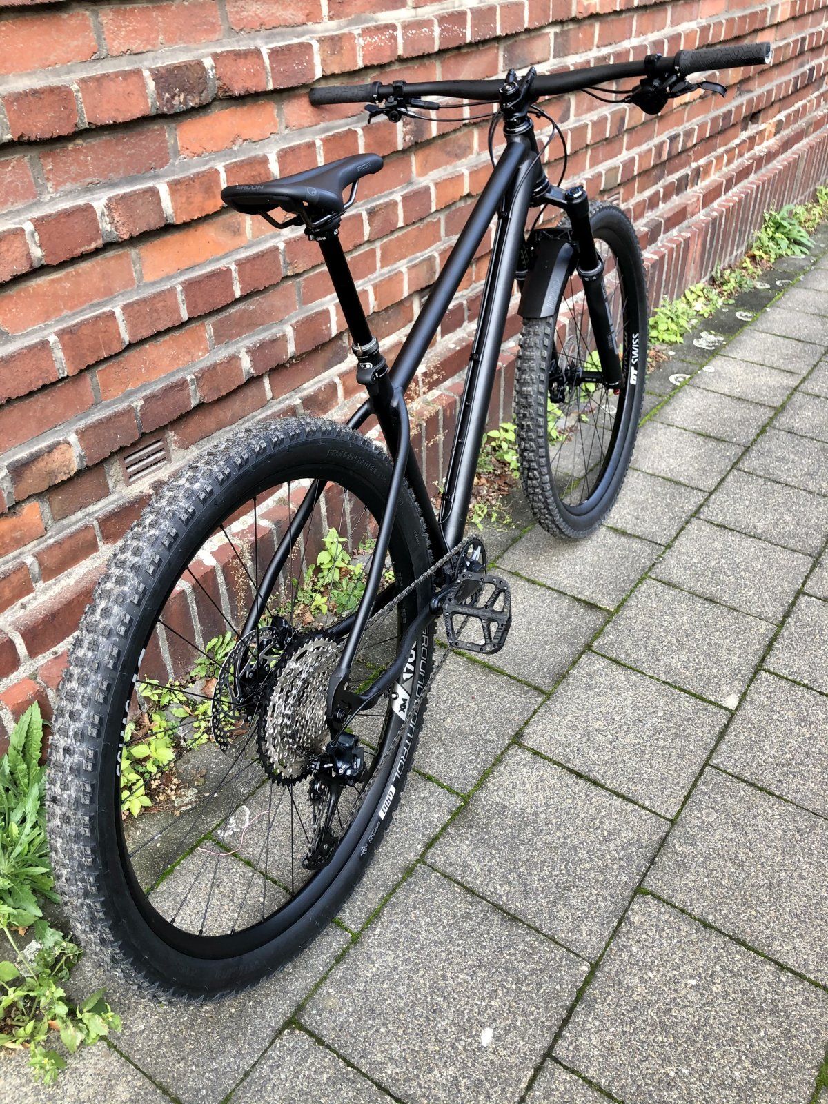

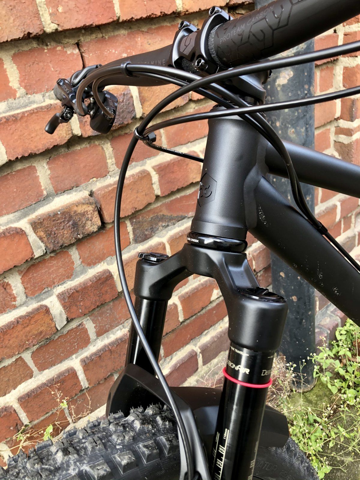

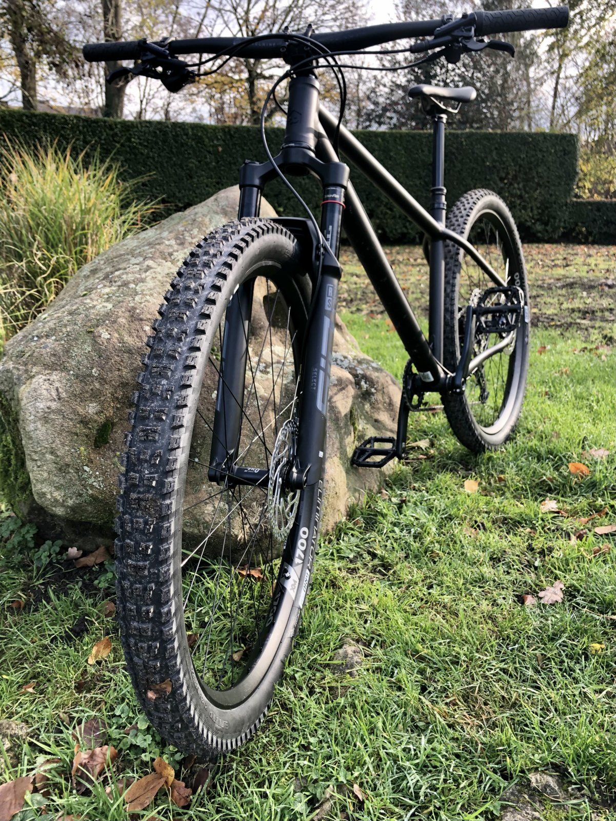

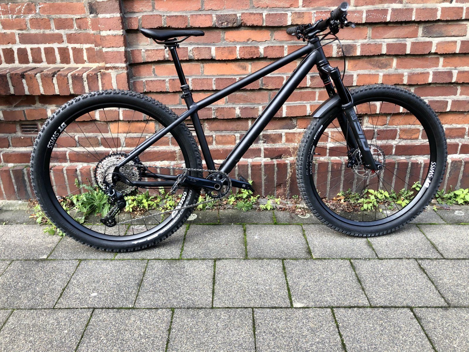

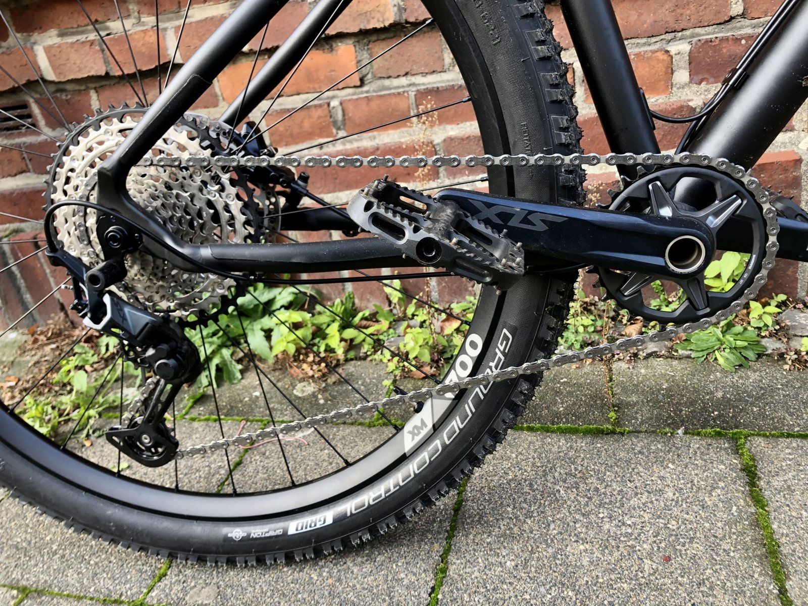

Mein Trail-HT wiegt fertig mit Pedalen ca. 13kg. Mit den Sommerreifen Dissector Terra und Dual ist es super für schnelle und traillastige Feierabendrunden mit 50km und 1.100 HM geeignet.
Wenn ich aber mit meinen Bekannten und ihren 10kg HT eine Runde drehe, rollen die an mir bergab auf Schotter grinsend vorbei, Rollwiderstand.
Die Winterreifen jetzt Wild Enduro und Vittoria Martello rollen schlechter, dafür habe ich trotz matschigen Stellen und umgefallen Bäumen, auf einem flowigen und aber wurzeligem Trail meine Bestzeit gefahren.
Hier solltest bereit sein etwas zu Testen. Tubeless und richtiger Druck ist Pflicht in meinen Augen.

Ja, das Podsol dürfte auch sehr gut passen. Beachte, dass die Geo statisch angegeben ist. Es ist also nicht extrem abfahrtslastig. Ich fahre es mit einer 120er Sid mit 20% sag und Specialized Eliminator/ground control. Das ist sehr gut tourentauglich. Mit leichteren Laufrädern und Reifen gehts auch noch mehr Richtung Tour und XC. Mit kompromissloseren Reifen und 130-140mm federgabel auch mehr Richtung Trail/AM. Ich würde es dir mit einer 130mm Pike oder so empfehlen. Wenn du günstige Teile findest, geht das vermutlich auch gerade so innerhalb deines Budgets. Ich hab es in m bei 170/78, was mir gut passt, aber auf jeden Fall nicht klein ist. Fotos hatte ich hier schon mal gezeigt...

Das Podsol ist leider grade nicht lieferbar, das wäre dann halt ein Bauprojekt geworden. Deine Bilder gefallen mir, das Rad ist echt schön!
