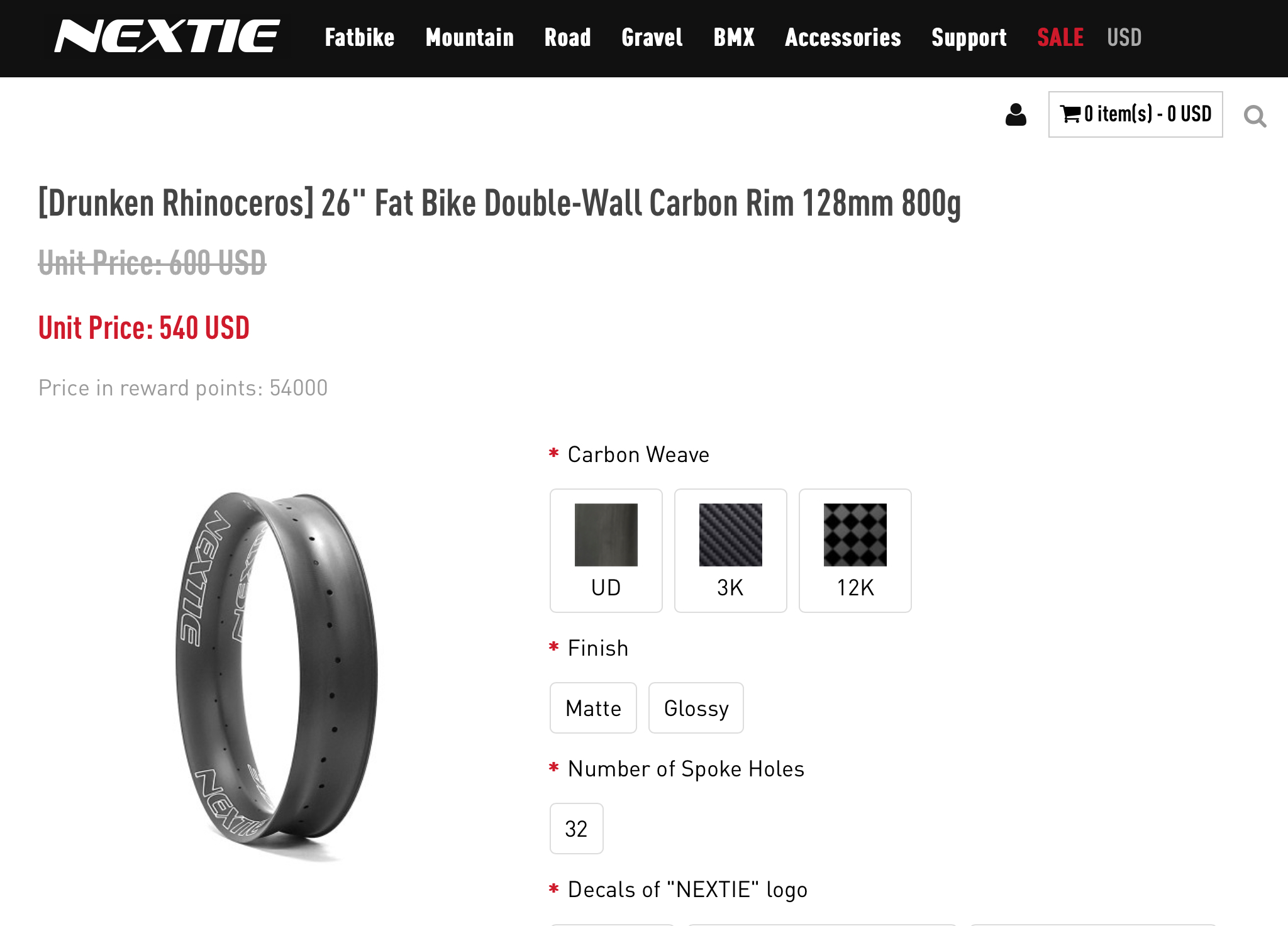

Ich habe gesehen, dass du die 128-mm-Felgen bestellt hast. Neugierig – hat dein individueller Rahmen genug Platz zwischen den Kettenstreben, damit 2XL + 128 mm passen? Ich fahre sie jetzt seit einem Jahr auf einem individuellen Rahmen, vielleicht hast du es in dem anderen Thread gesehen: https://www.mtb-news.de/forum/t/may-the-float-be-with-you.981046/
Ein bisschen mehr Infos und Erfahrungen gibt es in MTBR-Fatbike-Threads, falls du sie hilfreich findest. Abgesehen davon mag ich die Kombination 2XL + 128 mm so sehr, dass ich sie jetzt 90 % der Zeit im Winter fahre :)
@LukeBikewalker Ich werde es sicherlich mal mit den 2XL testen, aber primär habe ich 4.8" JJ mit Spikes auf den
105mm Felgen gefahren. Das hat sich als ausreichend erwiesen. Die 2XL hatten gefühlt einen zu hohen
Rollwiderstand und an meinen beiden kritischen Steigungen war der Unterschied, ob ich da hochkomme,
ohne die Loipe aufzugraben oder nicht, nicht so weltgewaltig. Wenn war meist der Schnee dann von einer
Woche auf die nächste dann doch schon zu weich. Deshalb bin ich bei den 4.8JJ geblieben. Diese werden
dann auf die 128er Felgen umziehen und die 105er Felgen werden durchgehend mit 4" JJ im Sommer gefahren.
