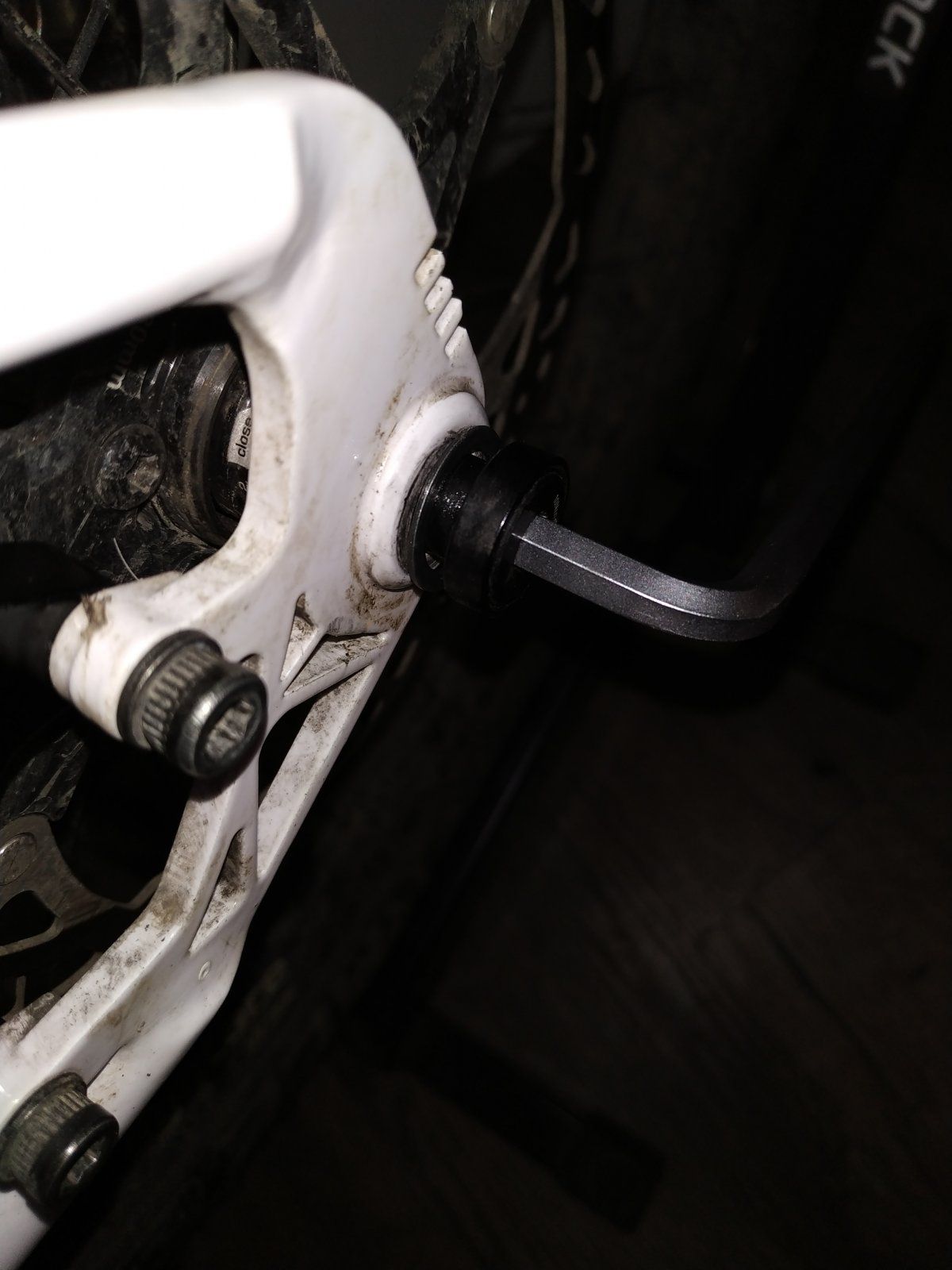

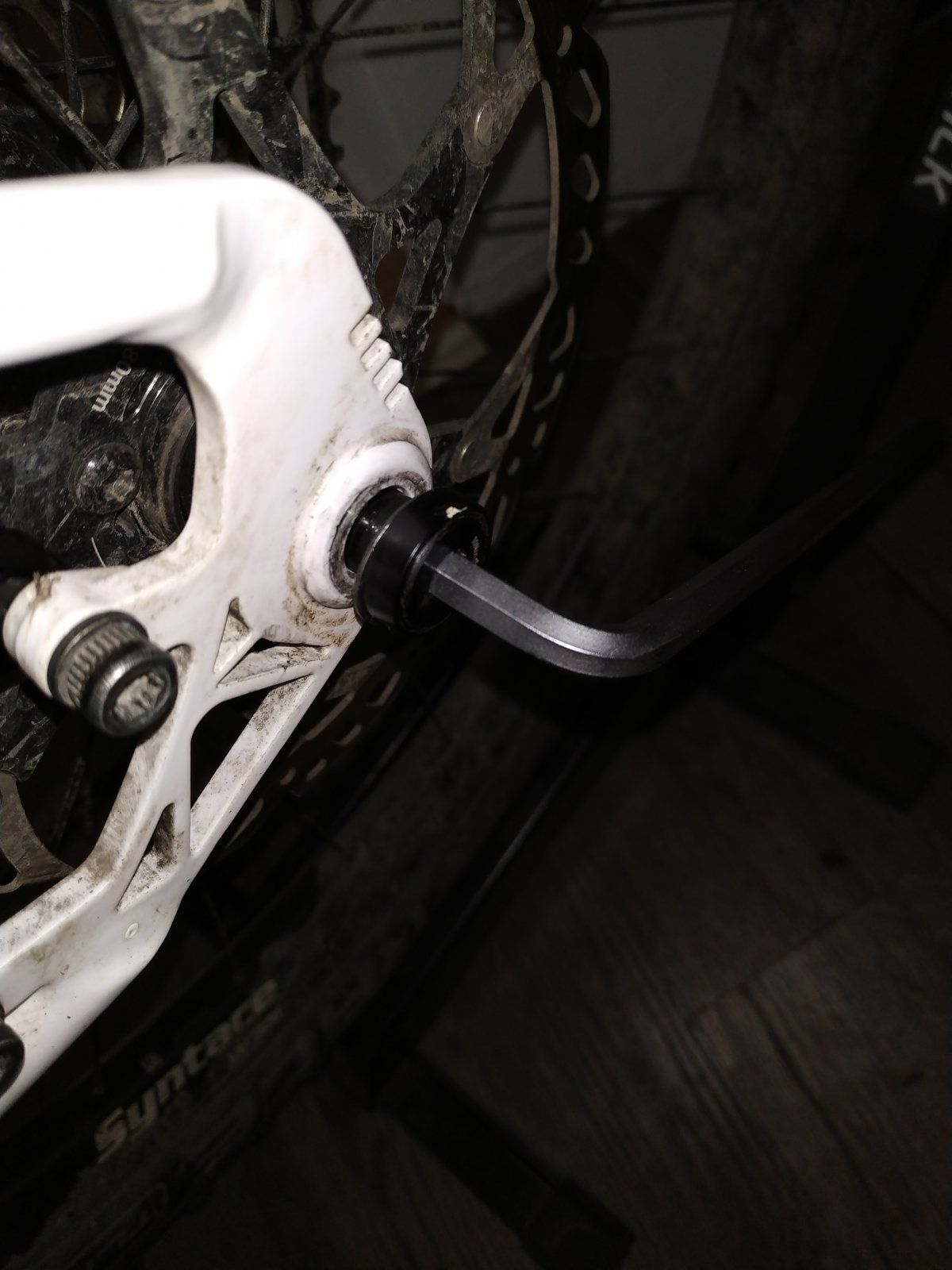

Leider hat sich die Steckachse festgefressen ⭕(.
Selbst mit einem langem Inbus konnte sie nicht geöffnet werden.
Es mußte ein Schlagbohrer eingesetzt werden.
Meine Mechanikerin hat mir jetzt einmal eine Beilagscheibe mitverbaut:

Was soll die Scheibe denn bewirken, wenn das Gewinde schuld war?
Auf der Planfläche hat ganz sicher nix gefressen.
Sehe ich auch so. Kupferpaste aufs Gewinde. Und nicht übertrieben anknallen.

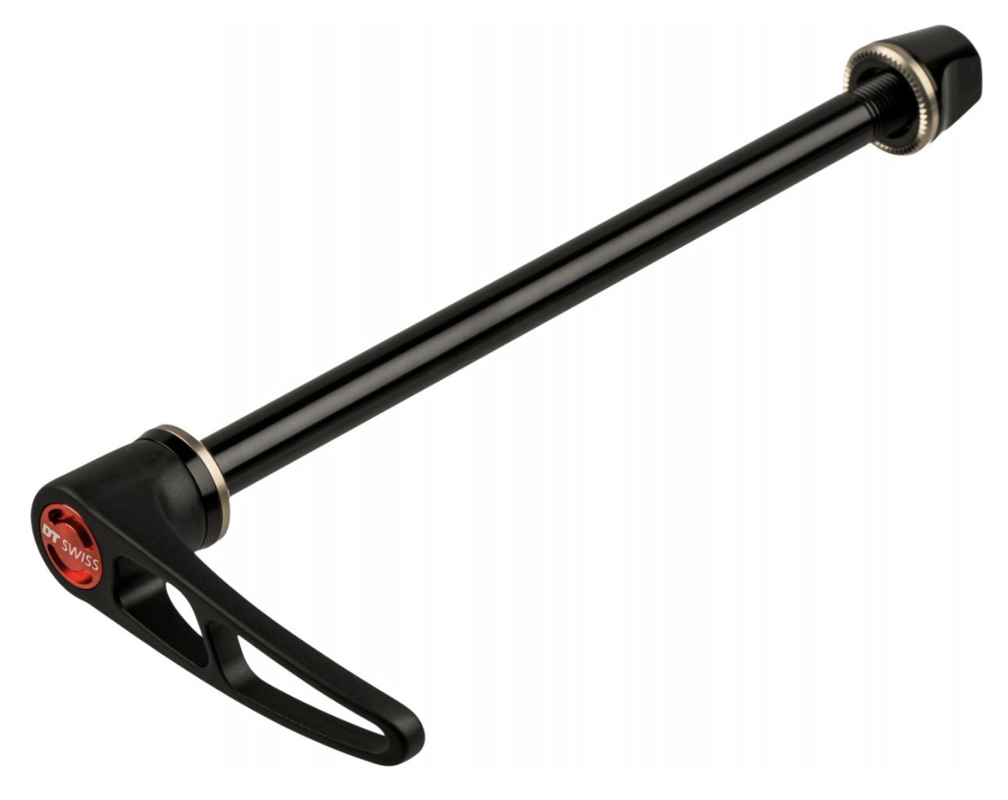

Zum Thema Schnellspanner. Gibt es meines Wissen nach für die aktuellen Hinterbau Standards nicht mehr.
Es gibt nur noch abnehmbare Griffe, wie für DT Swiss. Das ist nix anderes als ein Griff mit Innensechskant.
Letzter halbwegs Schnellspanner war 10x135 für Hinten. Halbwegs deswegen weil es Steckachse mit Überwurfmutter war.
Auch bei Gabeln gibt es fast keine Schnellspanner mehr. Meines Wissens baut nur Suntour noch was ähnliches. Und das isst ziemlich fummelig (hab selbst eine).
Es hängt mit der Oberflächenbeschichtung der Steckachse sowie des Rahmens zusammen.
Beide sind relativ rau, auch wenn das eloxierte Alu glatt erscheint.
Und beide zusammen erzeugen eine ziemliche "Anziehungskraft", a la Klettverschluss; bzw fressen sich offensichtlich fest wie in meinem Fall.
Und, es schein diesbezüglich kein Einzelfall zu sein. Ob es aber jetzt sehr häufig vorkommt, keine Ahnung :ka:.
Kupferpaste hilft in diesem Falle auch nichts, auch wenn es in erster Linie gegen das Festfressen gedacht ist.
Die Beilagescheibe soll der "Beweglichkeit" dienen und eben das Nichtfestfressen verhindern.
Was ist der Grund für die fehlende Schnellspannermechanik bei Steckachsen?
Viel Auswahl gibt es ja nicht mehr :(.
Ua dt swiss rws und kcnc

Der DT Swiss ist kein Schnellspanner. Das ist nur ein abnehmbarer Hebel mit Innensechskant(das meinte ich). Habe ich selbst.

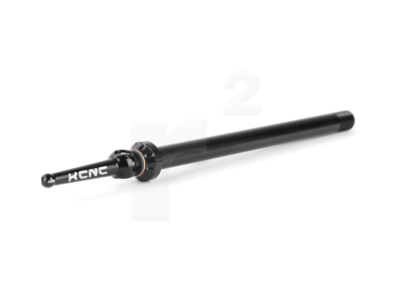

Den KCNC kannte ich nicht. Gibts den auch für Boost? Oder nur Auslaufmodell?
