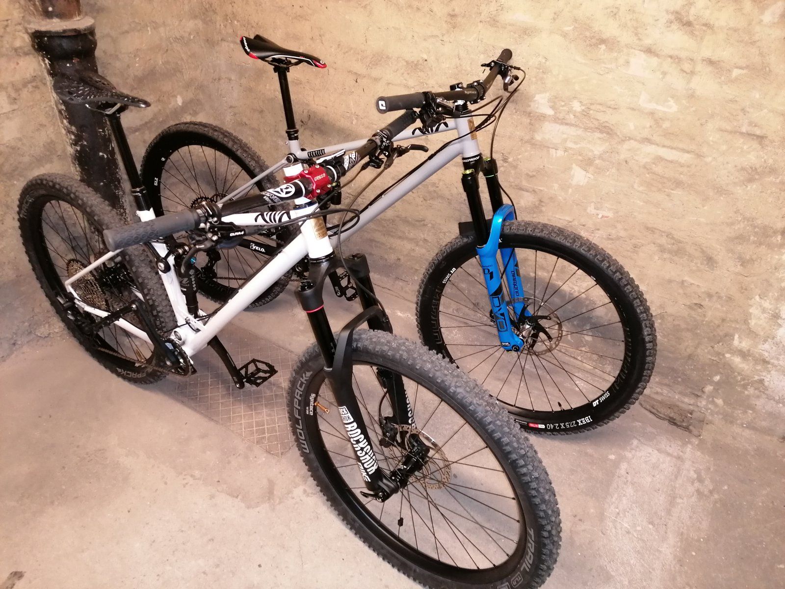

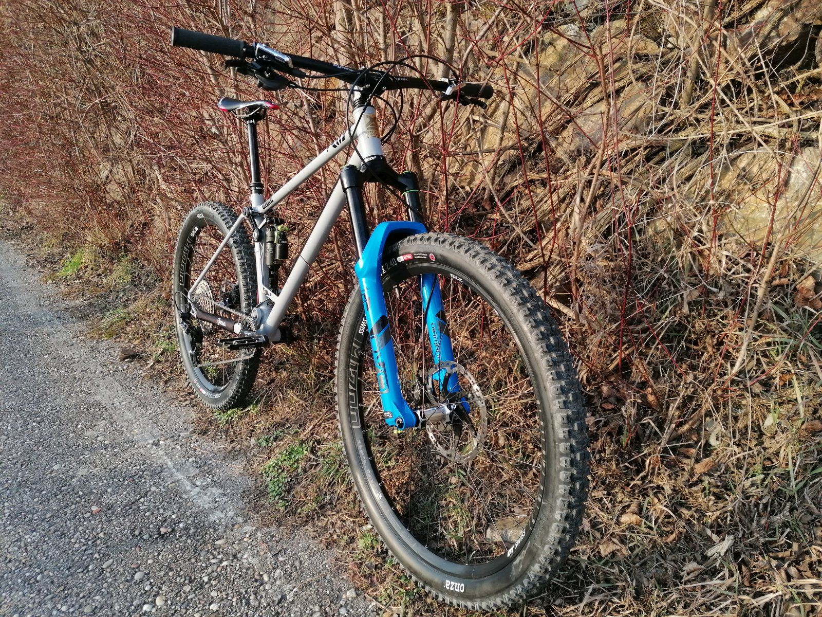

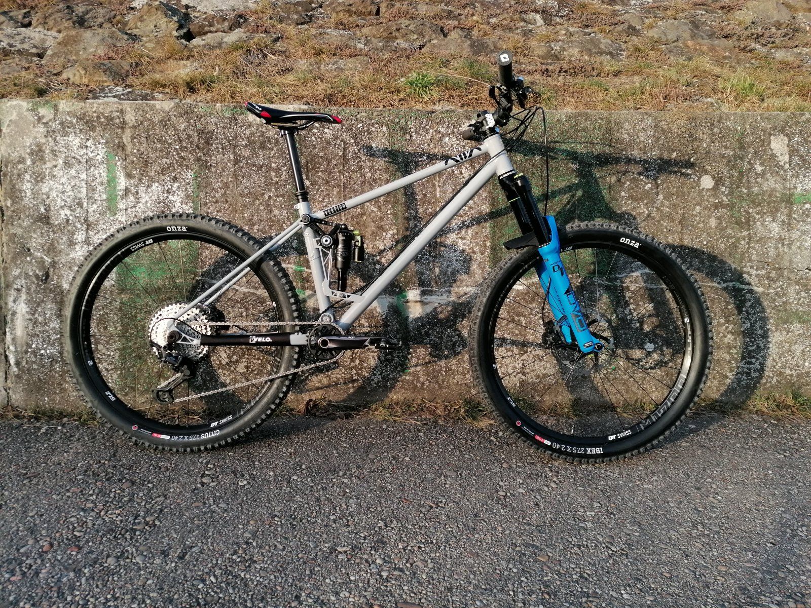

So, jetzt hab ich das Vertigo auch mal ordentlich ausgeführt:
Wie erwartet. Wendig, verspielt, handlich.
Wobei, bei manchen Streckenabschnitten merkt man schon den wenigen Federweg (vorne RS Pike 130mm/35mm Rohre beim Vertigo zu Fox 170mm/36er beim Jekyll) und das robustere Fahrwerk bzw Rahmen (Jekyll). Vor allem wenn man das gewohnt ist, dann fällt einem die "Rückbesinnung" auf das Weniger etwas schwer bzw muss man sich halt daran gewöhnen. Man hat halt um eine Spur weniger Reserven und muss halt mehr schauen, wie und wo man fährt. Einfach draufhalten und durch geht damit klarerweise weniger.
Dazu kommt, dass, wie von @alf2 bemerkt, das bzw um das Tretlager, eher in der "weicheren" Ecke anzusiedeln ist. Des weiteren ist mir aufgefallen, das auch der Hinterbau nicht gerade der stabilste bzw steifste ist. Dieser läßt sich seitlich doch sehr bewegen (Steckachse ist fest montiert und nicht locker).
Beim Dämpfer, der auch den Hinterbau beeinflusst, muss ich mich auch noch erst spielen und herantasten. Da ich starre Räder gewohnt bin, sind mir die Dämpfer immer zu weich eingestellt. Daher fahre ich lieber immer etwas härter (als empfohlen). Da muss ich mich noch mit der Einstellung und Luftdruck spielen. Aber, einerseits Stahl und andererseits die dünnen Röhrchen können schon dazu beitragen, dass der Hinterbau eben nicht so steif und stabil ist, wie das bei dicken fetten Alu oder Carbon Rohren der Fall ist.
Aber, einerseits war das wohl zu erwarten und andererseits, jo mei. Wenn man geradeaus fährt, merkt man das eh nicht (so) sehr ;) .
Die Formula Cura 4 ist sehr gut. Gut zu dosieren, packt ordentlich zu. Mit Erfahrungswerten bei längeren Abfahrten kann ich nicht dienen. Allerdings ist der Druckpunkt nicht so digital und gut, wie bei Shimano (Saint, XT). Ich hab auf einem anderen Bike auch die Cura 4 verbaut, und dort gefällt sie mir weniger gut. Mögliche Ursachen sind wohl, dass ich sie nicht so gut eingefahren habe und weil dort weniger hochwertige (?) Bremsscheiben (Shimano RT 64 bzw 54) verbaut sind (Vertigo: Trickstuff und SwissStop).
