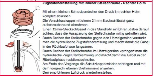

Ganz einfach:
Du öffnest
(1) den rechten Gabelholm (Kette rechts) mit einer 21er Nuss und holst die Feder raus.
(2) Danach den linken Holm öffnen und die Gabel absacken lassen.
Im rechten Holm befindet sich eine Innensechskantschraube: Die kannst du mit einem Inbus SW12 einstellen. Der Inbus sollte mind. 150mm lang sein!
Die Schraube lässt sich um 5 ½ Umdrehungen verstellen.
Anbei ein Screenshot aus der dt. Anleitung
Viel Erfolg!
P.S.: Falls Du die Anleitung haben möchtest, schick mir eine PM mit Deiner E-Mail Adresse
