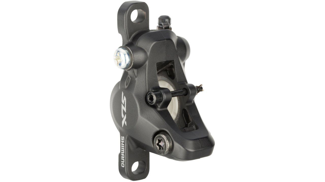

Dichtung und Schraube haben nur den Zweck die Öffnung gegen Fremdkörper zu verschließen und ebenfalls zu verhindern, dass Reste von Hydraulikflüssigkeit austreten.Mal ne Frage an die Experten hiert, ich habe mir einen Einzelnen Bremssattel br-m7000 gekauft. An dem ist wie auf dem Bild eine Dichtung am Anschluss der Leitung, diese Dichtung ist aber viel Größer als die 2 Dichtungen die laut explosionszeichnung verbaut sind. hat die Dichtung eine Funktion oder ist die einfach nur als Abstandhalter für die Verpackung gedacht?
Danke im Vorraus

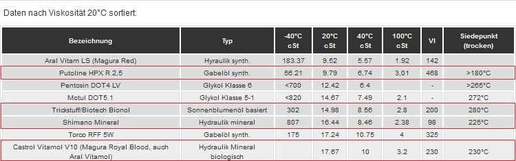

Siehe die Tabelle für die Temperatur (im Anhang) (höher als 180°C).Betreffend Putoline HPX 2.5:

Die Tabelle unterhalb konsultieren:
https://radtechnik.awiki.org/forkoil.html
2,5er ist nicht gleich 2,5er. Wie man hier sieht ist das Putoline HPX 2,5er bei 0°C schon halb so viskos wie das zweitplatzierte Öl in der Liste und ich vermute, dass das der Grund für die Kaltwetter-Performance in den Bremsen ist.
Da wissen wir, dass es funktioniert.Warum ?
Es gibt Leute, die Putoline HPX R 2.5 nun seit mehr als 3 Jahren verwenden und bisher konnten die keine Probleme festellen.
Shimano ist dünnflüssiger als Magura Royal Blood und nur 5°C weniger hitzebeständig.
@Dirty Track
@ 100°C Putoline ist 30%/21%/7% dickflüssiger als DOT 5.1/Shimano/Trickstuff (hitzebeständiger).
@ 20°C Putoline ist 68%/53%/50% dünnflussiger als Shimano/Trickstuff/DOT 5.1.
@ -40°C Putoline ist 1336%/1323%/437% dünnflussiger als Shimano/DOT 5.1/Trickstuff.
