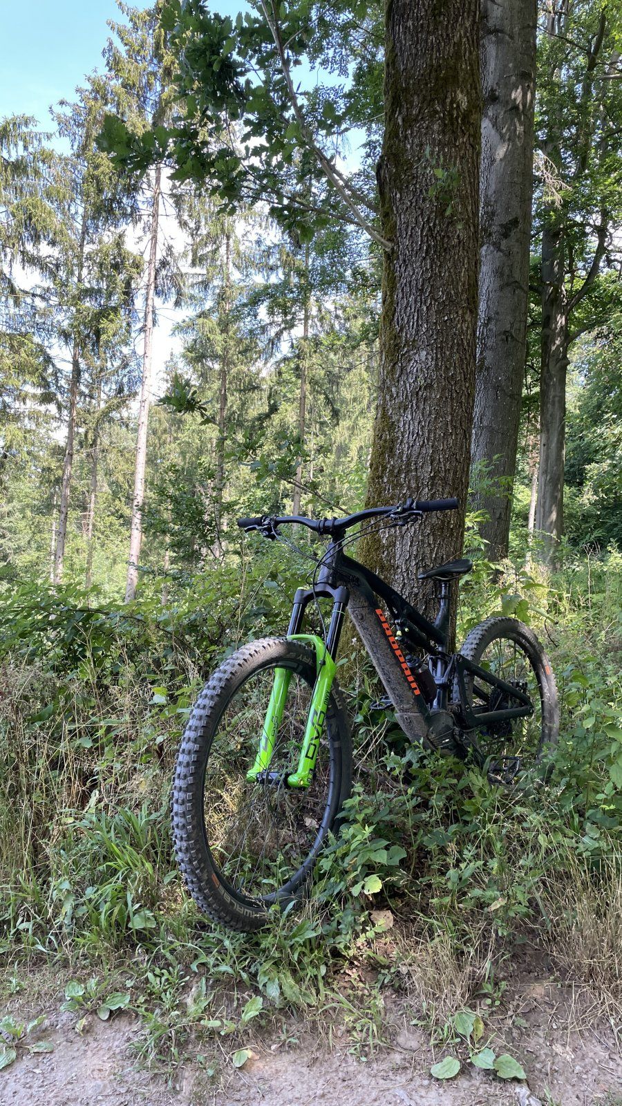

Meine Onyx sc ist jetzt auch da. ein echtes träumchen mit vielen optischen, neuen leckerbissen.
ca. 30 klicks Rebounddämpfung, sehr gut. ott lässt sich auch sauber einstellen und die gabel schmatzt fachmännisch
mal sehen wie es in drin auf der Luftseite aussieht, da ich auf 170mm umbaue

Der Umbau war totaler Horror, da sich der grüne Verschlussring der Luftfedereinheit nicht aufdrehen ließ.
Bin erst ganz entspannt mit einem Stirnloch Schlüssel ran. Keine Chance, Alu Ring bekam schon Kerben :lol: :rolleyes:. Auweia.
Es war schon abends. Ok dachte ich mir, jetzt kommt nix gutes mehr rum. Alle bleiben cool.
Heute: Heißluftfön, Spitzzange von Würth und Kolbenringzange aus alten Zeiten, die gefühlt aus einem Stück gefertigt wurde. Mal gucken... Heiß gemacht bis die Spucke anfing zu kochen als Indikator, Gabel auf ne Trainingsbank gelegt, Handtuch drüber, voll drauf gekniet zum kontern und die Spitzzange angesetzt. Da hatte ich massive Kraft zum Übertragen von oben möglich, im Gegensatz zum Stirnlochschlüssel und von vorne. Original nix ist passiert, außer das die Zange massiv anfing zu Flecken. Scheisse. Weiter vorsichtig warm gemacht und dann die Kolbenringzange angesetzt. Unendlich Kraft war nötig, viel zu viel und total kurios. Aber Immer noch nix hat sich bewegt, dann war ich richtig wütend, daß das bestimmt viel zu viel Loctite drauf ist und ich mir doch lieber die 38er gekauft hätte und mir war alles scheißegal :lol:. Super zum Arbeiten. Nicht.
Dann kam endlich die Erlösung. Leider habe ich durch das Werkzeug die Kolbenstange etwas zerkratzt. Aber aus meiner Sicht im Nachhinein ging es auch echt nicht anders.
Hab dann mit 2000er nassen Schmirgelpapier alles wieder geglättet, und die Kolbenstange läuft auch wieder Sahne.
Umgebaut, eingebaut. Alles tippi toppi
