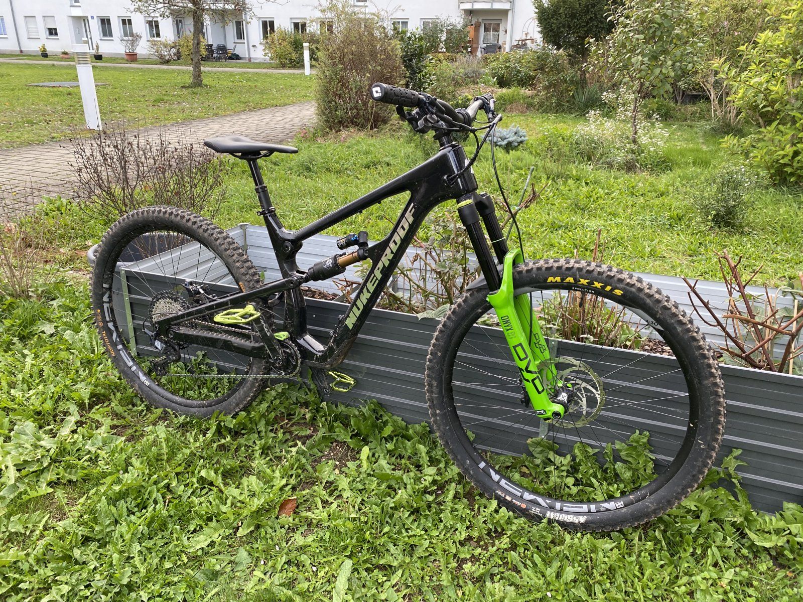

Ich hab 735€ bezahlt für die 29" Version in grün. Gab auch die schwarze, wollte aber die grüne. War bei Fahrrad.de für 865€, hatte allerdings einen 15% Gutschein von jemandem bekommen.
