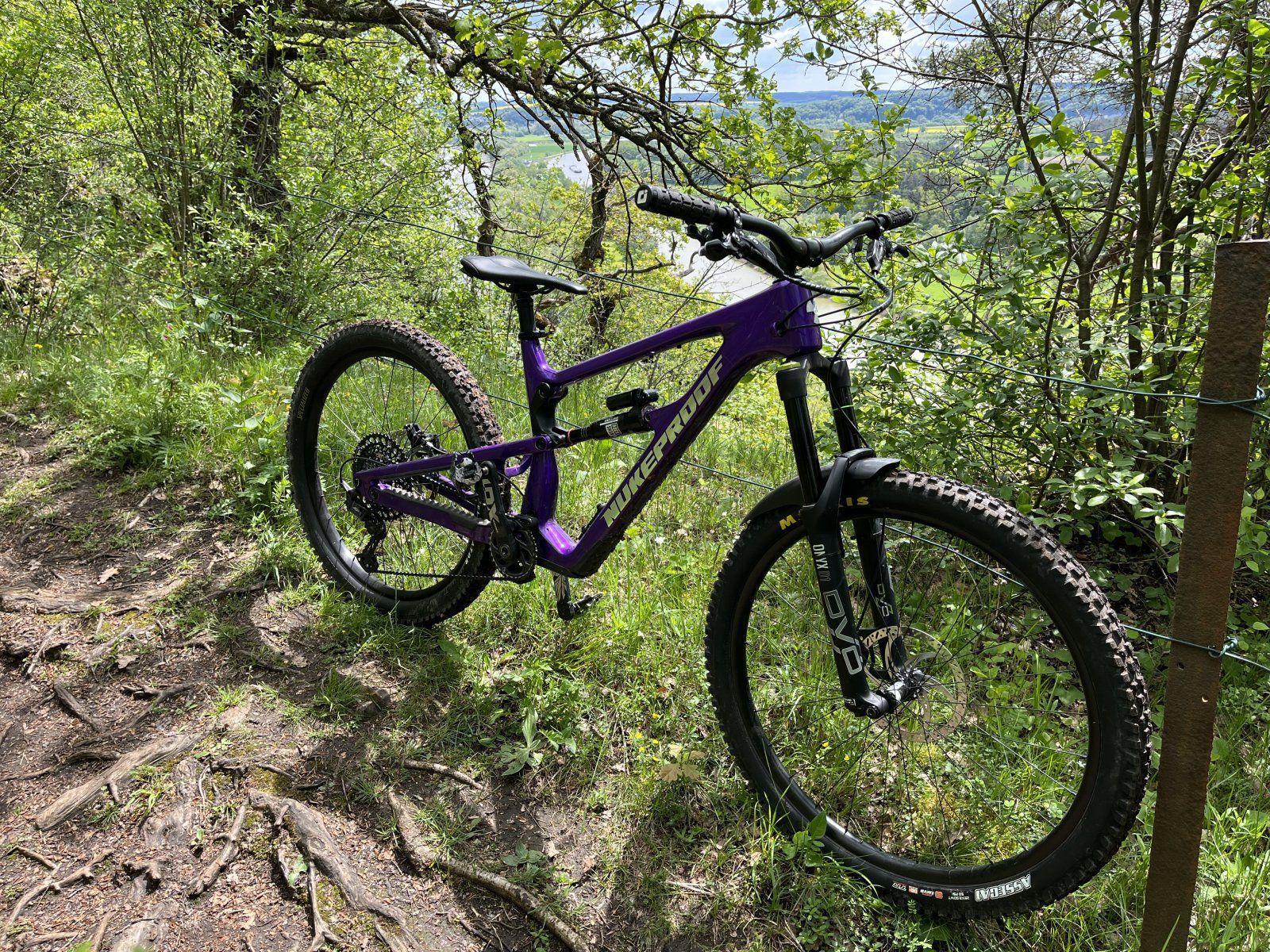

Hallo,
ich habe meine Onyx zum Tuner JC Bike in Tschechien gesendet. Die Gabel lief wie in einigen bekannten Videos, allen voran Paul Aston, komplett auf Block zwischen null und Sag. Druck auf den Lenker und Bock hart trotz einem Jahr in Betrieb.
OTT hatte ich neu gefettet und dünnes Öl im Casting, natürlich ohne Erfolg.
JC Bike ist DER Tuner für dvo in näherer Umgebung, prominenter Kunde zb. Vojtěch Bláha. Ein Freund der in Tschechien wohnt, hat mich erst darauf gebracht. Kontakt hat drei Tage gedauert und war etwas kurzsilbig, aber man sagte mir, sie können mir helfen.
Jetzt nach 1,5 Wochen habe ich die Gabel wieder zurück und sie läuft Butter 🧈 weich. Unfassbier. Sie läuft jetzt genauso, wie ich es mir erträumt habe. Das Problem waren die Buchsen. Das kann zwar theoretisch jeder Tuner, allerdings wusste ich nicht die Ursache und wollte sie deswegen zu erfahren Händen mit dvo Produkten senden.
Das hat sich Mega gelohnt und falls ihr das gleiche Problem habt, dann liegt das bestimmt auch an viel zu engen Buchsen.

Einen dyno haben sie auch, aber echtes Tuning empfand ich nicht nötig, da die Gabel tiefer im Federweg wie deine sehr gut dämpft
Scheißn, die Gabel geht dermaßen gut, das ist der absolute hammer. Original kein Losbrechmoment als wäre keine Luft drin.
