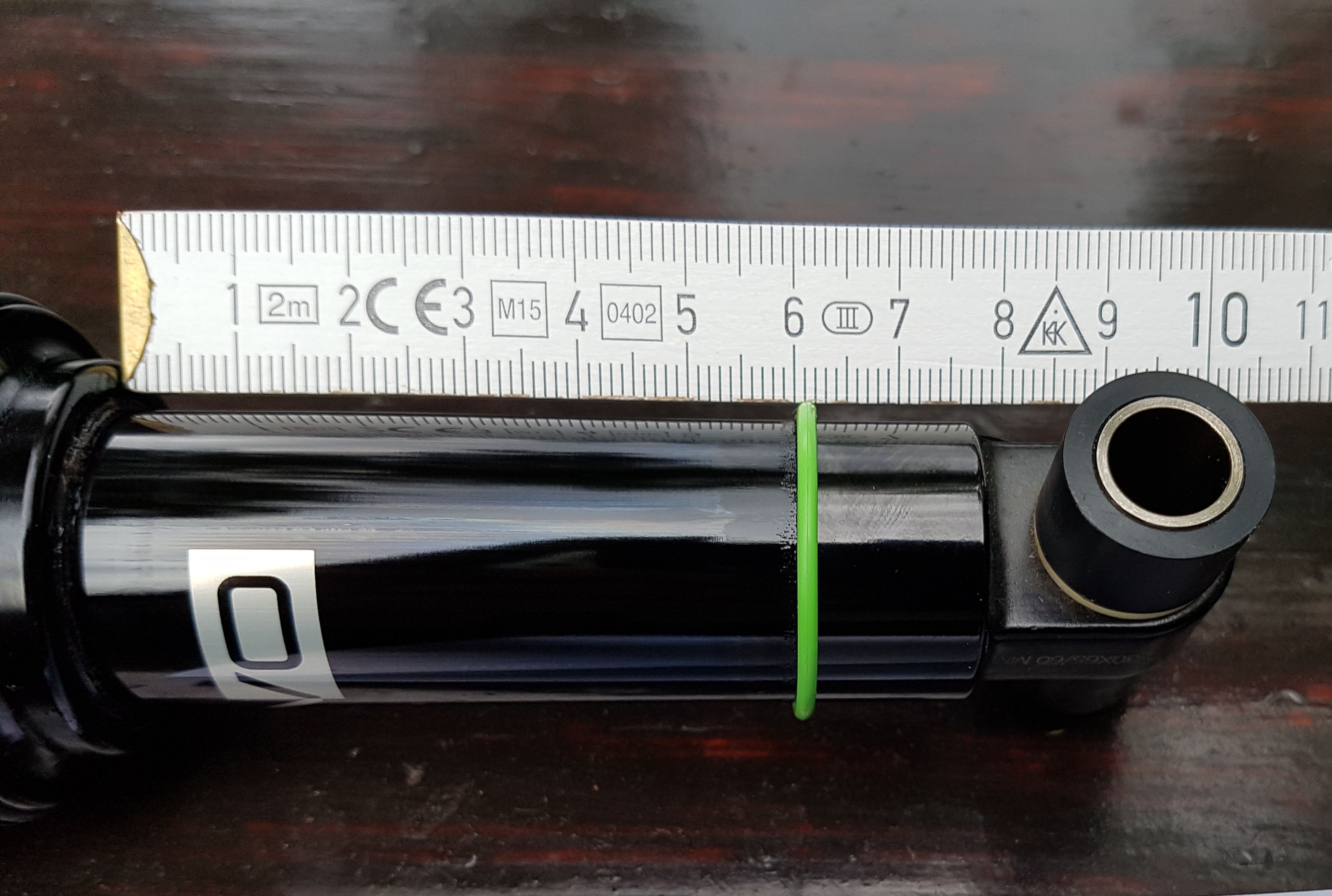

Im piggybag ist und war 180 psi.
Ich habe jetzt meinen Fehler erkannt. Ziemlich dumm... :D
Ich bin davon ausgegangen, dass fast die komplette Lauffläche wirklich auch genutzt wird (bis auf 1-2 mm) und habe es nie gemessen. Insgesamt wären es ca 75mm. Ich kann aber nur 60mm nutzen (gemäß meiner Dämpferbestellung. Nachgemessen ohne Druck). Darauf bezogen ergibt sich natürlich prozentual ein komplett andere Sag. Oh man :p
Piggy(Bladder) 180 Psi ist eher relativ wenig, um den Rebound schneller zu machen kannst du bei deinem Gewicht ruhig 185-190Psi versuchen. Schau mal irgendwo auf der DVO Seite nach, da gibt es Empfehlungen. 200 Psi Hauptkammer sollte für dich ganz gut passen - als Ausgangswert - dann biste ja bei ca. 25% SAG. Und veränder immer nur einen Wert, damit du merkst, was welche Auswirkung hat.
Ich verstehe aber dann nicht, was du für einen Dämpfer hast... mein 216/63 nutzt ohne Luft auch wirklich rund 63mm, und da bleibt kaum was übrig von der Lauffläche. Wenn ich mit passendem Sag (30%, also DVO Logo auf dem Schaft gerade so weg) fahre, nutze ich etwa 5cm Hub. Bei total verkackter Landung in ne Mulde rein vielleicht auch mal 55mm... mehr ist mit dem progressiven Last leider nicht drin. Schön wäre für mich eine größere Positivkammer am Dämpfer...

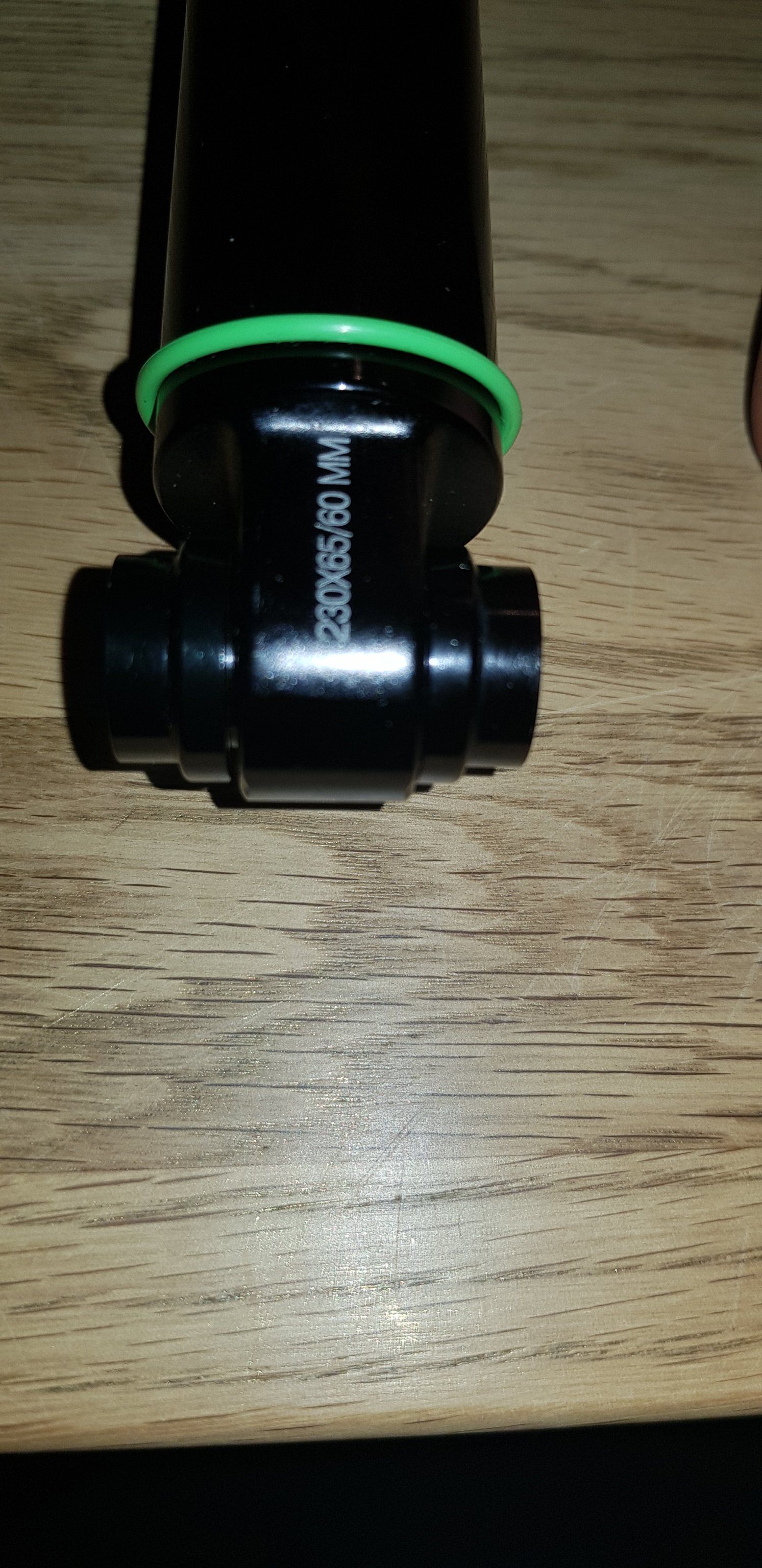

Ich habe einen 230/60. Der Ring zeigt die maximale Kompression an (ohne Luft zusammengedrückt).
Ja - mich wundert nur, dass soviel Hub „übrig“ bleibt. Liegt aber wohl an der metrischen Geschichte....
Genau.
Bei meinen bisherigen Luftdämpfer war bis auf 1-2 mm nix "übrig". Dass was "übrig" bleibt muss man ja auch erstmal wissen :)
Nein - das ist mitterweile üblich. Die Zeiten wo man den SAG-Ring im Einsatz runterdrücken konnte sind vorbei.
Hinzu kommt, dass die Herstellern mitterweile variantenarm konstruieren, um zu sparen. Da wird die gleich Stange für mehrere Längen eingesetzt.
Davon ab sollte klar sein, dass wenn einen Dämpfer mit 60 mm Hub bestellt, davon ausgehen kann, dass er diesen auch bis auf eine minimale Abweichung - und insbesondere nicht mehr -hat. Sonst gäbe es nämlich mit den Hinterbauten reichlich Probleme, weil sie ständig anschlagen würden.
