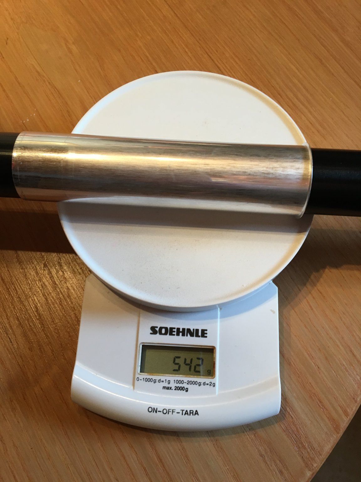

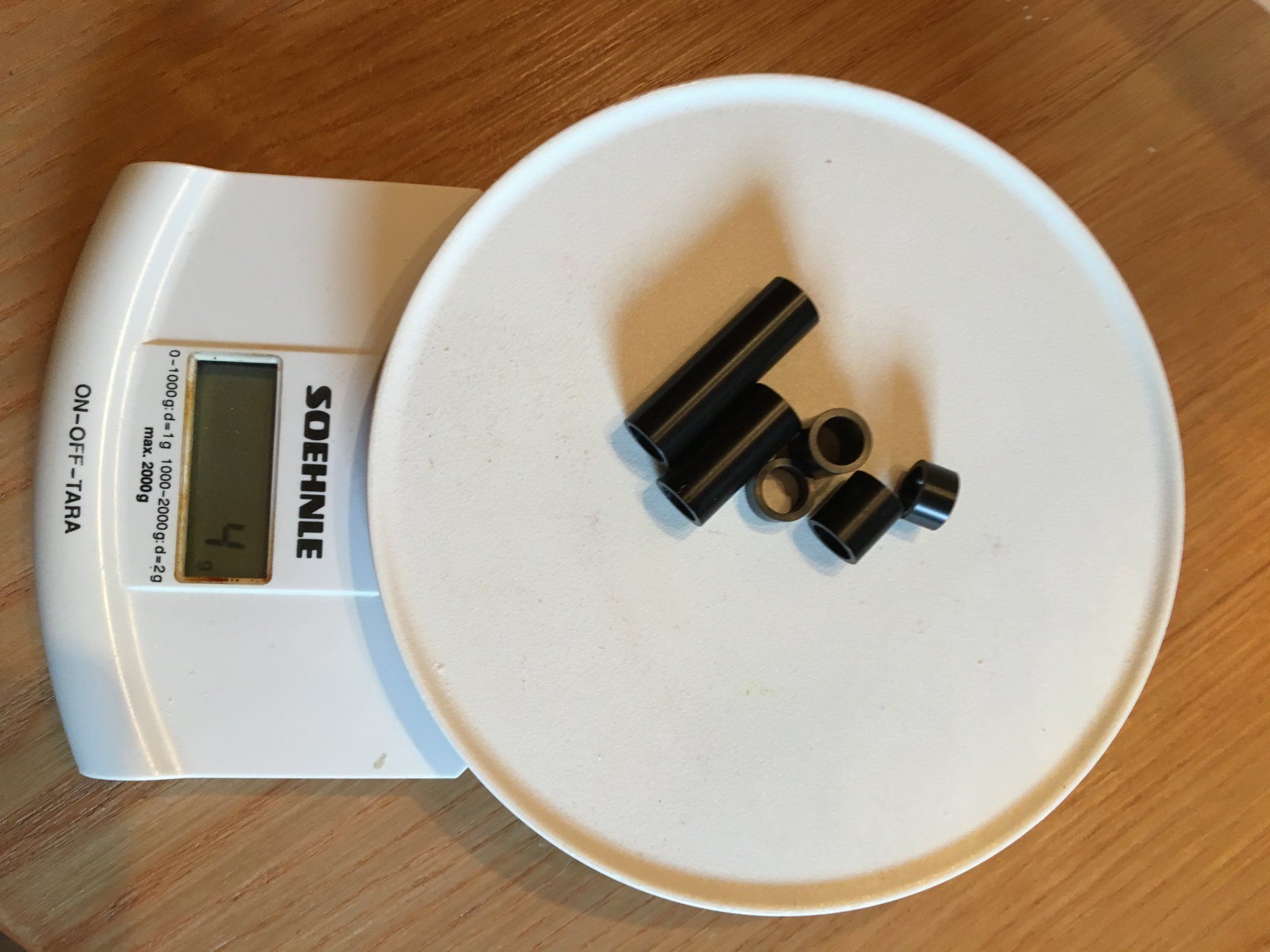

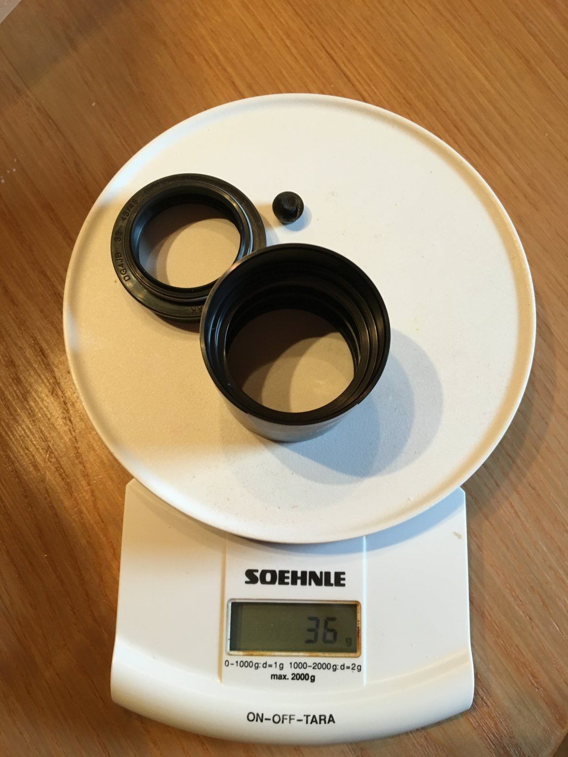

Hab mal paar Teile auf die Waage geschmissen falls es jemanden interessiert:

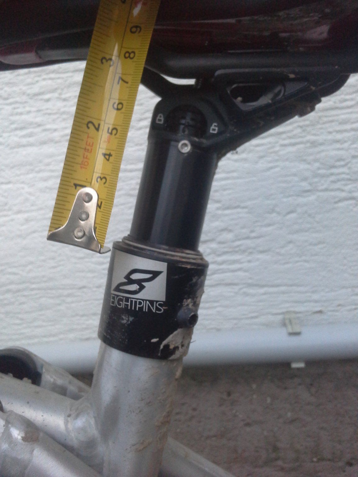

den Einbau fand ich nicht so stressig wie durch den langen Video, 32 Einbauseiten etc. angekündigt.
Jetzt hab ich aber 2 Fragen weil die Themen Hubreduzierung und Hebel doch lang erklärt werden.
Kürzen, Seite 21 Bild 4 zeigt die kleine silberne Schraube soll ganz eingefahren nicht die obere Kante des Abstreifers berühren = maximaler Hub ohne gross die Schablonen zu befragen.
D.h. ich kann noch gefahrlos ca. 3,5 cm absägen siehe Foto?
Hebel, ich hab per Matchmaker, bei 1fach Schaltung rechts, einen Specialized Daumenschalter links montiert. Dieser ist nicht im Hub begrenzt, welcher Schaden kann passieren?
Danke
