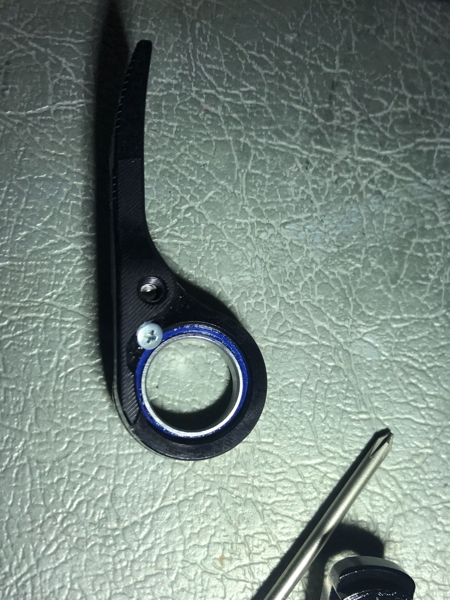

Der Wolftooth-Hebel funktioniert super. Hab ich am 601 und am H3.
Die Hubbegrenzung auf 4mm hab ich simpel mit einer kleinen Schraube gemacht (geht sicher auch eleganter).
Funktioniert nun seit einem Jahr problemlos und um Längen besser, als der originale Hebel (finde ich).

Ich persönlich kann mich über den originalen Hebel tatsächlich nicht beschweren, liegt aber auch vielleicht daran, dass das bei einem 1-fach Setup generell kein Problem ist.
... und das Loch im Schlauch oben braucht man eigentlich nicht. Ich hatte nur keine Lust, das nochmal neu zu machen, wäre aber cleaner.
Und möglichst dünnen Schrumpfschlauch nehmen, fügt sich besser in den Hebel ein.

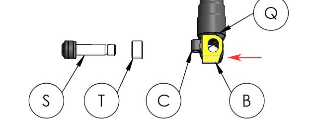

... würde mich auch interessiern, aber ich kann Euch gerade nicht folgen. Wenn ich den Postpin rausschraube, sehe ich doch nur das ovale Loch des Ausgleichsclips. Von welchem Raster vor oder zurück redet ihr?

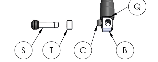

B (gelb) kannst du in kleinen Rastern nach Rechts/Links verschieben, damit das Loch unten beim Reinschieben mittig ist (für die Schraube S)

Super, danke für die schnelle Antwort. War mir tatsächlich neu, dass sich das Teil ohne den "Rest" der Stütze verschieben lässt.
Das Verschieben sollte aber nur dann möglich sein, wenn die Stütze unten nicht geklemmt wird, sprich die Schraube nicht mit 10Nm angezogen ist.
Beim Zusammenbau muss man schon drauf achten, dass das Loch vor dem Festschrauben mittig sitzt, sonst klemmt die Stütze natürlich.
Wenn sich die Verzahnung trotz angegozener Scharube verstellt ist die Konstruktion nicht maßhaltig, sprich die Verzahnung rutscht über.
