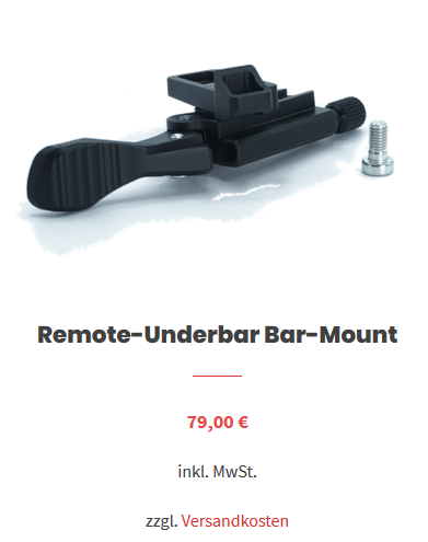

jaeinDer normale tuts doch allemal!
Ja, der Preis schreckt ab... aber auch nicht der einzige "Trigger-style"-Hebel am Markt der fast nen Hunni kostet (Fox, Cane Creek...)ist ja ein echter Schnapper!
Der normale ist dezent, leicht und funktioniert wunderbar und zeigt meiner Meinung nach, dass manchmal weiniger mehr ist.Der normale tuts doch allemal!
Danke für den Hinweis, aber: Weißt Du zufällig, ob dieser Hebel auch für die NGS1 geeignet ist? Ich habe im Shop keine Aussage darüber gefunden.Interessant - endlich ein offizieller 8pins "trigger-style"-Hebel:
Leider weiß ich nicht mehr als Du! :-/aber: Weißt Du zufällig, ob dieser Hebel auch für die NGS1 geeignet ist?
