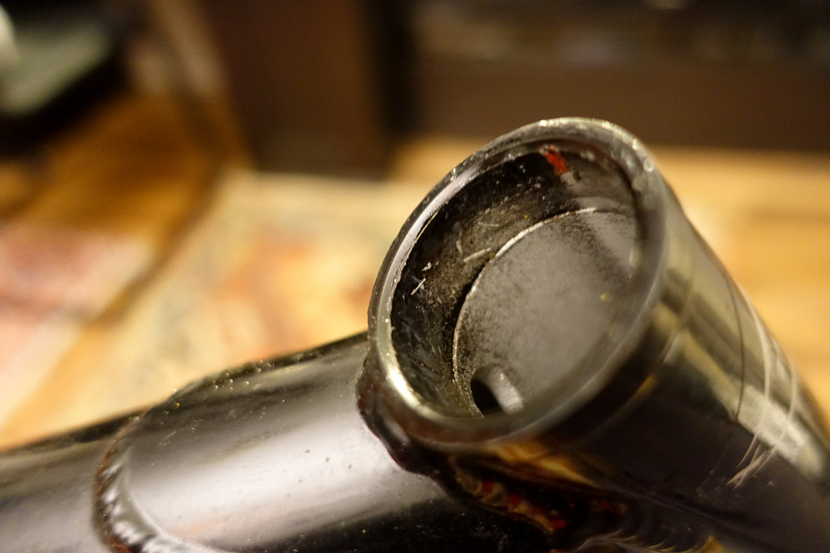

Ahja, der "Fehler" in der / beim Matrix: Im Film ist es nur ein Déjà-vu einer schwarzen Katze. Das wäre mir ehrlich gesagt auch lieber gewesen als dieser Fund:
Uff! Riss im Steuerrohr. Auch noch zum Oberrohr hin und sogar bis an/durch die Schweißnaht. Wer oder was hat hier gewütet? Am Komplettrad waren keine Spuren der harten Nutzung oder gar eines Unfalls. Wenn die Alu-Rahmen nach der Fertigung nicht wärmebehandelt werden, können sie dafür anfällig sein. Auch ein zu fest eingepresster Steuersatz ist nicht auszuschließen. Der Klügere gibt nach, in diesem Fall der Rahmen. :rolleyes:
Zur Begutachtung ist der Matrix (oder lieber "die"?) jetzt beim Rahmenbau-Profi von Hot Chili. Zwar handelt es sich um keine originale "Schote", aber man hilft sich in der Szene. :daumen: Aktueller Status ist: Das Steuerrohr wird getauscht. Die Spuren, welche dadurch entstehen, könnten natürlich das roughe Finish nochmal etwas auf die Spitze trieben. Ich bin sehr gespannt.
