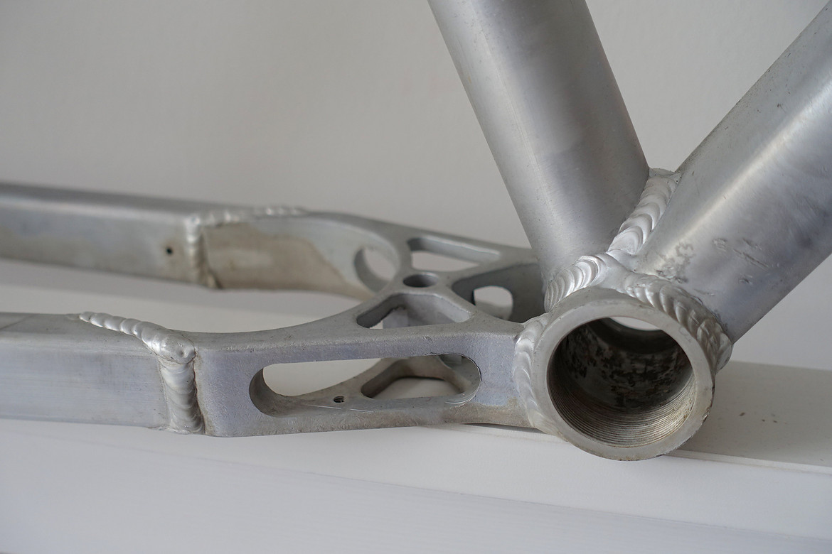

Da hatte die Matrix einen orentlichen Chainsuck von einem Kettenabwurf, der sich bis in die Schweißnaht reingekratzt hatte:
Auch nach dem Entlacken war das noch sichtbar:
Das wurde dann netterweise gleich etwas rauspoliert. Ist immer noch leicht zu sehen, aber war eigentlich auch nicht beauftragt.
Ein solche Perfektion muss hier auch gar nicht sein. Dennoch eine sehr nette Geste vom Kollegen bei Hot Chili. :bier:

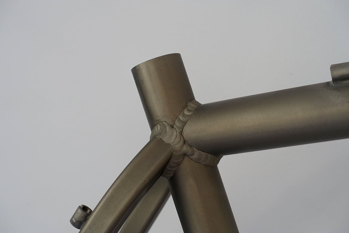

So, Firma Pohl & Wernicke in Berlin Spandau hat ganze Arbeit geleistet!
Zur Erinnerung:

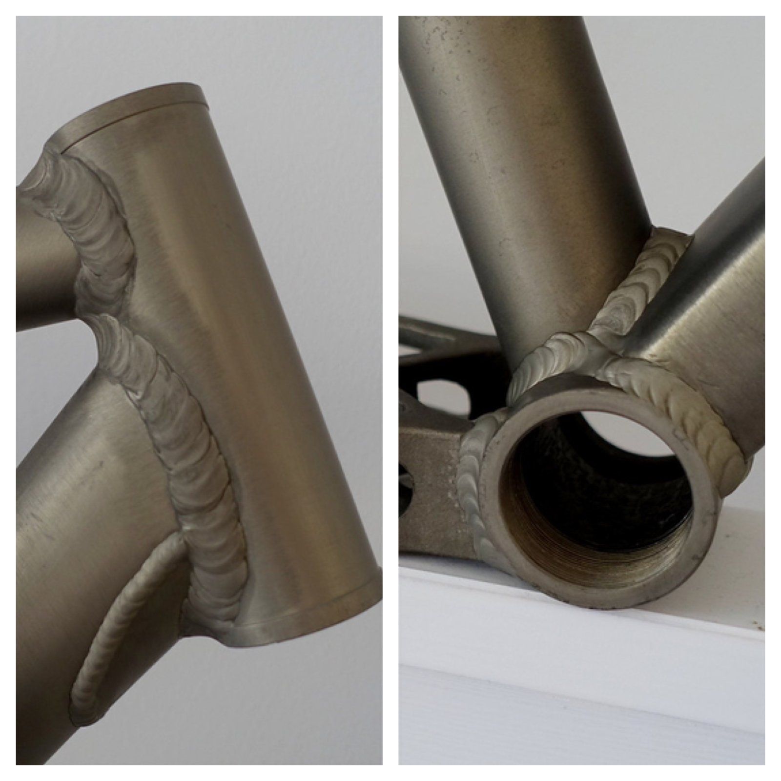

Der chemisch entlackte Rahmen hatte noch viel von den ursprünglichen Spuren der Bearbeitung und Fertigung- richtig schön raw! Das sollte erhalten bleiben, aber nicht unter einer farblosen Eloxalschicht, wie bei meinem anderen Aufbau, sondern in C32 eloxiert werden. Anders als beim Lackieren oder Pulverbeschichten wird die Oberfläche beim Eloxieren nicht überdeckt, sondern lediglich im Erscheinungsbild verändert. Quasi eine künstliche, dickere Oxidation des Aluminiums. Auf Wunsch mit Farbnuance. C32 ist ein dezenter Champagner-Ton würde ich sagen. Das Ergebnis ist beeindruckend!
Der neue Steuerkopf hatte ein leicht anderes, fast spiegelnd poliertes Finish. Das sticht jetzt nicht mehr so heraus wie zuvor, man erkennt aber noch deutlich einen Unterschied. Auch die Stelle nahe dem Innenlager lässt sich noch erahnen - astrein!
Die Befürchtung, dass die Schweißnähte sich dunkler absetzen, war glücklicherweise unberechtigt.
Durch das chemische Entlacken hat der Rahmen hier und da kleine schwarze Pünktchen offenbart. Diese sind noch fein vorhanden, wenn man ganz nah ran geht. Neue Patina!
Und wie man hier sehr schön sieht: Der Farbton ist nicht einheitlich. Minimale Farbverläufe machen das Ganze interessant. Vorn ist er gefühlt etwas heller als hinten.
Es ist schwer den Farbton zu bennnen. Champagner trifft es nicht ganz. Es sieht fast nach Titan aus, jedoch nicht so matt, sondern noch sehr metallisch. Gunmetal trifft es vielleicht am besten. Oder wie Loriot es mal auf den Punkt gebracht hat:
Grau... aber nicht so grau... mehr grüngrau... ins Bräunliche. Eine Art Braungrau... mit Grün... ein Braungrüngrau... Es schadet auch nichts, wenn es ein bißchen ins Bläuliche hinüberspielt, Hauptsache, es ist grau... Braungrau... Etwas Rot könnte auch anklingen... Ein Braunrot ... im ganzen Grau... Also ein grünlich-blaues ... Rot-braun-Grau.

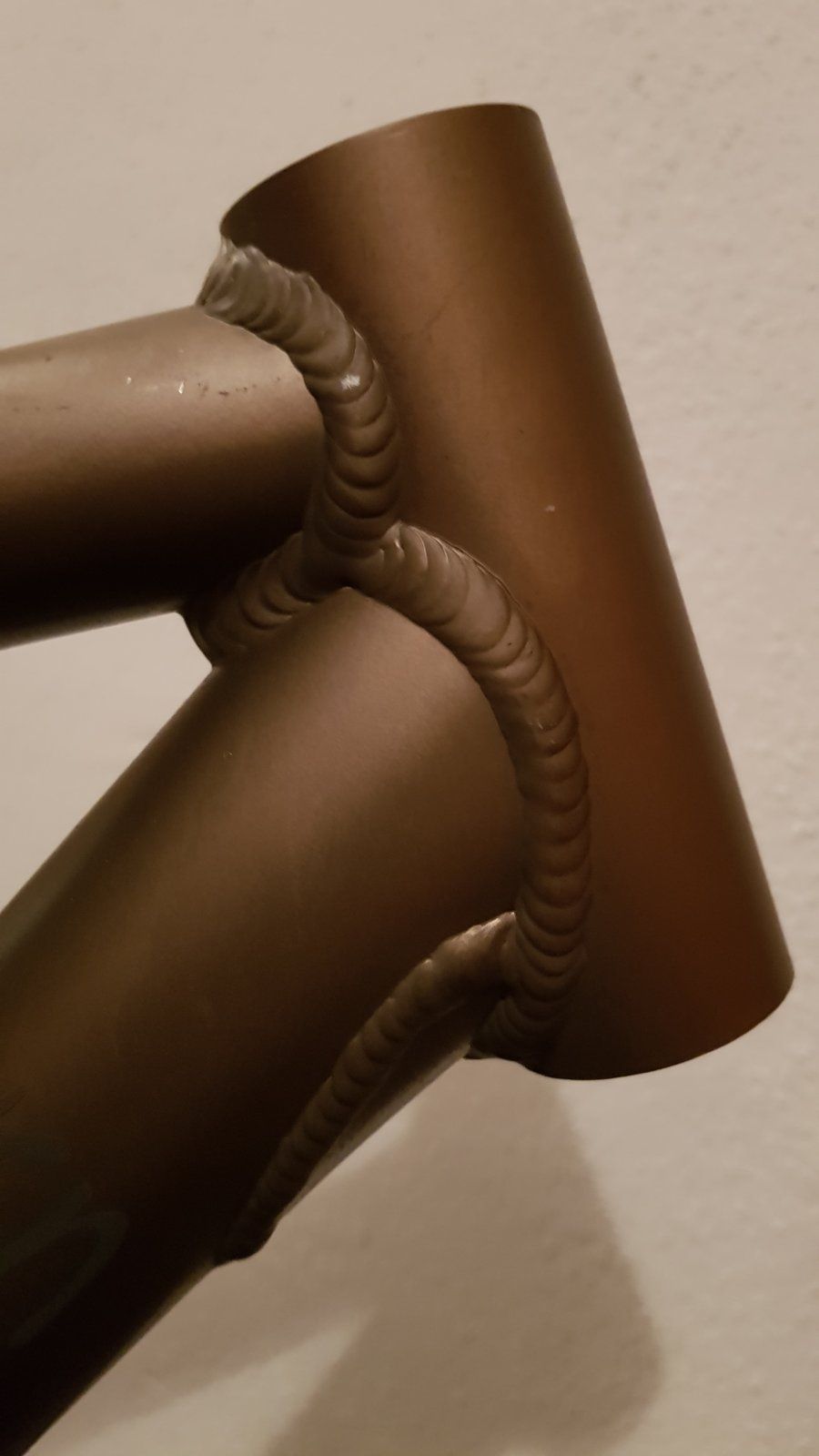

In meiner Recherche über die Jahre hatte ich mir auch folgendes Nicolai hier aus dem Forum auf der Festplatte gespeichert:
Wobei, wenn ich es mir genau ansehe, würde ich vermuten, dass Nicolai die Dinger nicht komplett roh nach der Fertigung eloxieren lässt sondern, um ein einheitliches Oberflächenfinish zu erzeugen, die Rahmen vorher glasperlstrahlt. Schaut matter aus.

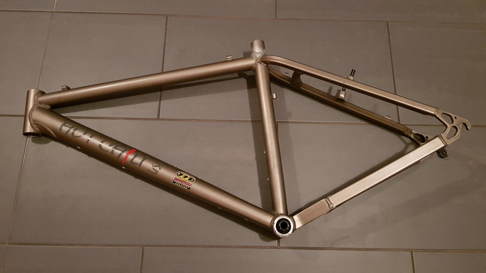

Ebenfalls auf der Festplatte hatte ich Bilder von einem Hot Chili USA Rahmen, die lustigerweise ebenfalls in Taiwan bei Pacific Cycles gerutzelt wurden, wie auch mein Matrix hier. Die konnte man damals in eloxiert ordern. Das sah dann so aus:
Die Fotos stammen hier aus dem Forum. Leider finde ich die genaue Quelle bzw. den User nicht mehr. Wenn das mal nicht der gleiche Farbton ist. Oder sehr nah dran. Das fällt mir aber auch erst jetzt auf, wo ich den Rahmen hier habe in der Eloxal-Farbe.
Edit:
Doch noch gefunden: Das Ding stammt von @Scottcarbon und sah aufgebaut mal so aus:
