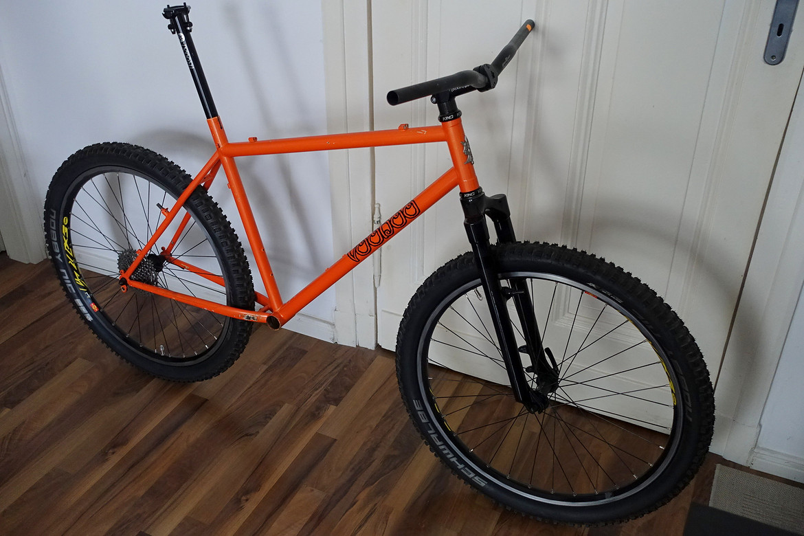

Neulich erstmals beim VooDoo Erzulie Aufbau ausprobert und für gut befunden: Eine Trigon Starrgabel in "Federgabel-Optik" mit 445mm Einbauhöhe. Fährt sich aufrechter, halt wie Federgabel im Lockout nur mit ca. 1kg weniger an der Front. :) Die Trigon hat ca. 670g.
Da meine vorhandenen Trigon-Gabeln alle verplant sind aktuell, habe ich mich die Tage nach einem Äquivalent umgesehen. Fündig geworden bin ich bei Axima und dem Modell Carbotech. Oder Carbotech und dem Modell Axima? 🤔 Egal. Online gebraucht und bisschen gerockt gefunden und zweistellig zugeschlagen. Ebenfalls 445mm Einbauhöhe.

Wenn schon der Rahmen denkbar leicht wird, dann vorn wieder zulegen an Gewicht? 🤔 Die Trigon aus dem VooDoo stibitzen, mit was nettem aus Alu ersetzen und so eher die schlanke Ästhetik des Stahl-Rahmens treffen? Bin mal wieder unentschlossen.
Unter ~ 430 würde ich beim Voodoo nicht gehen. Probiere doch ggf. den 1:1 Tausch. Dann hättest du beim Matrix ein Top Ausgangsgewicht.
Ob die 300 g + im Fahrbetrieb Frau Erzulie überhaupt jucken, würde ich auf einen Versuch ankommen lassen. Eventuell kann man da ja später mal schlankere Reifen oder gar einen leichteren LRS stecken…

Kinesis Maxlight ATB. 425mm'er Einbauhöhe und nur 736g. Dazu klassische Form und passende orangene Dekore für das VooDoo. Manko: Nur 19,8cm Schaft. Bei 14cm Steuerrohr im Erzulie auf jeden Fall nicht ausreichend... :rolleyes: Zumindest mit dem aktuell verbauten Chris King Steuersatz.
Also die blanke Schönheit oben in dem Rahmen, wenn er wieder ganz ist....schöner Kontrast, wenn Du ihn nicht Blank läßt. Sonst ist Unterschied zwischen dem RAW-Rahmen und der polierten Grazie ziemlich krass. Ich denke, du musst Dir erst darüber klar sein, ob RAW oder Elox? Wenn Elox, dann definitiv die blanke Gabel. Bei RAW würde ich zu Kinesis greifen.
