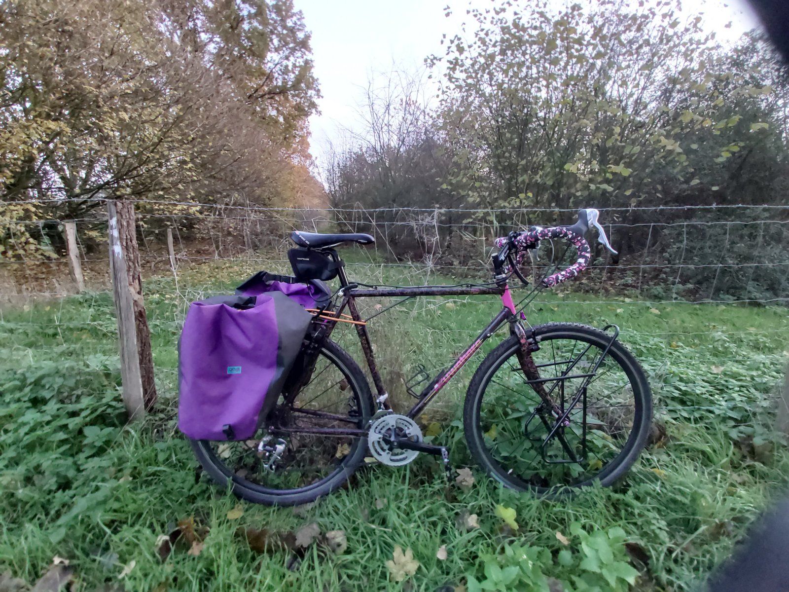

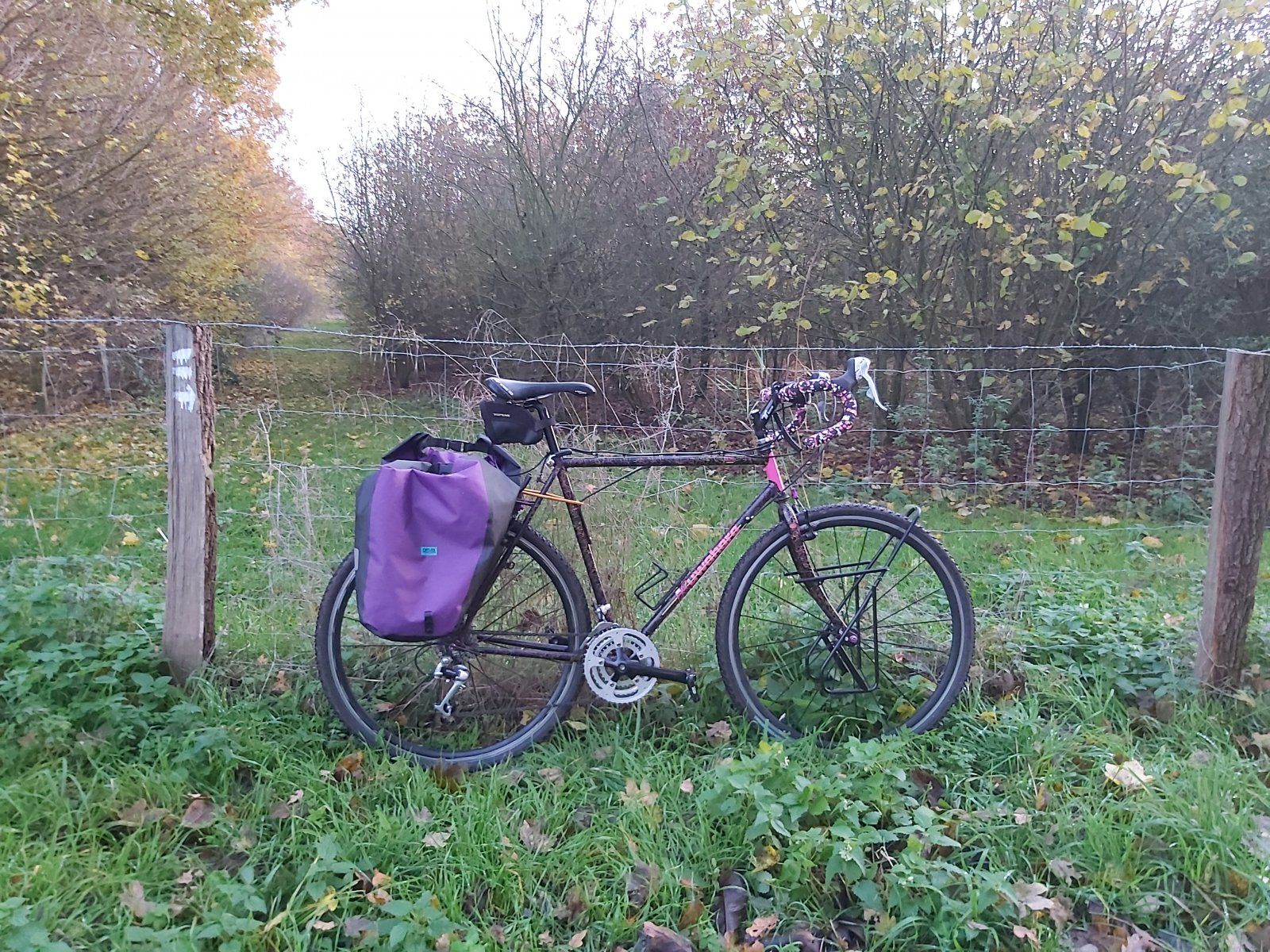

https://www.bike-components.de/de/NITTO/B135AA-25-4-Lenker-p67062/Den hab ich auch auf meinem Pacer in Verbindung mit RSX Schaltern
Sehr schöner Aufbau.
Der Lenker ist derzeit bei BC wohl vergriffen. Aber es gibt weitere ähnliche. Hast Du hinten eine 8-fach Kassette?
