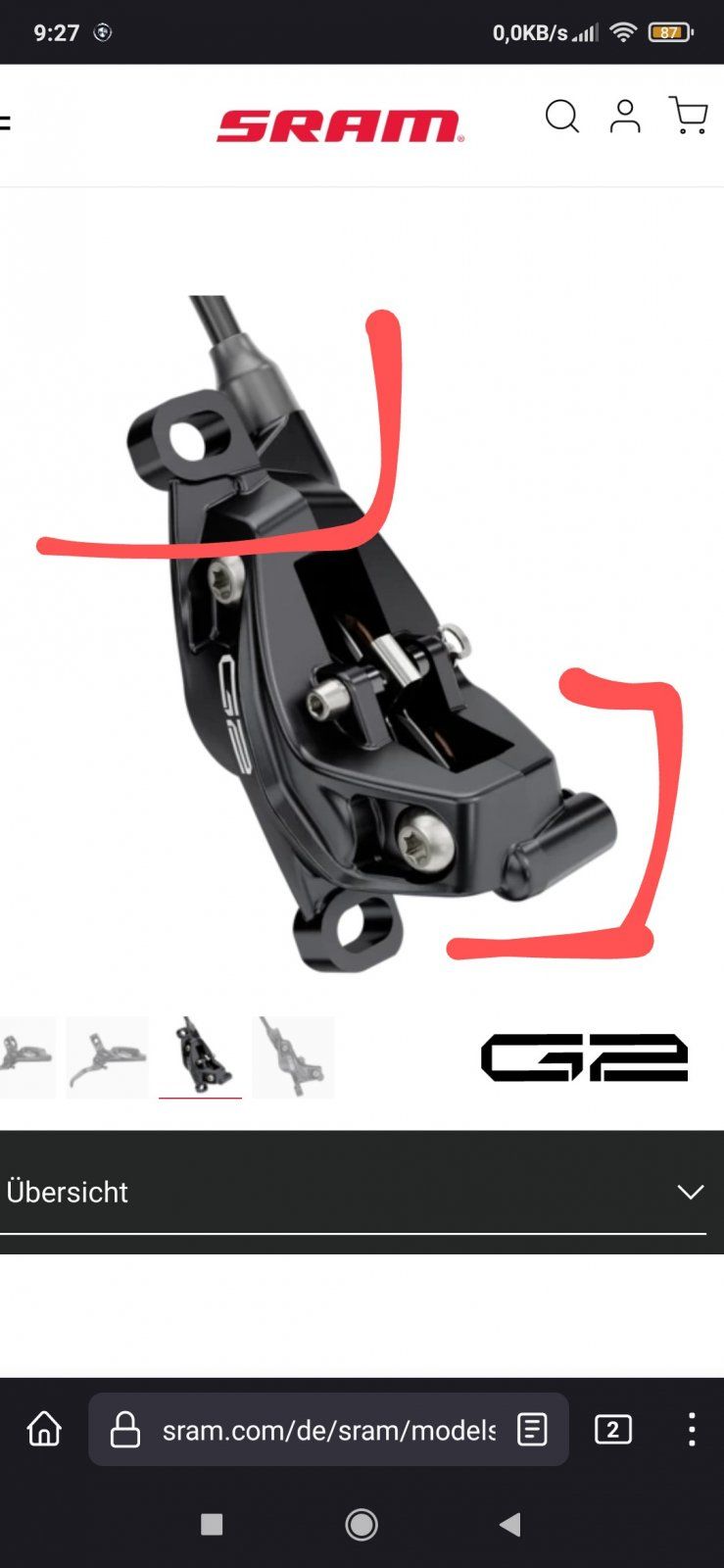

Hab auch erst Mal doof geguckt als ich den Bleeding Edge Adapter an den Sattel der G2 R stecken wollte, das Ding wollte einfach nicht passen. 😄
Hast du den Druckpunkt davor rausgedreht und den Reach Adjust. Hab da was im Kopf mit 70mm soll der Bremshebel vom Lenker weg sein.
Ja, stur nach SRAM YouTube Anleitung gemacht. Dann noch mal Freestyle und verschiedene Bleed Blocks probiert.
Reach adjust rein, raus hat alles nichts geÀndert. Ein Kolbenpaar des RSC-Sattels steht immer bissle weiter raus als die auf der anderen Seite.
Deshalb meine Vermutung daß es mit dem Bleeding Edge System zusammen hĂ€ngt.
Da sich die Kolben an der "G2 R" ohne "Edge" ganz rein drĂŒcken lassen.
Das es bei den G2 unterschiedliche BremssÀttel, mit und ohne Bleeding Edge gibt, ist mir neu.
Ist aber nicht generell so bei der G2 R, vermutlich vereinzelt irgendwelche OEM Sparnummern?
Es steht sogar auf der Seite von SRAM das die G2 R Bleeding Edge hat. Dem ist aber leider nicht so. Wenn man die Produktbilder der BremssĂ€ttel vergleicht sieht man auch das die Gummidichtung an der G2 R fehlt fĂŒr Bleeding Edge. Auch der Anschluss der Bremsleitung ist unterschiedlich.
G2 R Sattel
G2 RSC Sattel
TatsÀchlich, das ist ja n Ding.
Ich wollte die Tage die Leitungen kĂŒrzen am Rad vom Bruder, natĂŒrlich G2R:D
Schade, hÀtte auch easy sein können.
Wundert mich nur weil, die komplette Guide Reihe mit s4 Sattel Bleeding Edge hat.
Unfassbar
Also meine Code R und RSC ( hab ich nicht mehr daheim ) haben Bleeding Edge!
Die Kolben konnte ich auf der linken Seite nicht mal ganz plan drĂŒcken als der Sattel ohne Bremshebel alleine offen am Tisch lag
War neu abmontiert von Neurad.

Bei der G2 R lassen sich alle Kolben gleichmĂ€ĂŸig zurĂŒck drĂŒcken.
Das kann ich bestÀtigen.
An der G2 RSC stehen immer zwei Kolben einer Seite (wie bei dir) ca 1,5mm raus.
Könnte vielleicht wirklich konstruktionsbedingt sein. Ist das denn zufÀlligerweise die Seite mit dem Bleeding Edge Anschluss?
Das sollte aber eigentlich unkritisch sein. Die Kolben mĂŒssen ja eh ein bisschen heraus fahren, wenn man die Bremse einbaut. Da muss man dann nur darauf achten, dass am Ende beide Seiten gleich weit draußen sind.
Bei der R2 R steht es nicht, erst ab der RS wird es erwÀhnt in der Beschreibung.
Ich meine mich auch aus einer anderen Diskussion daran zu erinnern, dass die G2 RS andere SĂ€ttel hat als die R. Bei der Code mag das noch einmal anders sein.
