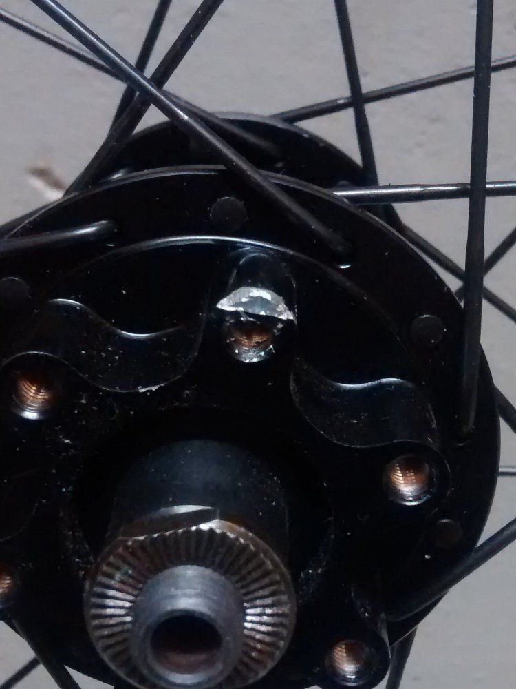

Alles doof...dass mal zum Anfang.
Ich habe mir einen Laufradsatz bestellt der beschädigt bei mir ankam, durch eigenes Unvermögen kann ich den leider nicht mehr zurückgeben bzw.akzeptiert der Händler keine Rücknahme mehr.
Nun es ist wie es ist, brauche nun Lösungen bzw.Vorschläge.
Erste und naheliegendste Möglichkeit ist das ich nur mit fünf anstatt sechs schrauben an der Scheibe fahre.
Was für Möglichkeiten gebe es noch im um das gewinde Evtl wieder fit zu bekommen?
Nabe ist eine Dr Swiss 370 und Bremse ist eine deore mit 180 er Scheibe

Am besten suchst du dir in der Nähe einen Metall Betrieb, am besten irgendwas Richtung Maschinenbau. Die können das Gewinde sicher retten. Entweder reicht Gewinde nachschneiden oder es wird ausgebuchst mit z.B. Helicoil.

fahr einfach mit 5 Schrauben solange du nicht gerade eine 200er Scheibe fährst. Es gibt genug Leichtbaumenschen die mit 3 Schrauben fahren, selbst Steve Peat hatte manchmal WC DH Bikes mit 3 Bremsscheibenschrauben:
http://www.bikeradar.com/gear/article/steve-peats-world-champs-santa-cruz-v-10-24443/
Du solltest die Schrauben natürlich regelmäßig prüfen aber das sollte man auch tun wenn man mit 6 Schrauben fährt.
Edit: Kannst die Scheibe am freien Loch ja noch mit einem dünnen Kabelbinder befestigen wenn as Loch an der Nabe durchgängig ist, dann kann die Scheibe sich an der Stelle auch nicht von der Nabe wegbewegen/flattern/schleifen.

Der wird keine Bremskraft übertragen, nein. Der soll nur dafür sorgen, dass die Scheibe permanent zu 100% an der Nabe anliegt.
Bei 5 Schrauben wird die Scheibe ja etwas ungleichmäßiger an die Aufnahme gedrückt, als mit 3 oder 6 Schrauben.
Technisch sinnvoller wäre es wohl mit 3 Schrauben zu fahren aber wenn ich das hier empfehle werde ich gesteinigt.
Die Aufnahme ist doch nur vorne eingedrückt... Vorsichtig aufbohren bis zum ersten unbeschädigten Gewindegang und evtl ne längere Schraube nutzen! Und schauen, dass die Aufnahme plan ist!!

Die ersten mm ist doch noch kein Gewinde und es schaut so aus, dass nur diese mm eingedrückt sind. Vorsichtig diese mm aufbohren (lassen), sodass die Schraube wieder reinpasst. Scheint auch keine allzu teure Nabe zu sein, sodass das zu verschmerzen ist.

Wenn zurückschicken nicht geht, Gewinde nachschneiden reicht würd ich sagen.
Und evtl den Grat abfeilen, damit die Scheibe aufliegt.
Hatte ich mal an einer Sunringle Nabe, einfach mit passendem Gewindeschneider etwas aufgeweitet, Schraube vorsichtig rein und alles schön.
Geh zu ner Werkstatt wenn du das nicht selber kannst.
Wichtig ist nur, wenn die Schraube nicht leicht reingeht bloß nicht weiterdrehen, dann versaust du das Gewinde.
Man meint, es ginge schon, aber das gegenteil ist oft der Fall.
