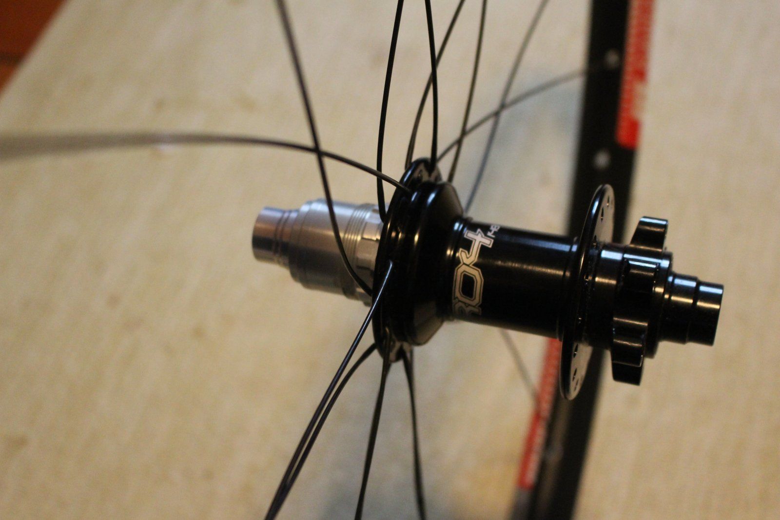

Wollte kein neues thema aufmachen, deshalb frag ich jetzt mal hier nach. und zwar hab ich letztens mein erstes laufrad aufgebaut (3-fach gekreuzt, j-bend) aber jetzt beim festziehen sind bestimmte speichen schon sehr fest, aber der rest ist sehr locker und steht sogar zum teil aus dem laufrad hervor. die speichenlänge müsste eig passen, habe 1mm zu lang gekauft. muss ich jetzt alles noch mal aufmachen und eif von neu anfangen oder sind die speichen das problem ?

Laut Speichenrechner boost bremsseitig 272,1 antriebsseitig 270,7
Nonboost 271,8/270,5
Aber mit 12mm Nippeln
Welche Nippellänge verwendest du?
falls du 14mm Nippel verwendest geht es sich bremsseitig gerade so aus, antriebsseitig aber nicht.
Ausserdem was @fweik fragt: Felge schon mittig?
Dann spiel das nochmal mit der richtigen Nippellänge durch.

Das kommt vor.
Du hast die Felge auch optisch gefühlt nicht wirklich eingedreht nach dem einspeichen am ersten Flansch.
Das wird schon.
Lg
Nippel nur wenige Umdrehungen aufdrehen und beim Verdrehen der Felge gegenüber der Nabe drauf achten, dass die Nippel alle innen rausschauen und sich nicht in der Felge verklemmt haben. Sonst bekommt man die Felge nicht weit genug verdreht…
Nach welcher Anleitung bist du vorgegangen?
