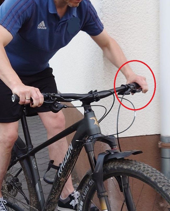

Ich finde, dass Deine Haltung auf einer falschen Griffweise der Bremse beruht. Dadurch knickst Du auch Deine Handgelenke so extrem ab.
Also Bremshebel weiter nach unten?

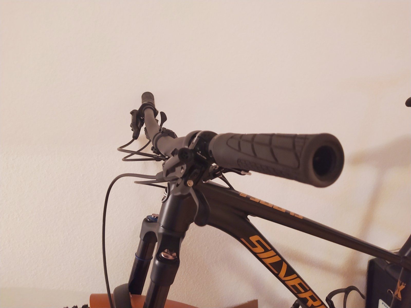

Wenn ich die Position des Punktes bei Deinen Ergon Griffen betrachte, könnte es auch sein, dass sie falsch herum montiert sind. Such dazu mal die Anleitung heraus. Auf dem Griff steht auch meistens"Up" für die Stelle die am Lenker nach oben zeigen sollte (+/-einwenig Spiel nach eigenem Gusto)
Sind richtig, Up ist oben. Das sind nur lose Kappen, die habe ich ohne nachzudenken einfach reingedrückt

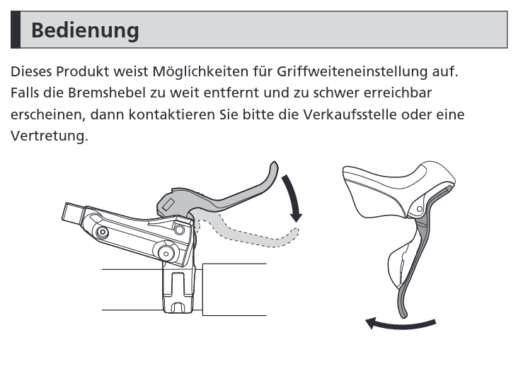

Wenn du deine Zeigefinger auf den Hebeln liegen hast, sollte sich eine gerade Linie zu deinem Arm ergeben. Das sieht aber prinzipiell nicht schlecht aus. Du kannst ggf. auch noch die Griffweiteneinstellung etwas anpassen. Die Anleitung sagt dazu allerdings Folgendes 🤔

Du hast die extrem weit unten. Ich find die oben schon in Ordnung. Nur der Krampfgriff mit 2 Fingern tut mir schon beim Ansehen weh.

Der Thread ist ja ein Selbstläufer. Danke für die Tipps und Unterstützung.
Hab heute mal ein wenig geschraubt und getestet.
  • Habe die Spacer nach oben gesetzt und den Vorbau gedreht.
  • Lenker auf 710 "gekürzt"
  • Cockpit optimiert und Bremshebel näher an die Griffe montiert und weiter nach unten gedreht.
Die erste Ausfahrt über 15 km brachte mir die Erkenntnis, dass ich definitiv meinen Rücken trainieren muss. :)
Mir sind zwar wieder die Finger eingeschlafen, jedoch waren die Ergon Griffe zu steil montiert und der Flügel hat gestört bzw. Druck erzeugt. Daher werte ich das nochmal mit korrigierten Griffen aus.
Im Bereich der Lendenwirbelsäule hatte ich heute keine Beschwerden.
Der Druck auf die Arme war stark verringert. Das scheint wohl die Lenkerbreite gewesen zu sein, und die ständige Liegestütz-Haltung. Evtl. gehe ich hier noch auf 700mm runter.
Nacken und Schultern sind zwar wieder verspannt, muss hier aber auch was an meiner Haltung ändern und Bergauf nicht nach oben schauen und etwas trainieren.
Apropos Bergauf, die neuen Einstellungen haben mich heute Berge nehmen lassen in denen mir sonst das Vorderrad hochging. Also weniger Last auf den Armen und trotzdem mehr Gewicht auf dem Vorderrad.
Wenn sich das mit dem kribbeln in den Fingern noch erledigt und mein Nacken die Touren noch etwas lockerer nimmt, bin ich glücklich.
Aber ein paar kleine Optimierungen sind ja noch möglich (längerer Vorbau, 700mm Lenker).
Mache evtl. morgen nochmal ein Foto-Update und teste die nächsten Tage noch ein paar km.
Danke euch!

Hast Du auch Deine Greifhaltung angepasst?
Solange Du Deine Bremsen wie auf den Bildern greifst, werden Deine Probleme nicht verschwinden.

Greifst Du stark von oben rein? Die Stellung der Griffe deutet darauf hin. Die Bremshebel müssen natürlich relativ zu den Händen/Handgelenken stehen. (Cpt. Obvious strikes again!) Ich komme aber auch im Stehen nicht so steil rein. Wie stehen Deine Ellbogen im Verhältnis zu Händen und Schultern? Hast Du die stark ausgestellt oder hängen die Flügel leicht?
Übertreibs da mal nicht. Glaube nicht, dass es an der Breite liegt.
Rumpfmuskulatur! Also Bauch und Rücken. Theoretisch müsstest Du freihändig den Oberkörper zumindest ein Stück weit vorlehnen und das halten können. Wenn das nicht geht, sitzt Du nicht ordentlich auf dem Sattel und kannst demzufolge nichts halten. Alles geht auf die Arme.
In einer neutralen Sitzposition darf der Druck auf die Griffe nicht hoch sein. Dabei ist die Sattelposition und Dein Sitz darauf entscheidend!
Der Druck entsteht nicht dort, wo er auftritt! Faustregel. Immer mindestens eine Station weiter vorne schauen!

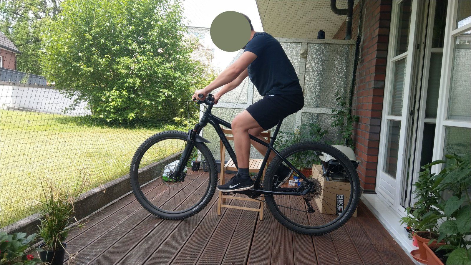

Hi PaccoXS!
Sorry, dass ich hier einfach so reinplatze, wollte aber nicht extra einen Thread aufmachen. Habe ungefähr das selbe Problem wie du. Ich fühle mich auf meinem MTB sehr nach vorne gequetscht. Hab leider nur ein schlechtes Foto gemacht, aber sieht so aus als würde ein längerer Vorbau bei mir die Lösung sein oder? Momentan ist ein 70mm Vorbau installiert. Wie entscheide ich am besten, welche Länge ich brauche? Nicht, dass er hinterher zu lang ist

...sieht so aus als würde ich von oben rein greifen, was bedeutet das, was schließt du daraus? hab die Griffe nach der Handposition eingestellt.
Im Stehen hab ich die Ellenbogen raus, im Sitzen nicht.
Gute Frage. Was sagt Dir Dein Gefühl? Wie viele Zentimeter biste gequetscht?
Maßband oder Meterstab nehmen und von Sattelstütze zum Lenker messen. Möglichst waagerecht...oder zumindest gleich schief. Dann draufsitzen, in Dich gehen und Dir vorstellen wo Du die Hände gerne hättest. Ungefähr messen.
Allerdings siehst Du für mich nicht "gequetscht" aus. Du sitzt für mich normal für ein normales MTB. Wenn Dir das zu aufrecht ist, bräuchtest vielleicht ein längeres, eher raciges Rad.
That's what she said! ;)
Schwer zu sagen ohne Gesamtansicht. Vielleicht sitzt Du sehr nach vorne gelehnt. Vielleicht könnte/sollte der Lenker weiter vor. Oder höher. Oder beides. Oder tiefer. Kommt drauf an. Ganz klar.
