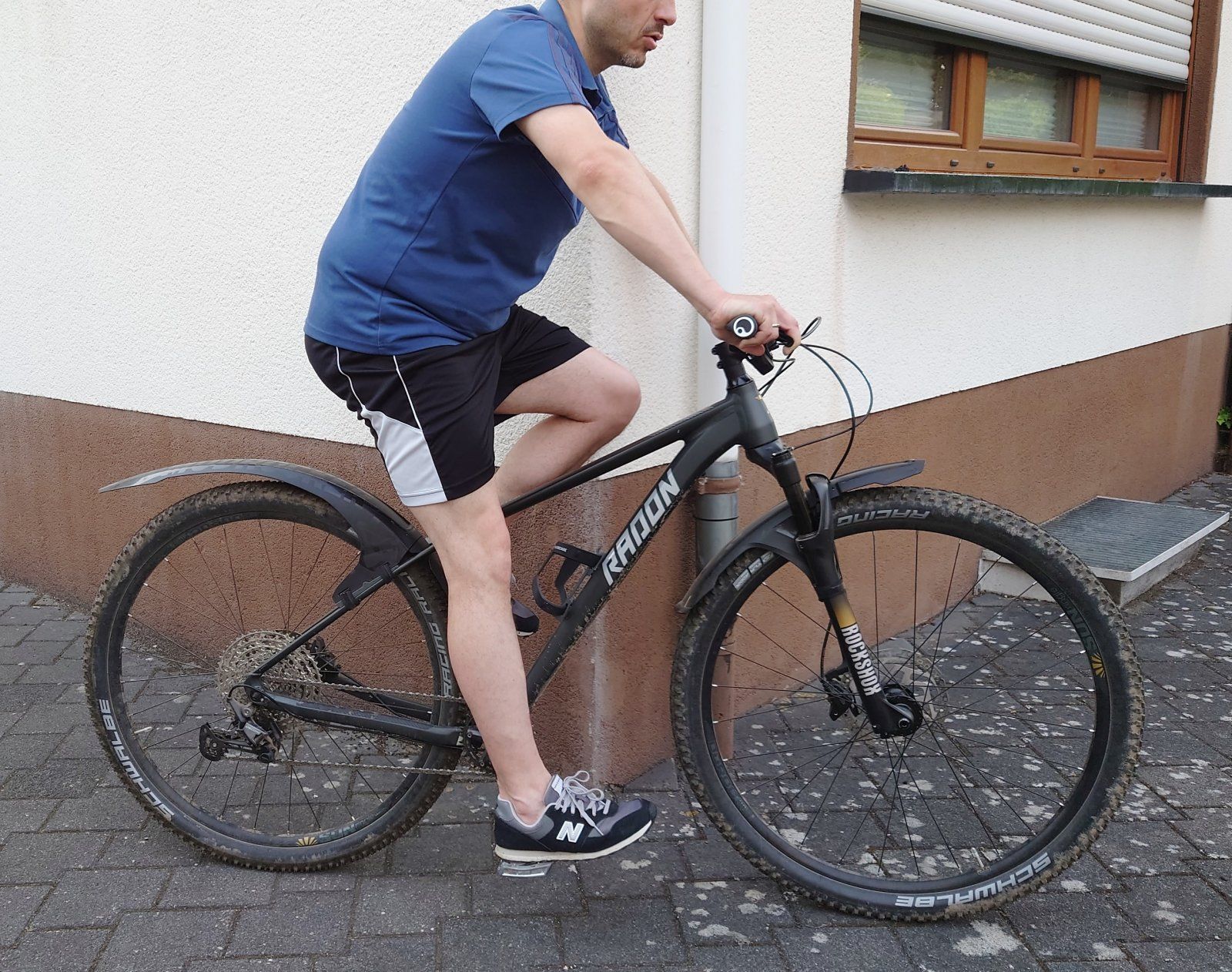

Einsteigerfrage ggf. Vorbau ändern?
Viel geht da nicht mehr. Kann es aber später mal mit ein paar mm testen.
Ja das habe ich übersehen. Stimmt da geht nicht mehr viel. Es kommt drauf an wie du dein Bike bewegen möchtest ob sportlich oder schon mehr Richtung Race getrimmt. Würdel mal mit kleine Schritte auch arbeiten damit dein Körper die Haltung gewohnt wird. Spacer 5mm unterm Vorbau lassen und die anderen oben drauf und so mal fahren für einige Ausfahrten. Wenn es dir so gefällt lassen sonst den 5mm Spacer auch oben drauf geben. Vorbau auf minus drehen.
Ich bin 176cm und habe auch eine 175mm Kurbel. Bei mir finde ich diese schon zu lang und tue mir schwer. Ist halt auch eine Gewöhnungssache. Eine mit 172,5mm wäre optimal und würde ich dir auch empfehlen.
Diese Griffe hatte ich auch ganz am Anfang und bin dann weggekommen da ich nicht glücklich wurde damit. Bin bei den ESI Griffen gelandet und das passt gut.
Man muss teilweise auch einfach dem Körper etwas Zeit zur Anpassung geben. Mach schon 1,5 Jahre an der Sitzposition vom Gravel rum. Oft hat mir der Nacken gezogen, weil länger tief halten und nach vorne schauen offenbar anstrengend ist. Hab u.a. dem Vorbau gekürzt. Jetzt hab ich wieder den originalen dran gemacht und noch dazu negativ, weil mir der Schmerz fehlt. Fühlt sich irgendwie falsch an so entspannt. :lol:

Eine Sitzpositionsanalyse ist nie verkehrt und würde ich viele raten und wie du schreibst 1,5 Jahren düfteln das ist ja unglaublich. Da würde ich die Lust verlieren und in den Graben schmeißen den ganzen scheiss.

Hab mir heute einen Vorbau 70mm mit 30° geliehen und der war eindeutig zu niedrig und sah sehr seltsam aus. Ein 75mm Vorbau ist bestellt.
Komme aber erst in 2 Wochen dazu weiter zu testen. Dann gibt es aber nochmal ein Update.

Hole dir einen Termin beim Bikefitter 🙏🙏🙏
Viel fahren hilft schon, aber macht halt keinen Spaß, wenn ständig die Hände einpennen.
Fang mal an den Rumpf zu trainieren. Das hilft schon viel.
Welche Finger schlafen eigentlich ein? Dann kann man ja direkt auf die blockierten Nerven Rückschlüsse führen und viel gezielter an der Position anpacken.
Schon wahr, aber viel ist halt auch einfach der Körper und wie er benutzt wird. Da helfen weder Bikefit noch der Kauf aller möglicher Gimmicks. Der teuerste aller Sättel wird Dir schmerzen, wenn Du falsch darauf sitzt. Und wenn Du nicht ordentlich sitzt, werden Dir immer die Hände schmerzen, weil die den Druck abbekommen. Ein ordentlich Bikefitter würde genau hier Hilfestellung leisten. Kann man aber mit etwas Körpergefühl und Info auch selber machen. Dauert halt vielleicht länger, aber geht.
Der kleine und der Ringfinger (nur an der linken Hand)

Ulnar-Nerv also.
Kann also Ursache in der Schulter oder sogar im Ellbogen liegen, nicht unbedingt auf der Hand... wenn Hand: knickt deine Hand von oben gesehen nach außen ab auf den Griffen? Hast du das Gefühl, dass deine Unterarme krampfen?
Ulnarnerv entlasten: Oberen Rücken aufdehnen und trainieren, und eben auf Ellbogen und Handhaltung am Lenker achten. Hat mir mehr geholfen als irgendwelche Griffe oder Lenker.

Welche Kurbel ist da drauf? Die FC-MT510 1x12?
Die wäre ja noch relativ kostengünstig. Die gibt es dann wohl aber nur noch in 170mm!
172,5mm gibt es nicht.
Laut Radon ist da eine FC-MT511 in 175mm. Ich würde auch sagen, dass eine 170er sinnvoller wäre. Hatte dazu auch oben schon mal was geschrieben, wurde aber ignoriert ;)
Ich bin aber immer noch der Meinung, dass eine 170mm Kurbeln für dich besser wären. Wenn das eine Bein durchgestreckt ist hat das andere schon einen Winkel von weit unter 90°. Mit kürzeren Kurbeln würdest du das entschärfen. Außerdem könntest du den Sattel noch einmal 5mm nach oben machen und damit die Höhe von Lenker zu Sattel weiter verbessern.
Irgendwie blicke ich aber bei den Gruppen von Shimano nicht durch. Die FC-MT511 Kurbel finde ich in keinem Shop. Es gibt aber ein paar, die ähnlich aussehen. Manche gibt es sogar in 165mm, z.B. die hier:
https://www.bike-components.de/de/Shimano/Deore-Kurbelgarnitur-FC-M6100-1-p77717/Du brauchst jedenfalls eine Kurbel für 12-fach und BB-MT500PA Innenlager mit 32T Kettenblatt (wenn dir die aktuelle Übersetzung gefällt). Die Kettenlinie ist laut Shimano-Website 52mm. Vielleicht kann ein Shimano-Experte noch einmal drauf schauen, welches Modell richtig ist.

Alles gut, war auch nicht böse gemeint. Denke nur daran, dass sich deine Sitzposition noch leicht ändert, wenn du die Kurbel tauschst :) Und je nach dem welche Vorbau du kaufst, kann der auch teurer als eine Kurbel sein :D
