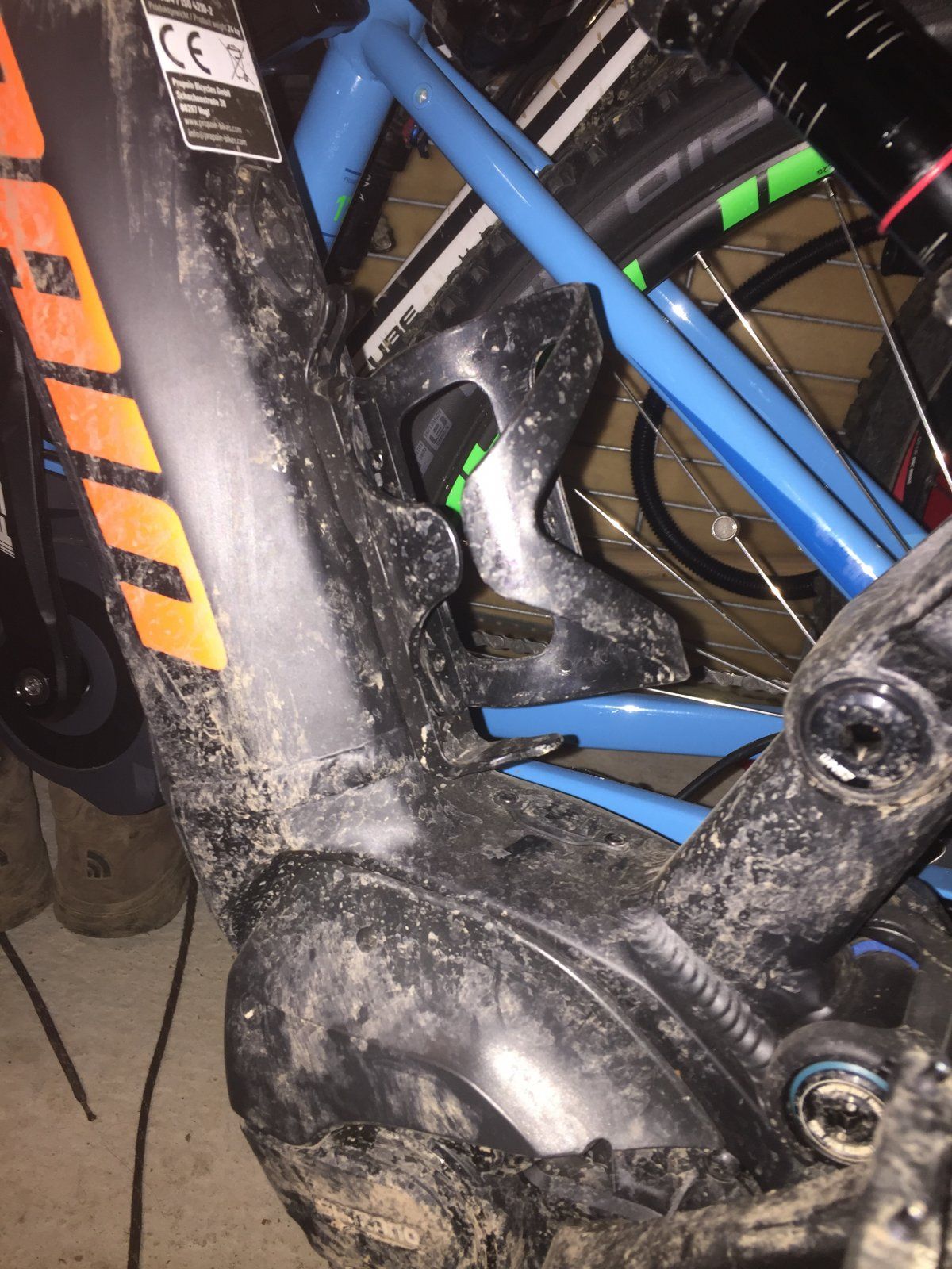

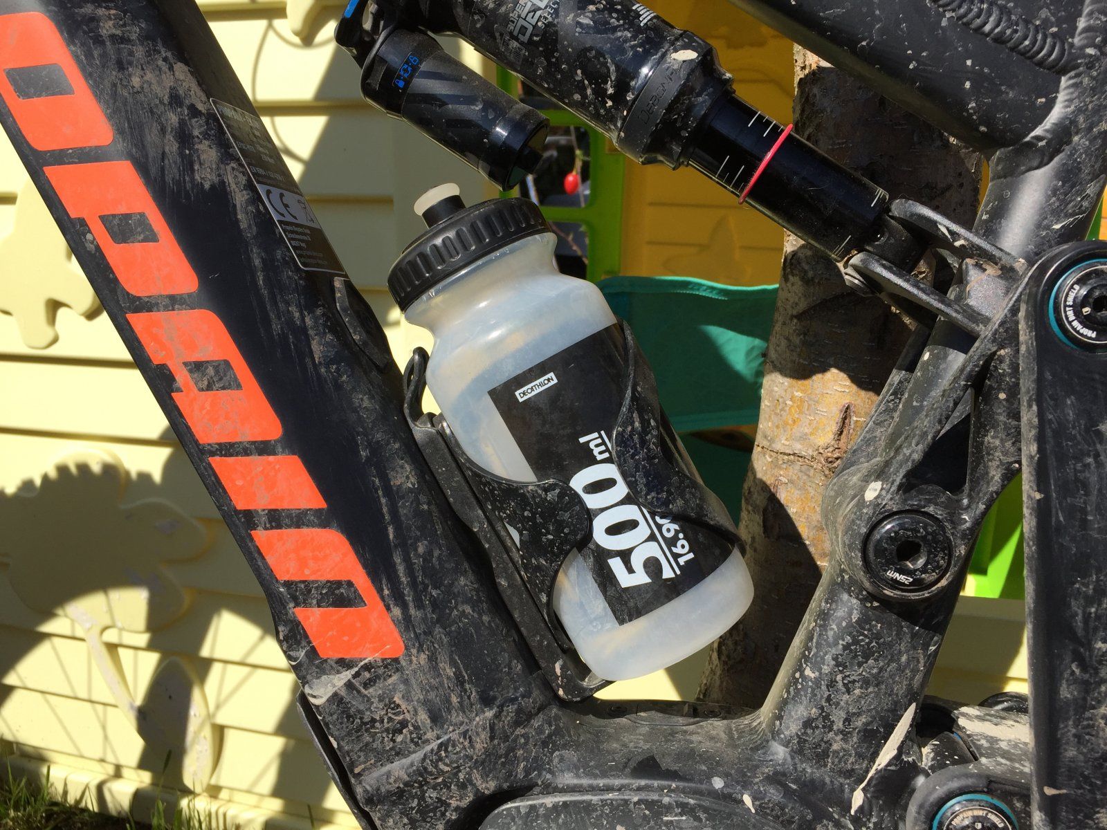

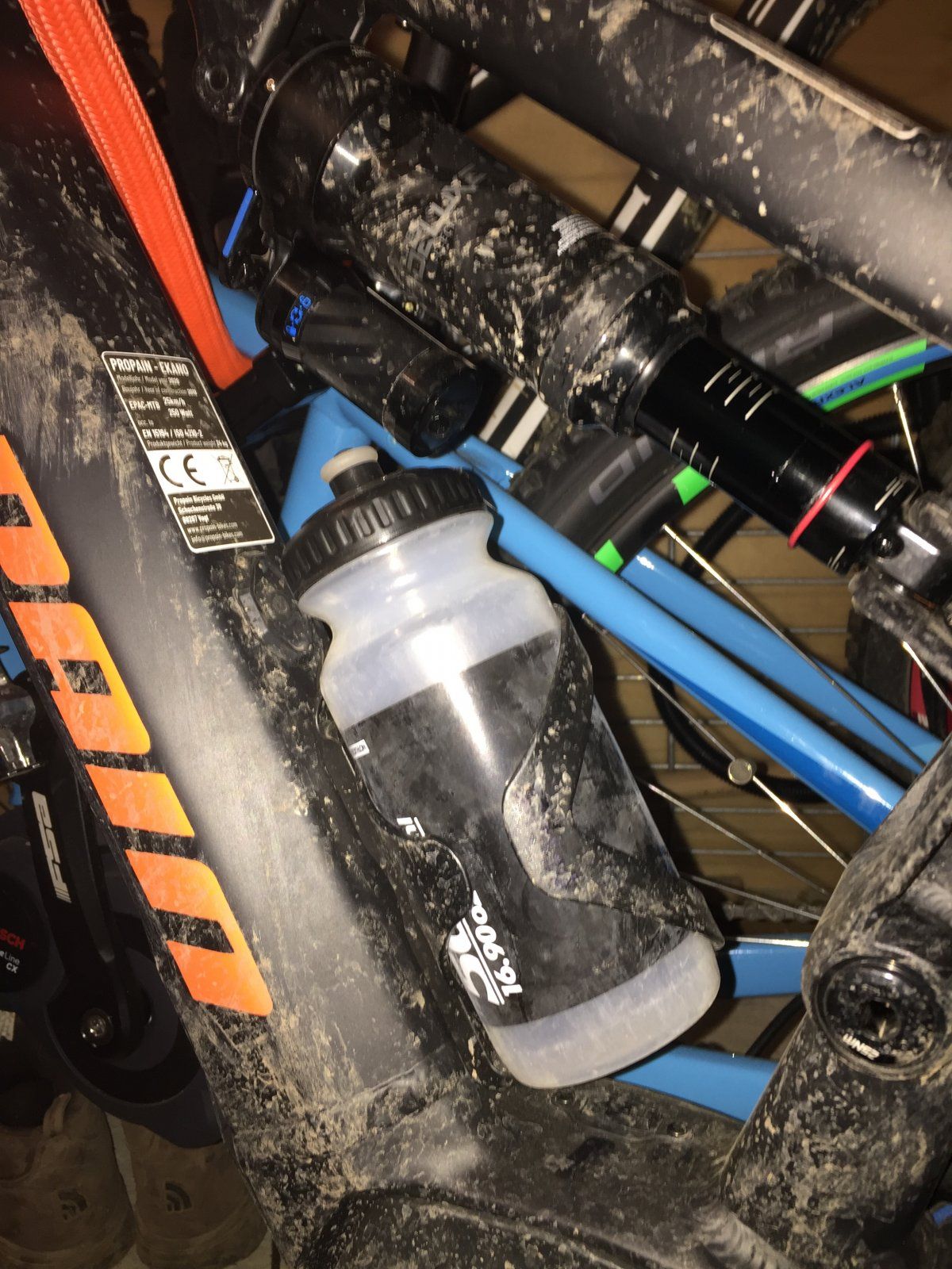

Nun mal wieder was Positives zum Ekano. ? Hab eine günstige Halterung für 'ne Flasche gebastelt.
Flaschenhalter ist der "3min19sec Sidecage" von bike-components (bissl Werbung darf sein). Hab ihn upside-down montiert, damit kommt er weiter nach unten. Und mit einer Zange hab ich noch ein paar unnötige Stellen entfernt. ? Die Flasche steht dann unten im Rahmen auf der Abdeckung der Ladebuchse auf und hält bombenfest. Sollte eigentlich jede handelsübliche kleine Flasche passen. In meinem Fall eine "SKS Mountain Black 500 ml" (ebenfalls von bc).
Kann auch den Flaschenhalter WIIZ von Zefal empfehlen! Das schöne ist, er ist drehbar (Einschub von links oder rechts) und man kann ihn nach oben und unten schieben. Topp Teil für einen fairen Kurs.

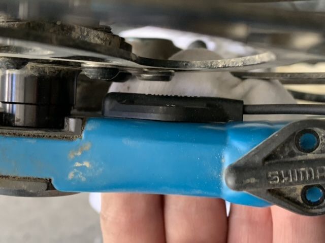

Hi Leute, @Propain-Crew
Nachdem mit einem anderen Magneten die „doppelter Trip + Gesamt Km“ bei vielen verschwanden, hat sich dafür der W011 bei einigen eingeschlichen.
Zurück auf Start. Ich habe heute wieder den Originalen "Problem "Magneten montiert. Falscher „Doppelter Trip „ kehrte sofort zurück, war aber gewollt.
Neuen SM-DUE11 provisorisch montiert. Die Werte stimmen jetzt ? % trotz Original "Problem" Magnet.
Wenn ihr neuen Sensor habt, ausprobieren. Wenn falsche Werte, Sensor zurückschicken, könnte eine betroffene Charge sein.

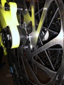

Und so sieht der Reed Kontakt im defekten Sensor aus.

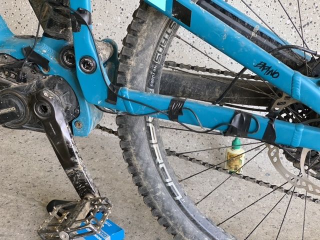

Mir war die Übersetzung von 34x50 in Lieferzustand nicht leicht/kurz genug. Deshalb habe ich bereits nach der 1. Fahrt mit dem Ekano auf ein 32er Kettenblatt von Raceface (Bike-Components) gewechselt. Allerdings war mir dies noch immer nicht leicht/kurz genug.
Weshalb ich jetzt ein 30er Kettenblatt verbaut habe. Wegen der besonderen Konstruktion des 30er Kettenblatts resultiert daraus jedoch eine Verschiebung der Kettenlinie um ca. 2mm nach aussen. Dies mit dem beim Ekano standardmässig verbauten Shimano Spider mit 53mm Kettenlinie.
Von Shimano gibt es jedoch noch einen anderen Spider. Dieser führt mit den von Shimano vorgesehenen Kettenblättern zu einer Kettenlinie von 50mm.
Zusammen mit dem Shimano Spider für 50mm Kettenlinie und dem Raceface 30er Kettenblatt führ dies zu einer um 1mm weiter innen liegenden Kettenlinie als dies mit dem standardmässig beim Ekano für den Shimano Steps E8000 verbauten Spider und Kettenblatt der Fall ist.
Durch die Verwendung des 32er Kettenblattes kommt es jedoch zu Berührung der Kette mit dem Kettenstrebenschutz im vorderen Bereich. Dies noch mehr mit dem 30er Kettenblatt. Da ich die kleinen Ritzel/langen Gänge selten benutze nehme ich dies in Kauf.
Spider 53mm Kettenlinie: Shimano Part-Nr. Y1VY00020
Spider 50mm Kettenlinie: Shimano Part-Nr. Y1VY00010
Eventuell sind diese Informationen für jemanden nützlich, welcher sich auch für den Wechsel auf ein 32er und vor allem 30er Kettenblatt interessiert.
Grüsse
Timo

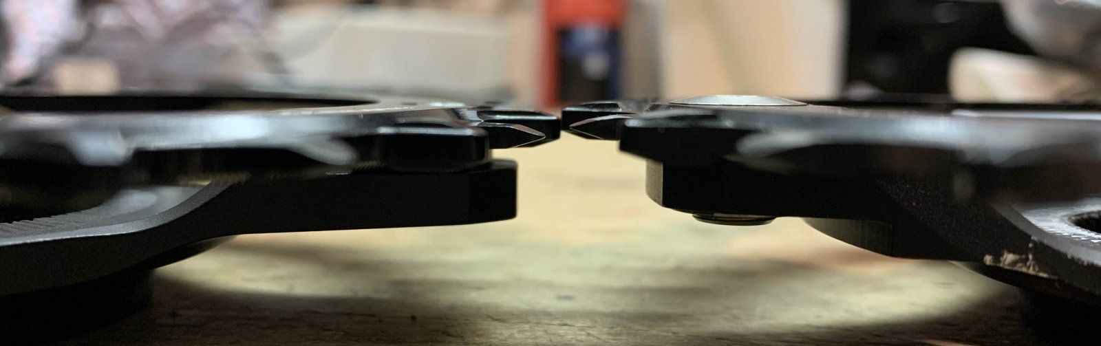

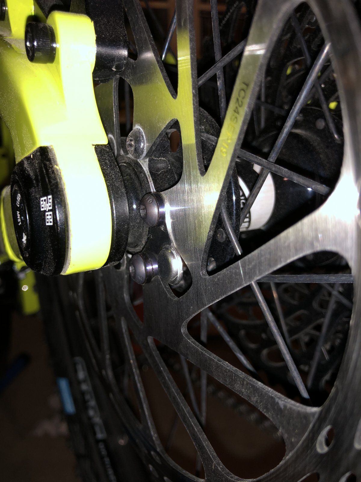

Hat jemand von propain ebenfalls einen neuen Magneten bekommen?
Wir haben einen erhalten, nur bin ich mit nicht sicher wie dieser korrekt montiert wird.
Ist das so richtig?
Finde diese Lösung suboptimal :(
Hallo ich habe diesen auch bekommen.
du hast den Magneten zur Scheibe hin montiert und die Scheiben oben drauf, dass macht keinen Sinn.
Die Scheiben sollten unter dem Halter damit der weiter an den Sensor kommt, aber es bringt so oder so nichts.
Ich habe mit diesem Sensor die doppelt gefahrenen Kilometer und immer 5km/h mehr auf dem Tacho als meine Freunde.
Ich mache morgen mal ein Foto, ich habe den flachen Sensor nur mit einer Schraube montiert und den so verdreht das er den Sensor knapp am Ende erreicht, also nicht mehr in der Mitte...
Im Vergleich zu meinen Freunden habe ich jetzt annähernd die selbe Geschwindigkeit d.h. nur noch 1-2 km/h höher und die gefahrenen Kilometer stimmen bis auf 2-3 km.
leider habe ich ich immer noch die Sprünge in der gefahrenen Geschwindigkeit.
also so ganz bin ich noch nicht zufrieden, ich denke da gibt es noch ein wenig Arbeit für Propain
