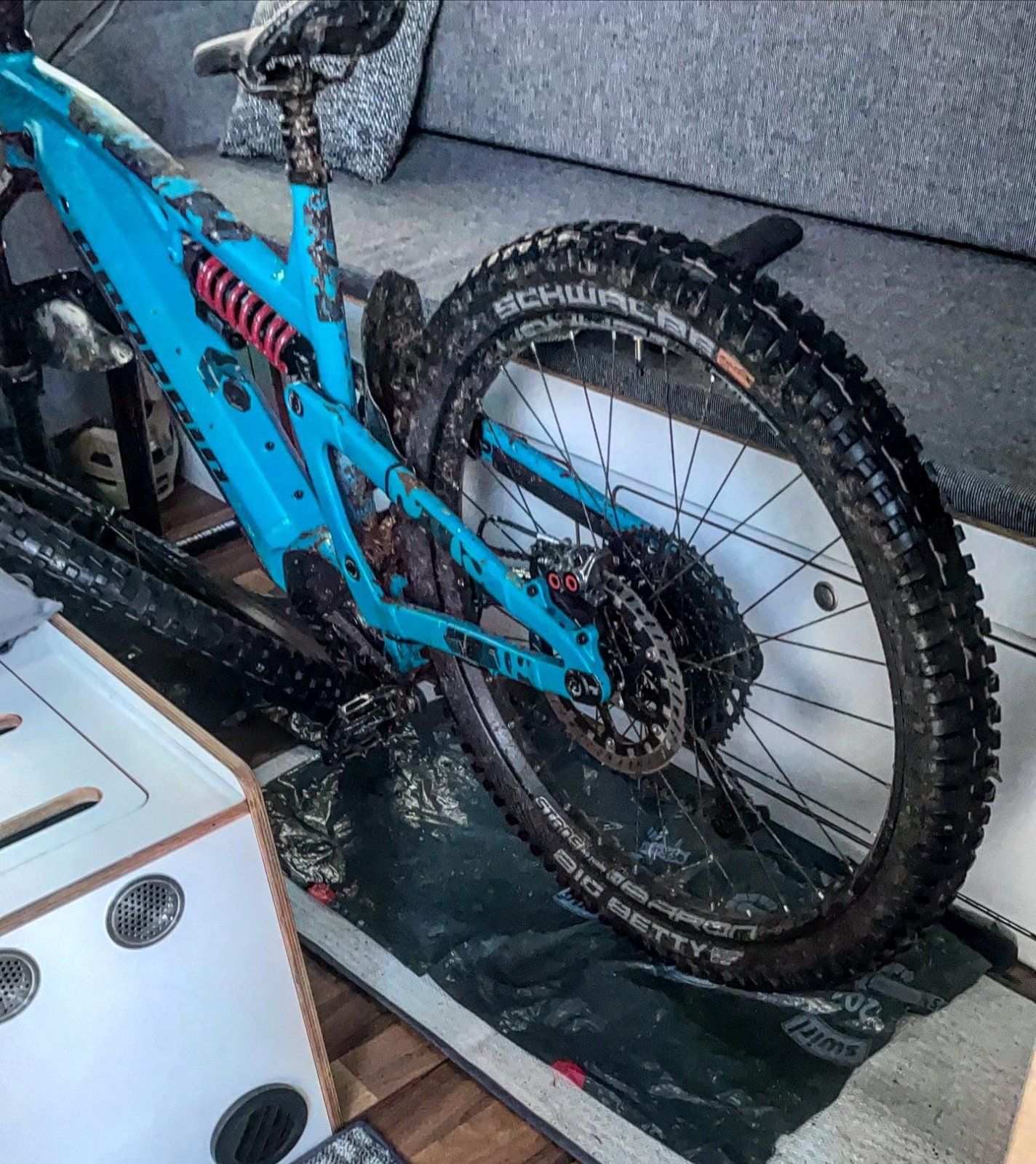

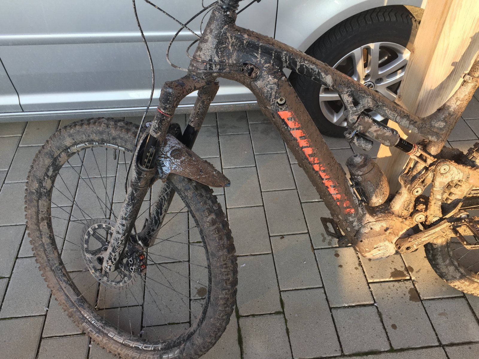

War grad nochmal im Keller und habs ausprobiert, auf dem Trail mit eingeschaltetem Motor war das Geräusch deutlicher mit mehr Spiel wenn man be- und entlastet. Es ist aber genau das Geräusch, was auch bergab zu hören ist. Dazu sei gesagt, dass das Rad grad ausschaut wie sau 😂 und dringend auf Pflege wartet. Evtl liegts auch ein bissel daran und den niedrigen Außentemperaturen. Ärgerlich war auch, dass bereits die untere Motorabdeckung abgegangen ist. Man konnte es mit einer Unterlegscheibe beheben, wurde die bei mir vergessen oder ist zwischen Schraube und Plastikabdeckung keine Scheibe?

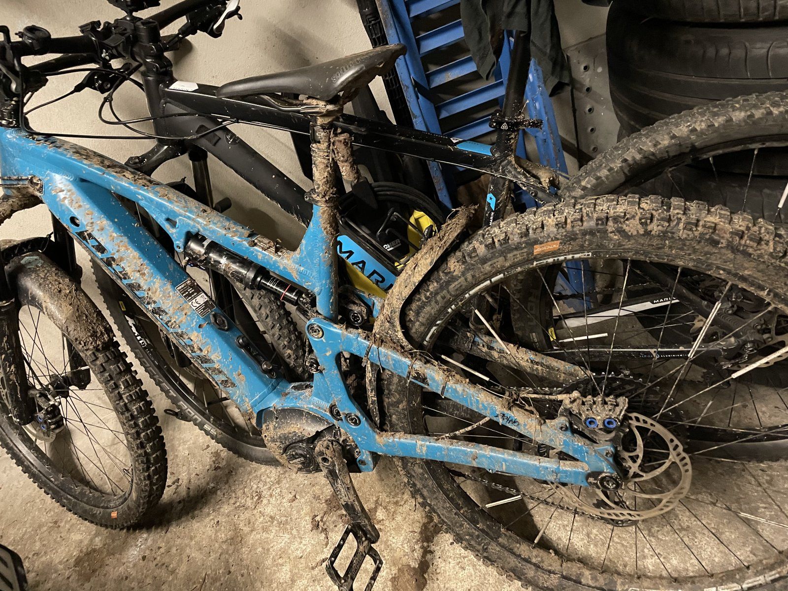

Das Rad schaut doch nicht aus wie Sau. ;-)
Das unten schaut aus wie Sau. :)
-> Eddy Current = Dreckschleuder aber grip👍
Stimmt! :)

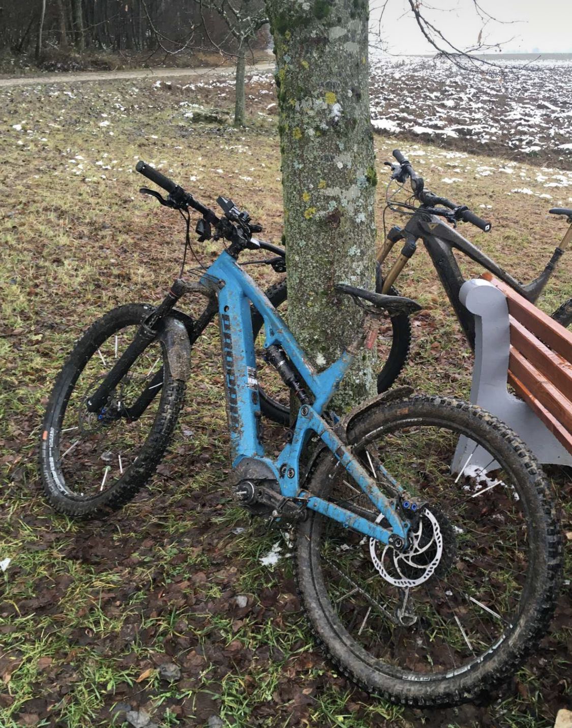

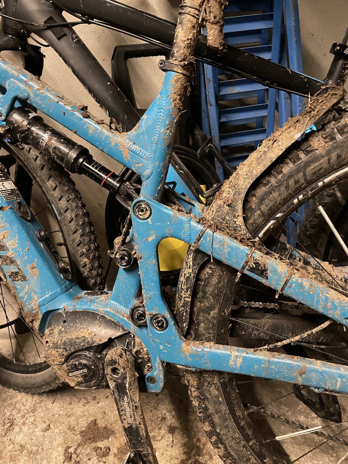

Mudhugger Race vorne super. Hinten auch den large drauf , hält aber nur Dämpfer, Licht , Kette und ein wenig die Sattelstütze sauber.
Leider nicht mal das richtig😜
Ich hatte es hauptsächlich,wegen der Lager der Schwinge angebaut.
Es ist etwas besser geworden,aber trotzdem immer noch alles nach dem fahren eingesaut.
Hab vorne und hinten All Mountain Style Mudguards. Hinten nur wegen dem Dämpfer. Für den “Dreck Sammeplatz” auf der Schwinge bringt es nichts.
Es gäbe natürlich viel besser funktionierende Lösungen, aber damit will vermutlich keiner von uns rumfahren 😀 Ihr habt ja auch nicht die
mitgelieferten Katzenaugen verbaut wie ich mit erschrecken feststellen musste auf den Bildern 😉
könnte man nicht unten an das Sattelrohr von hinten einen breiten Gummilappen ankleben der das Schwingenlager abdeckt.. Habe das in irgend einem Video schon mal gesehen.. fand ich grds keine schlechte Idee.. War aber an nem andere Bike

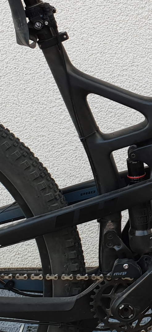

als Hugene Fahrer der ersten Stunde beschäftige ich mich jetzt Alters-Form-bedingt mit dem Thema EBike. Ich hab das EKANO durchkonfiguriert und hänge wie damals beim Hugene beim Thema versenkbare Sattelstütze. Kurzum: Ich stehe mit hydraulischen Sattelstützen auf dem Kriegsfuß (10 Stück kaputt, alle je unter einem Jahr). Ich möchte auch an dem EKANO eine Moveloc verbauen. Beim Hugene wars einfach - siehe Bild.
Frage an EKANO Besitzer: Kommt man untem im Tretlager Bereich irgendwo raus mit einem Seilzugkabel und kann man dies wie beim Hugene dann am Sitzrohr nach oben führen ?
Ich weis - nichts für die Stylepolizei, sieht man auch nur beim geputzten Bike :)
