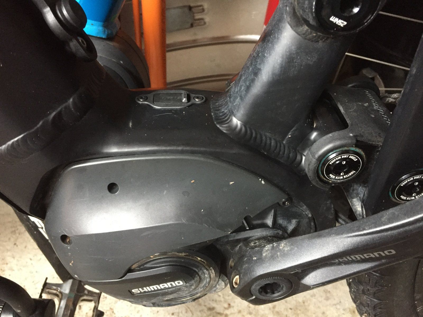

Für mich ist eine Stütze mit externer Ansteuerung aber nur ein Kompromiss für Räder bei denen die interne Variante nicht funktioniert.

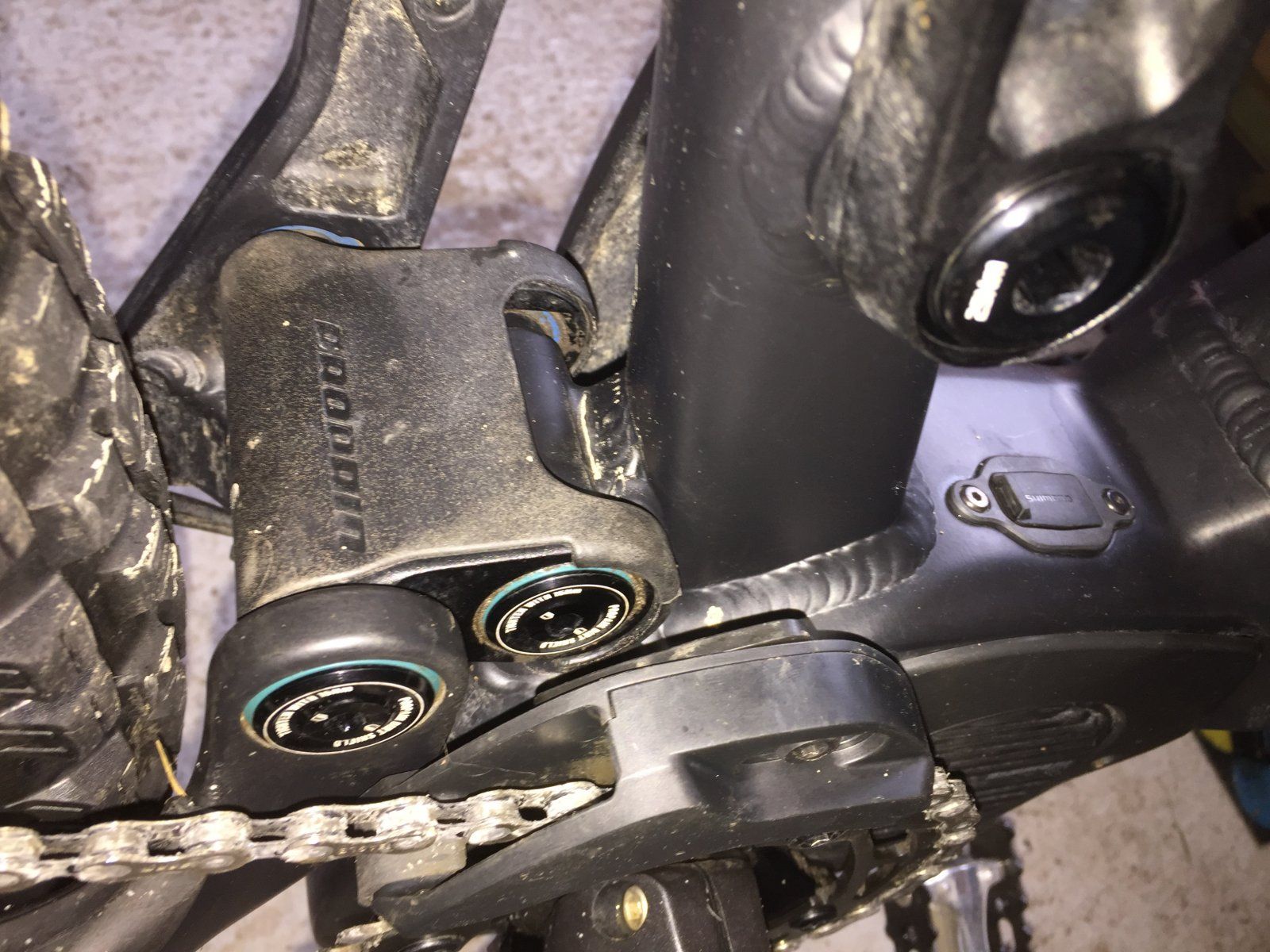

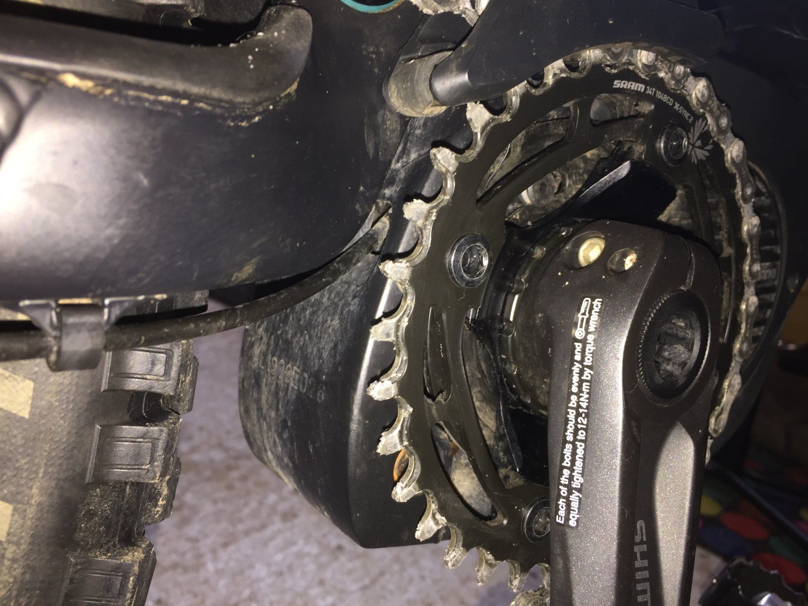

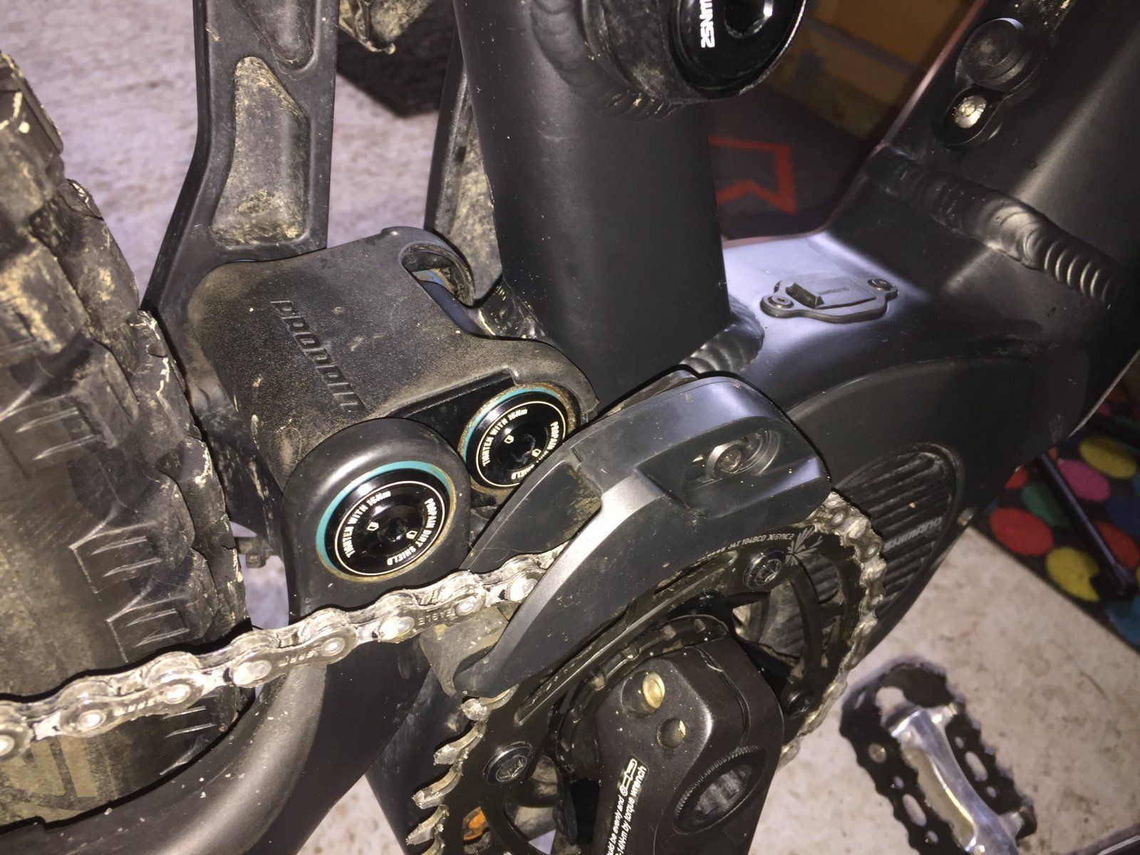

Sorry - bitte wer kann schaut mal ob es da einen Leitungsweg gibt.. notfalls bestell ich die Bikeyoke mit.. .. die Moveloc ist da und kann schnell auf versch. Bikes umgesteckt werden
Danke ! ! ! !
Ich sehe da keine Öffnung, außer die für den Schaltzug. Aber da dürfte die Biegung nach oben dann zu eng werden.

ok.. Vielen Dank... das sieht doch sehr eng aus.. beim Cube Hybrid ist da ein Leitungsausgang nach oben.. also wenn Ekano dann mit Bikeyoke
Danke nochmals!!!
Der zug läuft intern komplett übern Motor. Extrem eng. Die haben wohl alles verlegt bevor der Motor etc verbaut wurde.
Ich hab die bikeyoke um 215€ damals genommen, sie um 350€ verkauft und mir um 550€ eine axs gekauft... So "billig" kommt man wohl nie dran (effektiv 415€). Vor allem weil die im konfig jetz 795€ kostet (vorher 695€)
genau; wobei es auch mit ein bisschen Geschick/Glück recht gut zum verlegen geht:
Von der Sattelstütze kommend die Außenhülle (durch den Transport "gebogen") erst in Richtung hinten und dann beim Motor Richtung vorne durch hin und her "Bewegungen" weiter treiben. Mit etwas Glück findet es erst einmal den Weg selber. Aber: Der Motorschutz (+ die seitliche Abdeckung) muss weg-> Im Unterrohr muss man der Hülle den weg an der Aufnahme des Akkus "weisen". Es hat 2 Kanäle (recht schmal, geht nur ohne die "Endkappe" der Hülle) dafür. Mit etwas Glück findet man auch einen anderen Weg an dem Teil vorbei-> aber eher "von der anderen Seite" (oben)-> Habe mit einer Pinzette/schmale Zange das Kabel "Geführt"

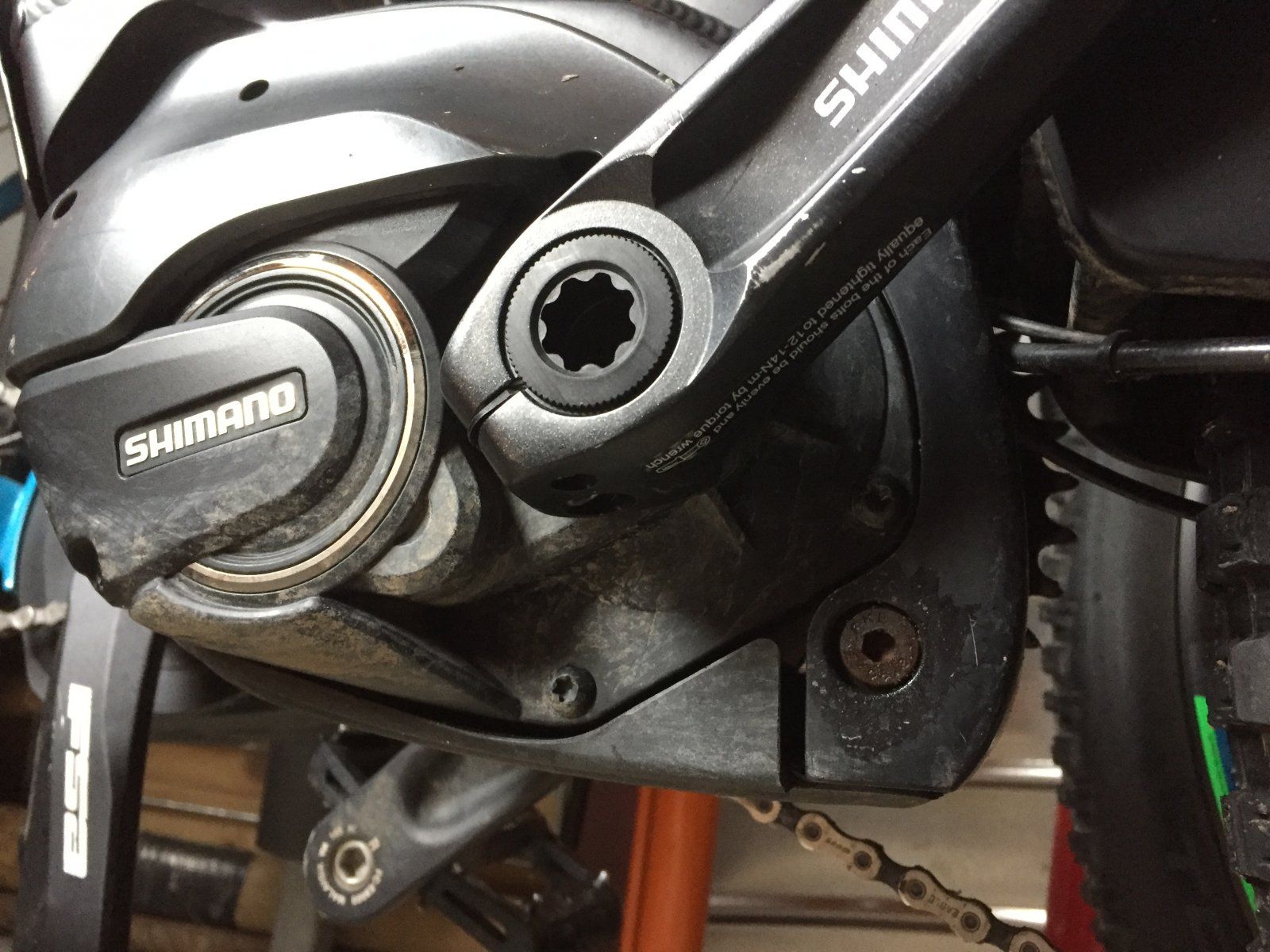

Ich hab Phänomen am Ekano das zwar vmtl. nicht Ekano-spezifisch sein dürfte sondern eher am Steps E8000 liegt, aber ich frag jetzt trotzdem mal hier nach, evtl. kennt es ja jemand und/oder weiß worans liegen könnte...
Wenn ich nach längeren Tretstücken - insbesondere Uphills - das Bike rollen lasse gibts sehr seltsame Geräusche. Es klingt als ob der Hinterreifen mit den Stollen irgendwo am Rahmen schleifen würde und man spürt das auch. Dass (aussen) irgendetwas irgendwo schleift kann ich aber definitiv ausschliessen. Nach kurzer Zeit (so 50-150m Strecke) ist das Geräusch dann auch wieder weg.
Was könnte das sein? Aktuell ist es kein Problem, das Bike fährt sich völlig normal, der Motor hat auch seine Leistung und die Akkulaufzeit ist auch normal. Ich möchte aber auch nicht dass es zum Problem wird...;)

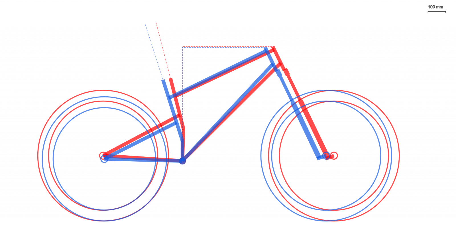

Am Beispiel von mir. Ich empfand die Reach Werte des Ekano als sehr kurz und habe abweichend von der Empfehlung (1,77 -> M) eine L genommen. Das Ekano in L entspricht ungefähr dem Reach einer M beim Tyee, Hugene 21, Spindrift. Ich bin mit meiner Entscheidung sehr zufrieden. Bei dir wäre das dann XXL? ;)
Danke, leider hilft mir das nur bedingt, da es ja nun mal keine XXL Rahmen gibt. Das ist auch nicht ganz meine Frage, vielleicht war das missverständlich.
Ich komme von einem Rad, das eine sehr lange & flache Geometrie hat. Sehr stabil bei hohen Geschwindigkeiten, sehr stabil in rauen und steilen Passagen... eine abfahrtslastige Geometrie die absolut renntauglich ist.
Die Konsequenz des flachen LW, der langen Kettenstreben und des langen Radstandes ist, dass das Rad mit sehr viel Körpereinsatz gefahren werden muss. Streng genommen ist es für viele flowige Trails zu viel Bike um noch an jeder Stelle die sich bietet abzuziehen oder flink durch eine enge Kehre zu kommen. Es ist nicht nur Reach und Stack die mich hier interessieren, es ist das die gesamte Geo, das hat auch damit zu tun, dass das Privateer durch den steilen SW eine kompakte Pedalierposition bietet, die gerade uphill extrem gut funktioniert.
Das Ekano hat eine deutlich kürzere Geometrie, das ist mir bewusst. Ich verspreche mir von den Setting ein deutlich verspielteres Bike, das vor allem auf den typischen Mittelgebrigstrails zum Tragen kommt, viele kleine Richtungswechsel, kleinere Sprünge, gebaute oder natürliche Kanten zum Abziehen, Stufen und Drops die einem mehr Spaß machen als Überwindung kosten. Und das ganze so lange, bis der Shimano-Shuttle aufgibt.
Der limitierende Faktor wäre nun die Erkenntnis, dass meine Länge nun gar nicht mehr aufs Rad passt, die Position im Stehen zu wenig "Arbeitsraum" bietet und/ oder das Pedalieren trotz Unterstützung keine Freude bereitet.
Und daher meine Frage nach Erfahrungen langer Fahrer, weil ich vermute, dass sie sich wie ich bewusst für ein agiles und verspielter Setting entschieden haben. Lange Bikes gibt's im Moment ja zum Glück genug, dass ist nicht das was ich suche.

ich hab ein 141 in P4 und ein Ekano in XL. Das Ekano ist schon einen guten Zacken kürzer, allerdings auch schwerer. Wäre das 141 auch so schwer wie das Ekano wäre das nicht ohne...
Für mich persönlich ergibt sich:
--> Ekano bügelt gut, wegen hohem Gewicht
--> Ekano hat hohes Gewicht, aber ist (Reach) recht kurz und dadurch wendiger
Ich hoffe du siehst wo ich hinaus will. Die Kürze ist gar nicht so nachteilig, wenn man durch das höhere Gewicht ohnehin behäbig unterwegs ist.
Am Privateer hab ich einen 35mm Vorbau, am Ekano einen 45er. Der 45 passt übrigens sehr gut drauf.
Gefühlt könnte das Ekano noch 1cm länger sein bzw irgendwo um 490, und das Privateer 1cm kürzer.
ich bin ~187cm und hab SL 91cm
kannst mir sonst auch gern eine PN schicken.

Bin 1,94 und hab das Ekano in XL. Fühl mich absolut wohl.
Beinlänge ist 96 cm. Die Sattelüberhöhung fällt moderat aus. Könnte den Sattel gerne noch etwas höher einstellen, dann ist mir der Lenker aber etwas zu tief. Bräuchte dann etwas mehr Rise am Lenker. Passt so aber auch gut. Bei mir sind 3 Spacer verbaut. 4 wären optimal. Kann ich jetzt aber nicht mehr ändern, da Gabelschaft entsprechend gekürzt wurde, ab Werk.
