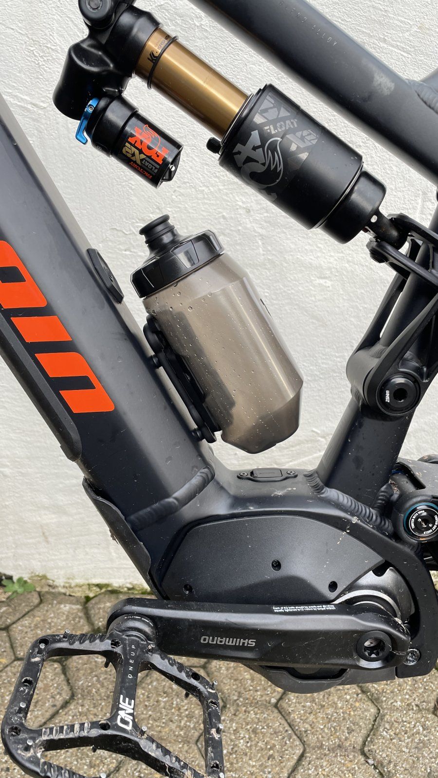

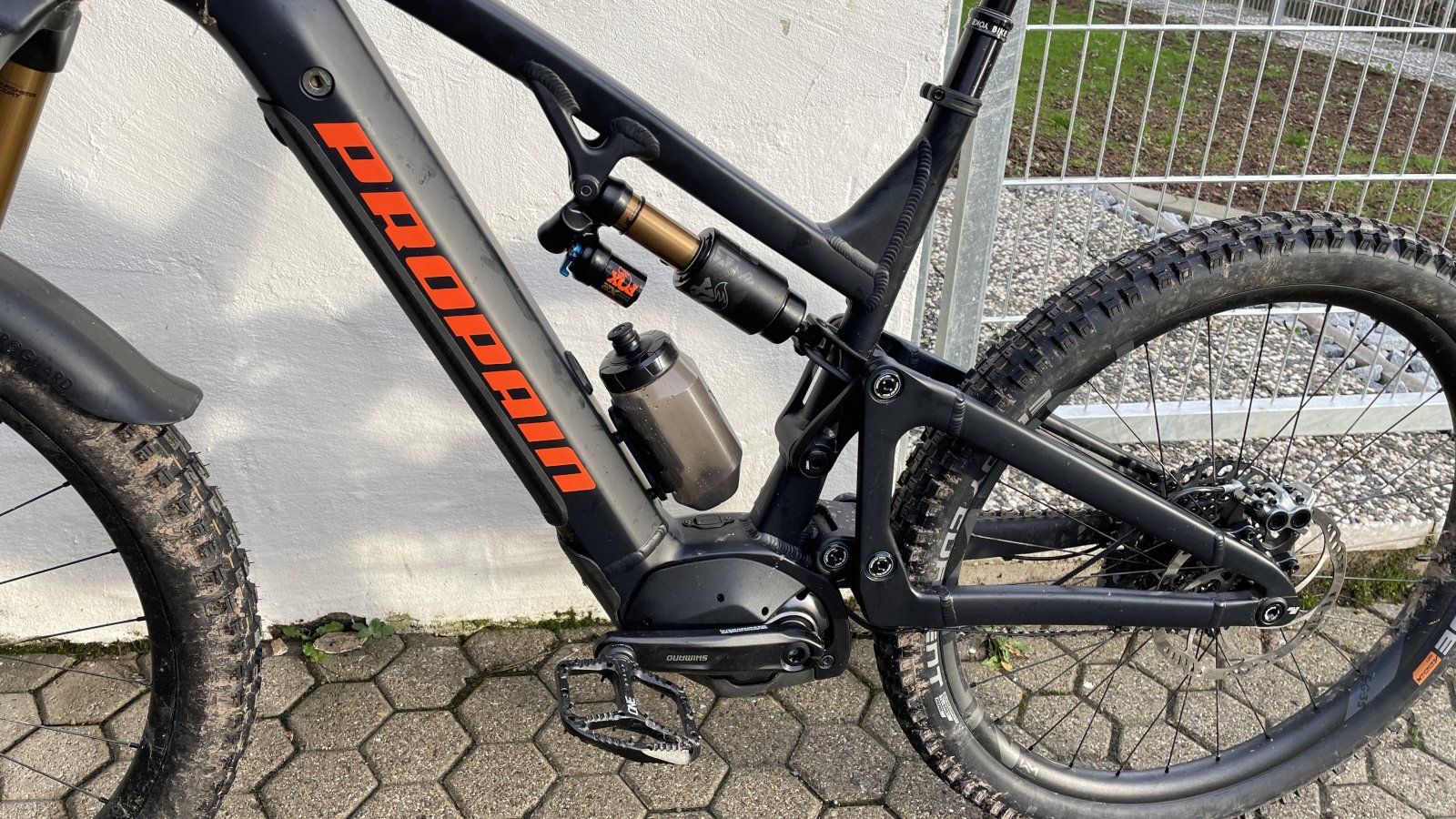

Ich habe die original Fidlock. Die von YT ist wohl deutlich tiefer montiert. Hier scheint auch eine große Falsche zu passen.
Das kann ich mittlerweile auch bestätigen, zumindest im XL-Rahmen mit Rockshox-Luftdämpfer.
Hab gestern die Thirstmaster 5000 von YT bekommen und mit dem beiliegenden Halter ohne zusätzliche Adapter montiert. Durch die Langlöcher kann man einstellen dass Sie knapp über dem Ladeport sitzt und oben noch gut 5mm zum Piggyback.
Ein Bild kann ich nachreichen, wenn gewünscht.
im L Rahmen passt leider nur die 4000er... aber besser wie keine

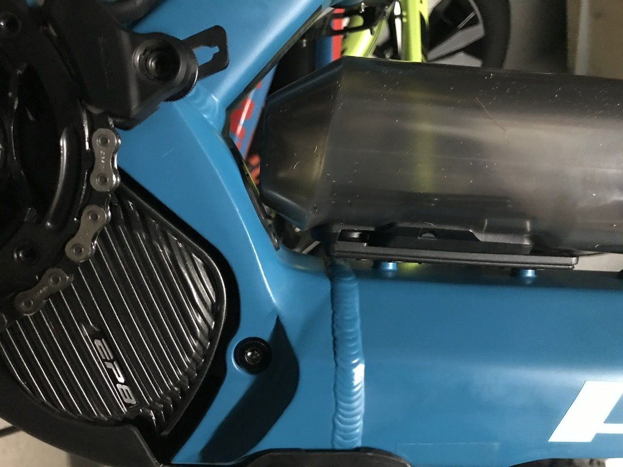

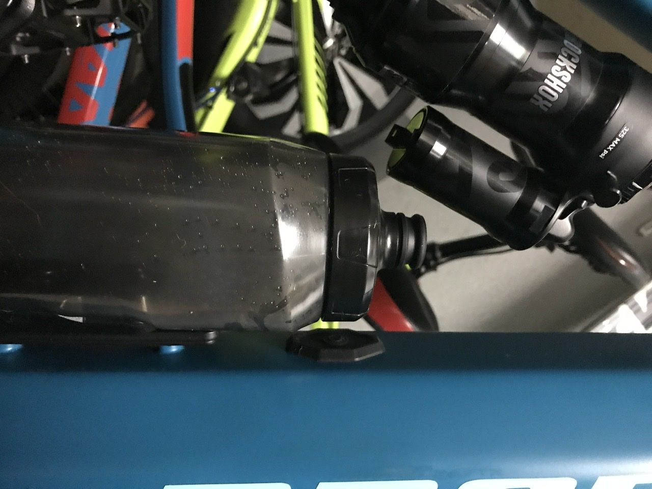

Hier noch die Bilder von der Thirstmaster 5000 im XL-Rahmen.
Nett, dürfte aber mit einem X2 nicht passen.
Die TM 4000 passt auf jeden Fall problemlos im XL Rahmen:
TM5000 zwar vorhanden, aber nicht probiert, weil das Bike mittlerweile zurück gegangen ist bzw. geht (leider) wegen AG wechsel. Die TM5000 ist jetzt im Spindrift CF verbaut.

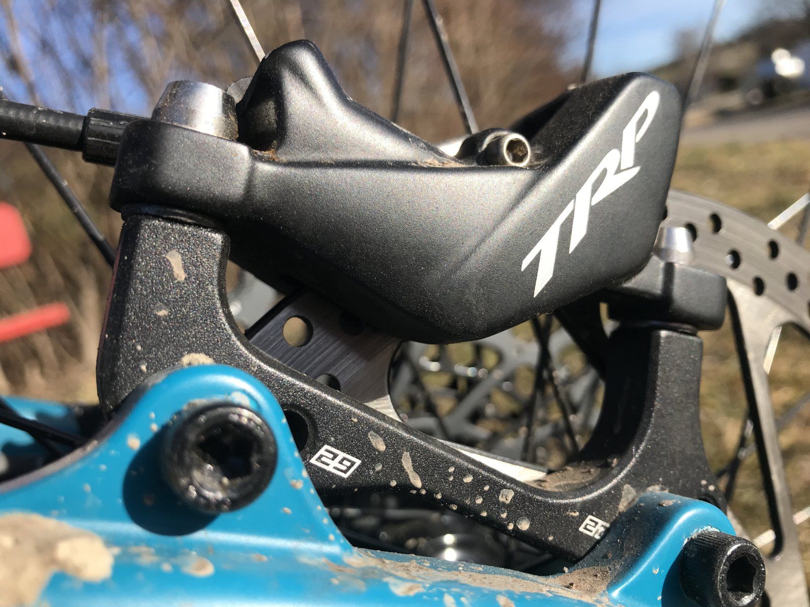

Hat außer mir noch jemand das „Problem“ dass der hintere Bremssattel ein wenig zu tief (zu nah an der Achse) sitzt und bei 203mm Scheiben der Sattel mit Beilagscheiben unterlegt werden muss damit das Laufbild der Beläge auf der Scheibe passt? Bei ner 200mm SRAM-Scheibe passt es hinten, bei 203mm muss ich unterlegen.
Bei meinem Ekano ist der Bremssattel auch ein wenig zu tief. Ich habe zur Zeit eine 203 mm Hope Scheibe am Hinterrad. Sattel ist MT7.
Es bleibt am Rand ein ca. 1,5 mm breiter unbenutzter Bereich stehen. Hat bislang allerdings nicht gestört.
Solange der Reibring breit genug ist damit die Stege nicht angeschliffen werden, geht das ja auch.
Sobald die Beläge an den Stegen schleifen, werden die stärker abgetragen als der Schleifring selbst und es wird dann irgendwann gefährlich.
Leider hat mir das bisher bei Propain niemand geglaubt, als ich denen das Problem beschrieben hab, daher eben die Frage wie es bei anderen so aussieht.
Ich denke nicht, dass sich die Stege stärker abarbeiten als der Reibring. Ich werde das heute Abend mal mit 'ner Bügelmessschraube überprüfen. Und selbst wenn, dann hätte die Scheibe vorher schon ganz schön was gesehen. Ist ein Verschleißteil und muss eh öfter mal gewechselt werden. Brechen wird da nichts.
Als ich den ungenutzten Bereich sah, kam mir in den Sinn, dass die fehlende Reibfläche die Wirkung der Bremse verschlechtert. Ist aber eher von akademischen Wert - bremst gut und wirkungsvoll. Wenn ich die Scheibe austausche, werde ich die Idee mit den Unterlegscheiben mal übernehmen.
