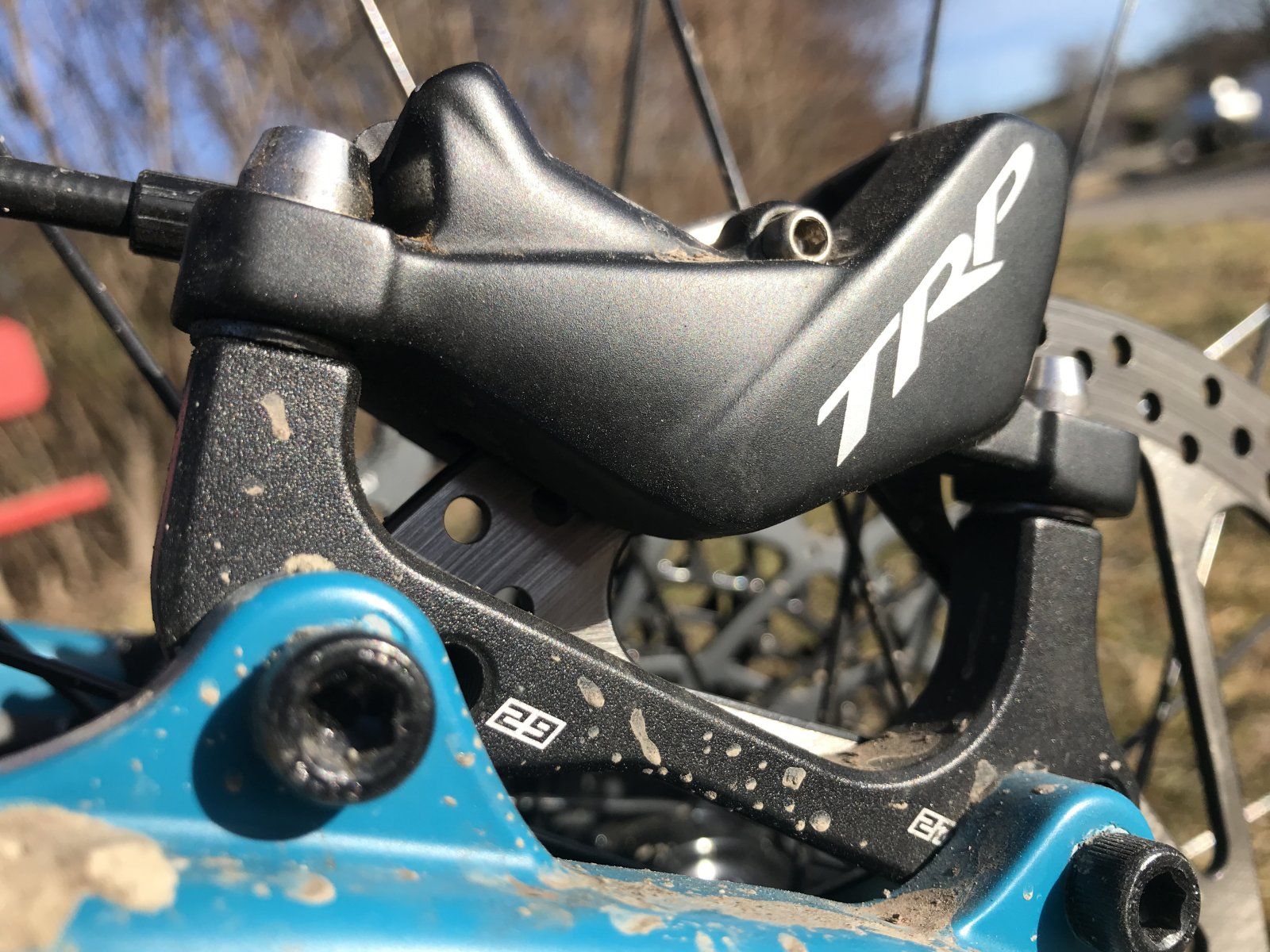

Ich hätte nochmal eine Frage an die Ekano Kollegen:
Hat außer mir noch jemand das „Problem“ dass der hintere Bremssattel ein wenig zu tief (zu nah an der Achse) sitzt und bei 203mm Scheiben der Sattel mit Beilagscheiben unterlegt werden muss damit das Laufbild der Beläge auf der Scheibe passt? Bei ner 200mm SRAM-Scheibe passt es hinten, bei 203mm muss ich unterlegen.Anhang anzeigen 1643640
Der Adapter scheint somit für ne 200mm Scheibe zu sein;P
Unterlegscheibe sollte somit schon sein-> oder halt ein anderer Adapter...

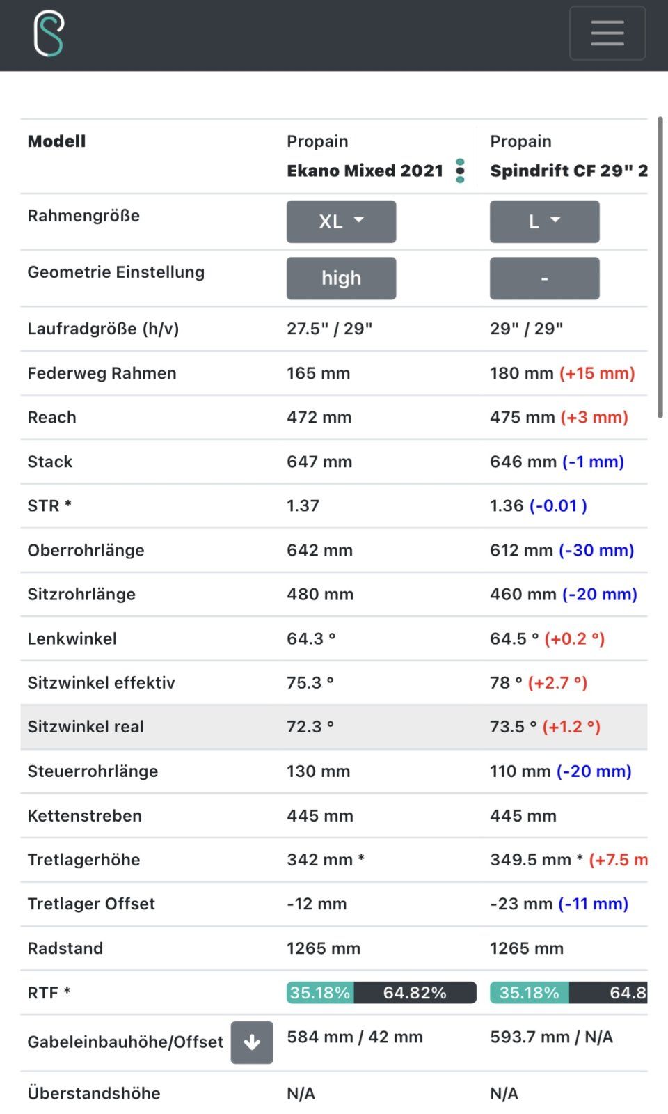

Ist das ein XL?
Sieht richtig lang aus.

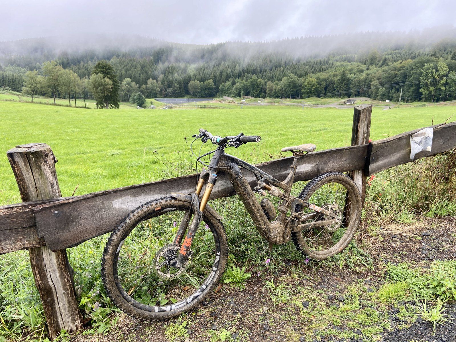

Das hier war ein XL Mullet:
Von der Geo nicht länger als das Spindrift.
Selber Radstand etc.

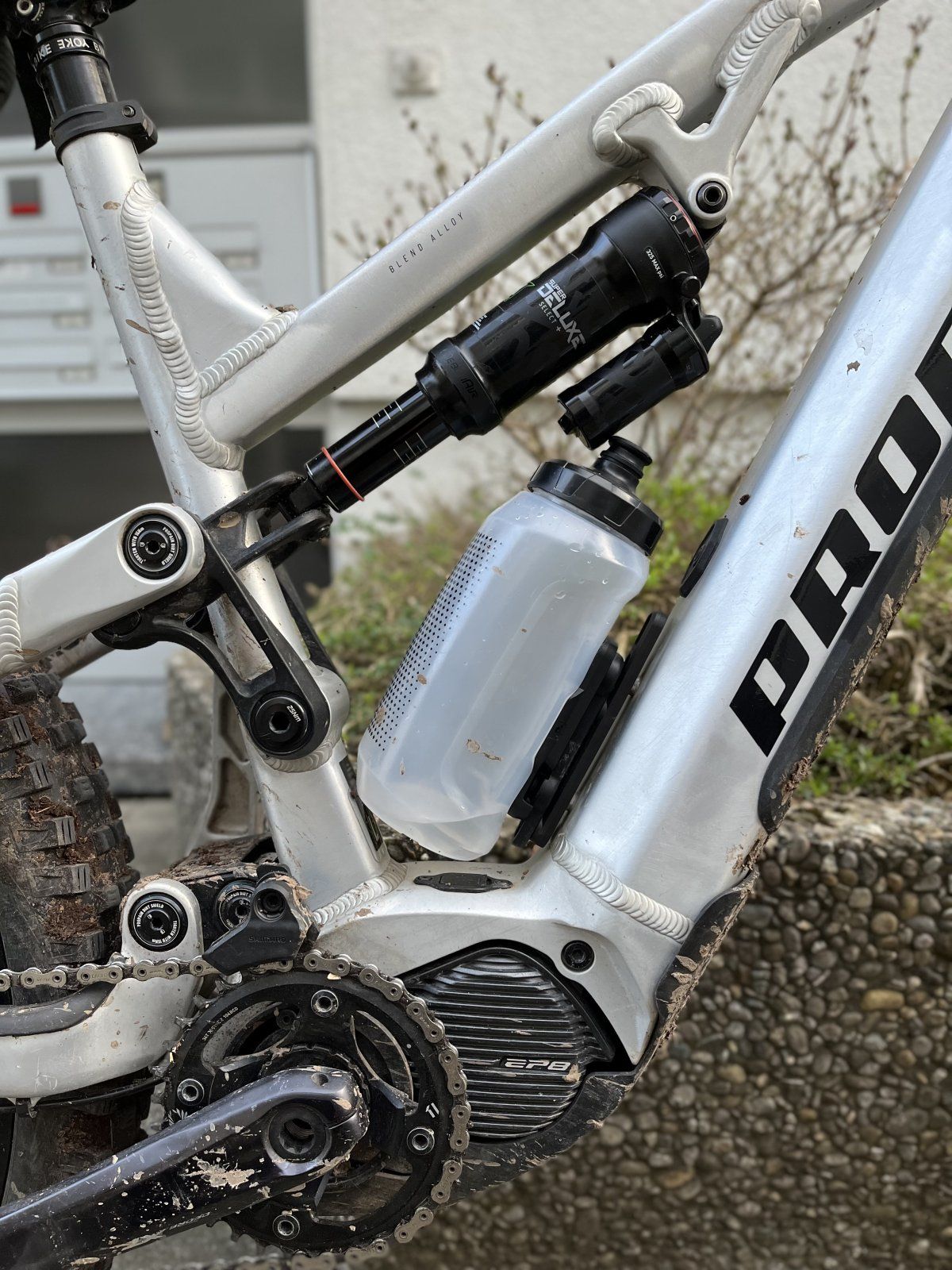

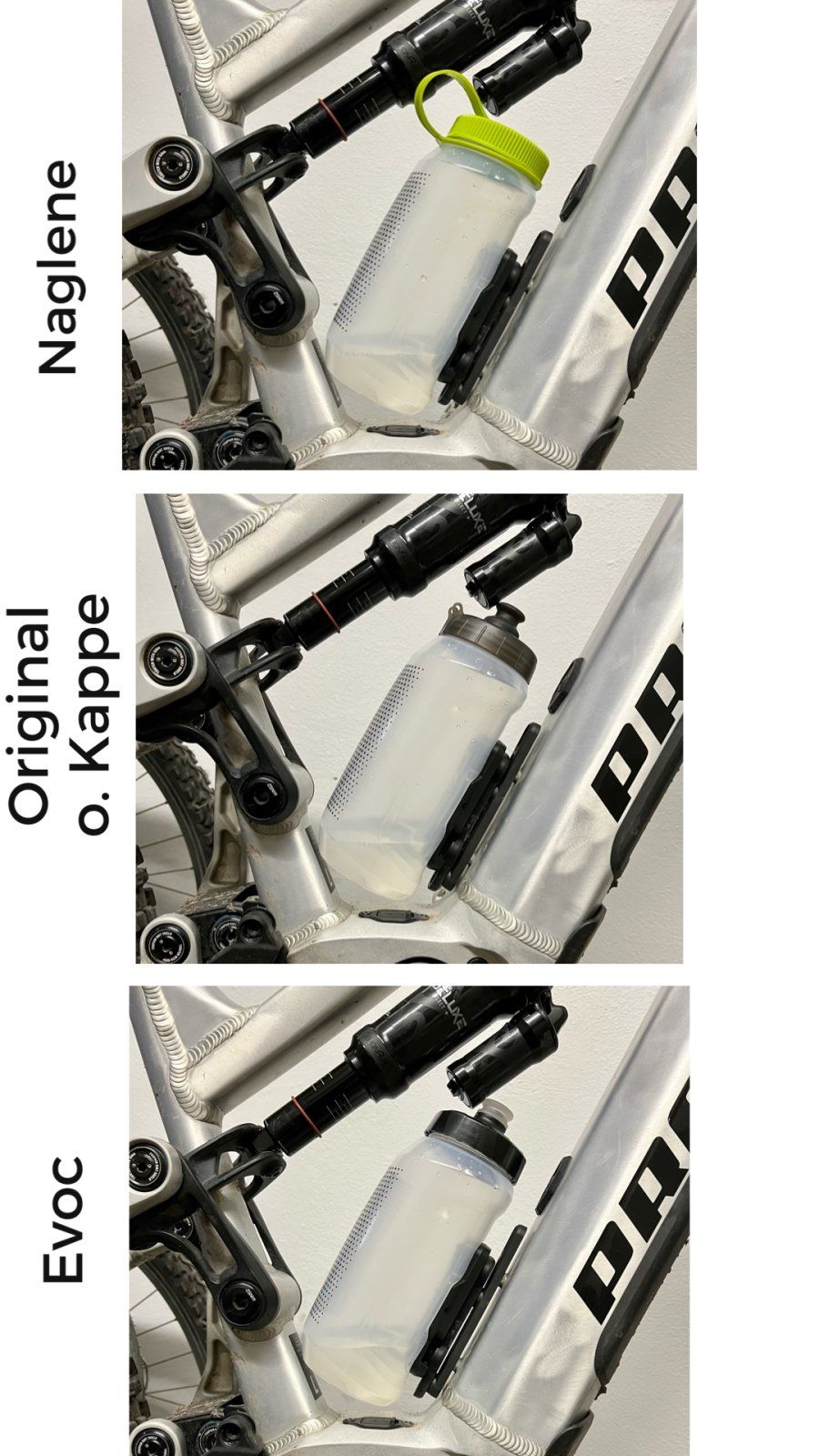

Hallo Zusammen,
es gibt eine neue Flasche von Fidlock mit 750mL (bottle 750 compact), die gerade für Ekano Piloten & Pilotinnen interessant wäre. Mit einem Shifter von SKS passt diese in den Ekano L-Rahmen. Man muss beim wieder einsetzten ein bisschen nach setzen aber ich denke mit der Zeit geht das in Fleisch und Blut über. Mit einem Deckel einer Evoc- und Naglene Flasche geht es besser als mit dem Original (da muss auf jedenfall die Schutzkappe weg)
Ich habe das Bike auch im Stand ordentlich einfedern lassen aber der Flasche hat das nichts ausgemacht. Probefahrt steht aber noch aus.

Hallo Zusammen,

Wird beim Fox X2 vermutlich nicht passen.
Kann es nicht ausprobieren, da das Ekano nicht mehr in meinem Besitz ist.
Ich glaub nicht dass das mit dem Fox Dämpfer enger ist. Oder hat das schon jemand ausgemessen ob der Piggyback da weiter ausladen. Vielleicht täuscht das nur wegen des anderen Aufbaus des Dämpfers.
Durch den Shift-Adapter sitzt die Flasche leider wieder ein wenig höher über dem Unterrohr und stößt daher früher am Sitzrohr an. Aber es sieht so aus als würde das Umdrehen des Fidlick-Adapters (wurde hier schon mal beschrieben) auch nicht funktionieren.
Hallo Zusammen,
