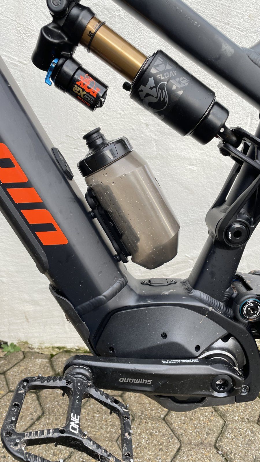

Hab auch schon gesehen dass an manchen Fidlock Flaschen die Adapter so montiert sind dass die Flasche höher sitzt. An meiner Thirstmaster 5000 sitzt der Halter Sprung dass die Flasche unterhalb der Befestigungsschrauben am Rahmen sitzt. Kann sie bis zu Ladeanschluss runter schieben und sie hat oben gute 5mm Luft, aber im XL, ob’s beim L klappt?
Hatte ich zwar schon Mal geposted, hier nochmal:
Ekano XL mit YT TM 4000
Fand die 600 ml meistens ausreichend, dann halt noch im Hip Bag Al's Backup eine 250/500 ml Faltflasche, je nach Größe der Runde und Hitze.
Hallo Zusammen,
es gibt eine neue Flasche von Fidlock mit 750mL (bottle 750 compact), die gerade für Ekano Piloten & Pilotinnen interessant wäre. Mit einem Shifter von SKS passt diese in den Ekano L-Rahmen. Man muss beim wieder einsetzten ein bisschen nach setzen aber ich denke mit der Zeit geht das in Fleisch und Blut über. Mit einem Deckel einer Evoc- und Naglene Flasche geht es besser als mit dem Original (da muss auf jedenfall die Schutzkappe weg)
Ich habe das Bike auch im Stand ordentlich einfedern lassen aber der Flasche hat das nichts ausgemacht. Probefahrt steht aber noch aus.

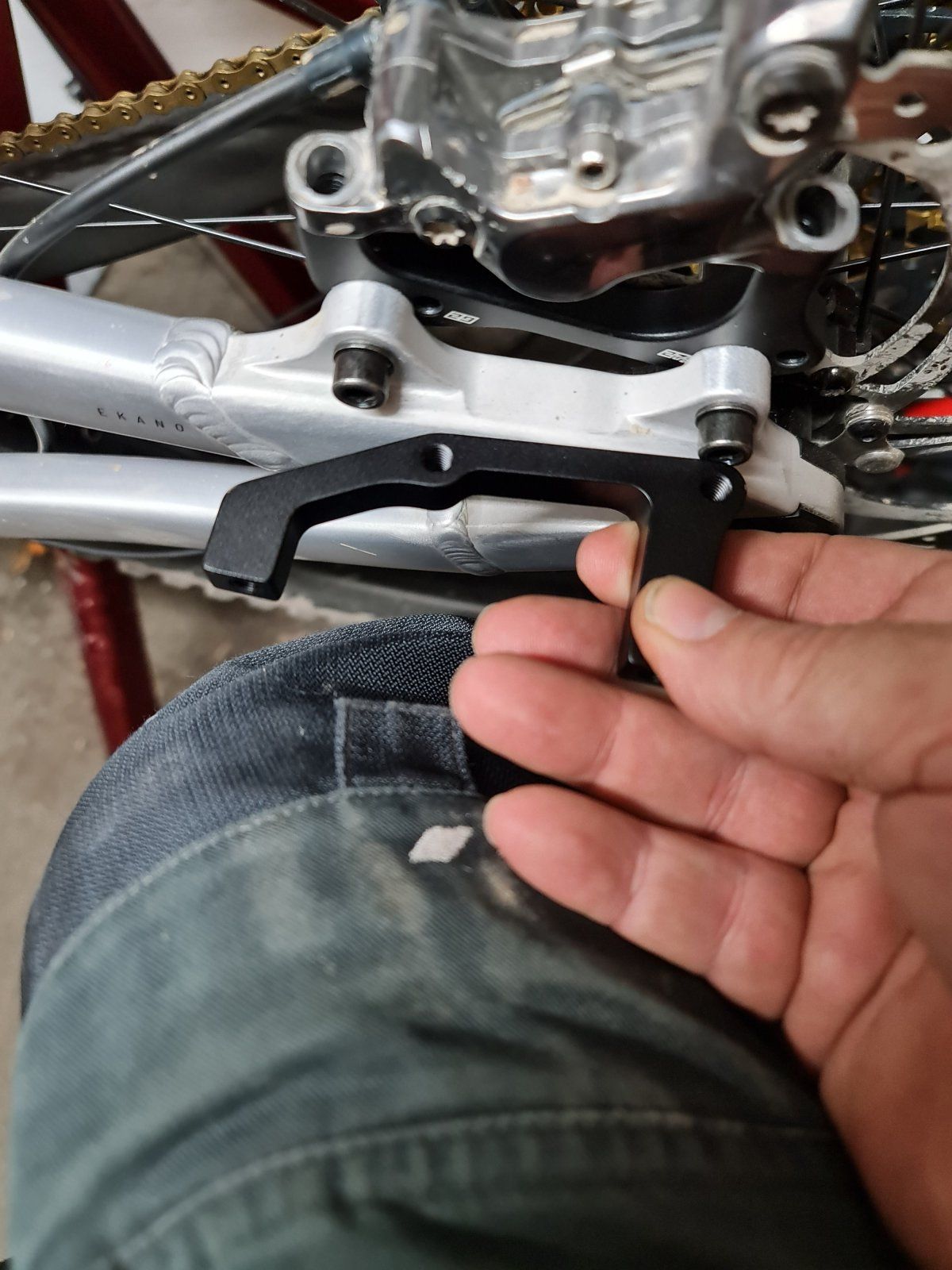

Frage an die Ekano Fahrer. habt ihr schon mal andere Bremsen hingemacht? Der hintere Adapter scheint wohl ein Propain eigener Standart zu sein. Finde solche Adapter nirgends, IS hat ein anderen Lochabstand. Möchte gerne die Unterlagscheibmethode weg haben. Die haben für die 203mm Scheibe, eine Scheibe dazwischen gelegt.
Schön, das mit den Scheiben haben sie wohl gelernt, da ich wohl nicht der Einzige war der sich über den falschen Abstand der Bremse beschwert hatte. Bei mir waren keine drin und mir hatte man nicht geglaubt dass das nicht auf 203 passt.
Jetzt bin ich schlauer. Der Adapter ist eine Anfertigung für das Ekano, damit man, wie schon erwähnt, auch schnell auf 27,5 switchen kann. Der Adapter ist dann als Rahmenteil anzusehen, wobei es sich dann um einen PM mit 200mm Standart hat. Also bei 203mm Scheiben, eigentlich nur mit U-Scheiben zu realisieren. Bei zb 223mm muss man auf diesen Adapter, noch den PM Adapter +23 montieren. Was aber meiner Meinung nach nicht nur Scheisse aussieht, sondern auch Scheisse ist. Aber wer fährt schon 223mm hinten?
Am Ekano Hinterbau würde ich mir wegen 220/223mm keine Sorgen machen, der Montagepunkt am Rahmen und der Adapter wirken recht massiv. Zudem wird ja durch eine größere Scheibe die Kraft auf den Bremssattel nicht größer (eher kleiner), sondern der Winkel bzw Ansatzpunkt wird durch den zusätzlichen Adapter verändert und der zerrt/drückt dann halt anderst.
Muss jeder selber wissen was er/sie/es hinten für eine Scheibe fährt. Ich halt mich an die Freigaben des Herstellers.
Frag mich für was man hinten eine größere Scheibe als 200/203 benötigt? Zu wenig Bremspower bei 200/203? Zu hohes Fahrergewicht? Falsche Art zu bremsen?
