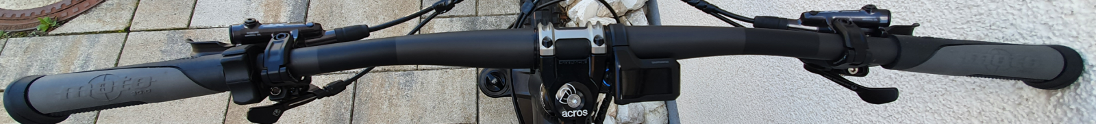

Als nächstes kommt das Display weg, und der kleine BT Controller ran, da ich eh mit dem garmin fahre, zeigt er mir alles an, und auch den Akkustand in %

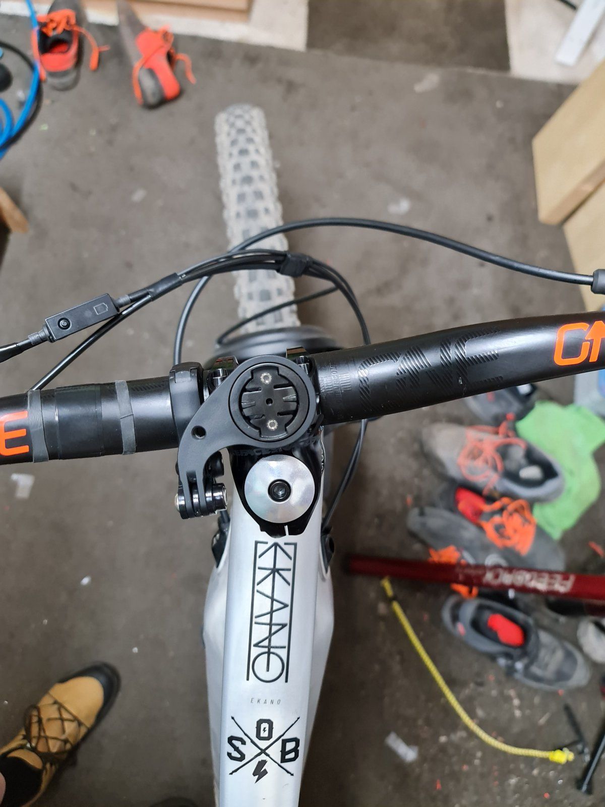

Mal das Ekano Cockpit bissle Cleaner gemacht. Für den Garmin muss ich mir auch noch was einfallen lassen. display brauch ich nicht, da alle Daten über den kleinen BT Dongle an den garmin geschickt werden.

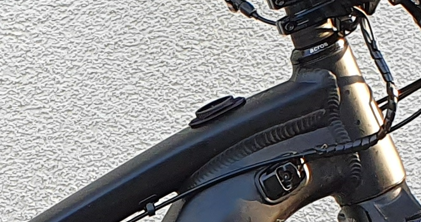

mein 1030er Garmin sitzt zum reinen Aufzeichnen auf dem Oberrohr (76 Projects Halterung),
der Blickwinkel reicht um Akku Stand etc ab und zu zu kontrollieren.
wenn ich den Garmin als Navi benötige dann an der klassischen langen Arm-Halterung
zum cleanen cockpit: ich hab einen Lenker mit interner Kabelführung verbaut (Santa....), hat den Vorteil dass man auch das bike besser am Lenker greifen/heben kann ohne Angst haben zu müssen das remote Kabel abzureisen.
